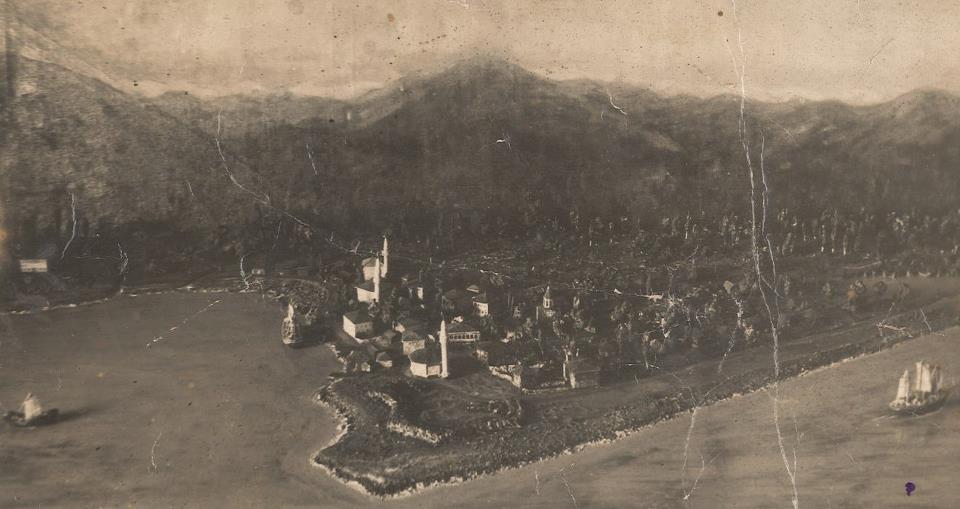

На фото спереди, кажется, Бурун-Табие, если не ошибаюсь.
index.php?t=getfile&id=31180&private=0
  • Вложение: 181376e47236.jpg
    (Размер: 59.29KB, Загружено 2234 раза)
Re: Михайловская крепость (Батум) [сообщение #57786 является ответом на сообщение #29376] пн, 21 мая 2018 05:33 Переход к предыдущему сообщенияПереход к следующему сообщения
Дык на предыдущей же странице усё расписано.
