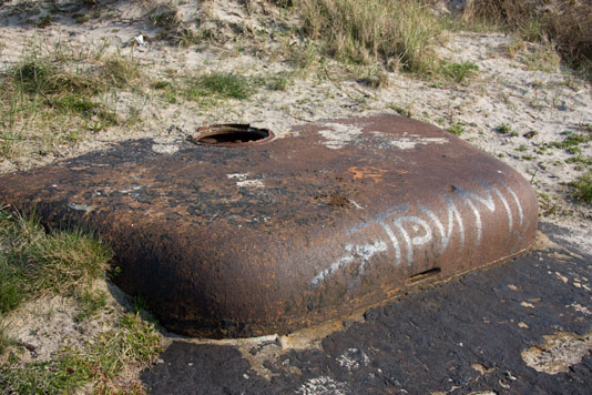

Стас, наблюдательный броневой колпак, скорее всего, имеет форму 6-ти угольника, точно сказать не могу, т.к. остальная часть засыпана песком, но то что видно – это трапеция. А вот что за отверстие в верхней части колпака?
index.php?t=getfile&id=3302&private=0
Вы правы, в тени амбразура, изнутри она закрывалась маленькими ставнями.
index.php?t=getfile&id=3303&private=0

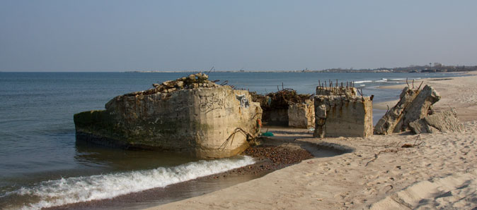

Бункер, который я забыл включить в схему, находится 120 м севернее поста управления огнём и хотя он сильно разрушен морем, читаются очертания схожие с наблюдательным постом (2). Могло быть два НП?
index.php?t=getfile&id=3304&private=0
index.php?t=getfile&id=3305&private=0

Спасибо за фото! Второй НП - печему нет... Вполне мог быть. Причем 120 м от батареи - это очень немного. Могли возвести и еще наверное...
Для перископа, видимо. Очень распространенный элемент в наблюдательных колпаках. По моему, набл. колпаков с отверстием для перископа в природе больше чем без оного.
На этом снимке действительно видно, что форма не квадратная. Тогда по идее такие махонькие амбразурки должны быть и в боковых ("косоприцельных") грянях, но они засыпвны песком. Так, нет?
Помнится, Вы внутрь не попадали, а фото амбразуры изнутри есть. Неужели через отверствие для перископа?
А толщина брони какая?

Я никак не могу вспомнить, но вроде бы колпак действительно трёхамбразурный… не хотел сообщать непроверенные факты. В следующий поход обязательно посмотрю, также как толщину брони. Снимок внутреннего интерьера удалось сделать, засунув камеру в отверстие от перископа.
index.php?t=getfile&id=3346&private=0
Кстати, срезан сам перископ («под корень»), но осталась нижняя часть основания, которая крепилась к колпаку с помощью небольших винтов. Внутренний диаметр отверстия 32 см, внешний диаметр основания 39. Имеет ли смысл снять какие-то ещё размеры, диаметр окружности винтов, например, возможно определить тип перископа? Если не затруднит, пожалуйста, дайте ссылку на ресурс, где можно почитать об этом, быть может об аналогах других стран.

Добрый день уважаемые коллеги. Александр, по поводу хозяина у ракетной базы, Вы тут не правы, это частное лицо. По поводу разрушенного бункера в воде, где то три года назад, саперы ФортБалтикПлюс взорвали там найденную мной бомбу, при этом протащили на волокуше с БТРом метров 800 а то и больше по пляжу ну а потом им этот процесс надоел, они затащили ее во внутри и рванули. Результат на Вашем фото. Сам бункер съехал в воду метров на 30, и по рассказам местных жителей на нем был металлический колпак, который еще в 90-е годы оторвали и сдали на металлолом.
Из всего выше сказанного следует что на батарее Нойтиф было три бункера управления:
1- двух этажный бункер (фото я выложил )
2- бункер про который рассказывает Александр
3- бункер в воде
Уважаемый Владимир если можно то поправьте мой доводы, а то что то много бункеров управления, я думаю что у каждого из них была своя основная функция, помимо резервной, т.е управления и наведения. И еще вопрос по поводу Бункера с двумя входами и сводчатыми арками, его предназначение, может быть это столовая или что то в этом роде.

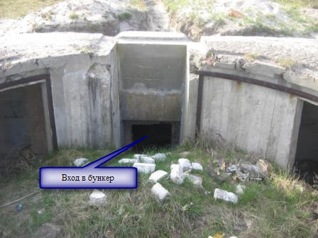

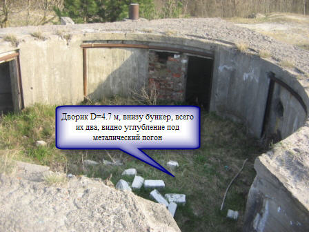

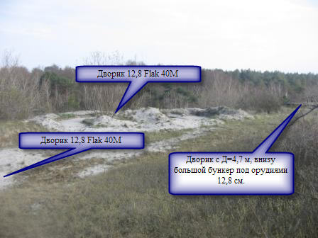

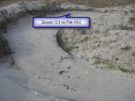

Часть фото батарей Каддиг с пояснениями.
index.php?t=getfile&id=3375&private=0
index.php?t=getfile&id=3376&private=0
index.php?t=getfile&id=3377&private=0
index.php?t=getfile&id=3378&private=0

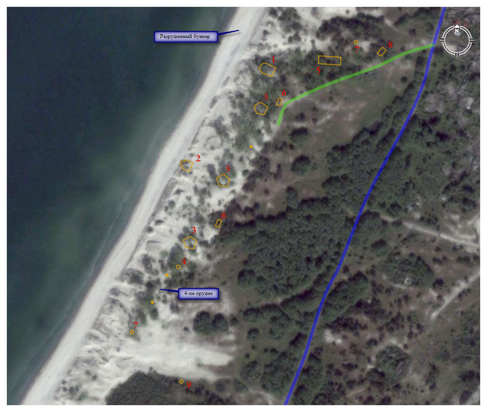

Александр по Вашей просьбе небольшая корректура
index.php?t=getfile&id=3398&private=0
  • Вложение: Нойтиф.jpg
    (Размер: 118.08KB, Загружено 2420 раз)

Слушайте, а почему ни один из объектов, выделенных на фото линиями или указательными стрелками, совершенно не читается на местности?
Confused
Никаких теней от стенок нет, хотя на фото сооружений они есть...
Вот бункер № 2, например, который на фото отбрасывает хорошую тень, на космо-снимке ничего не отбрасывает.
Стрелка указывающая на разрушенный бункер (в северной части), указывает на совершенно ровный песчанный пляж.
Обычно сооружения из космоса хоть как-то, но видны, тут же все чисто. Ну, дворики, судя по некоторым фото, песком присыпаны, но остальное почему не видно?
