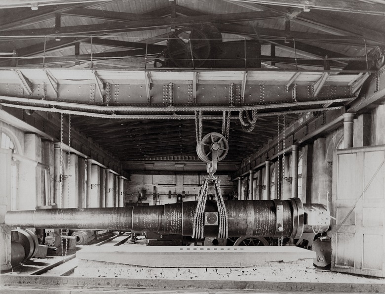

А это - 11-дм./35 пушка?
index.php?t=getfile&id=27744&private=0
  • Вложение: 11_35_бп.jpg
    (Размер: 191.53KB, Загружено 2396 раз)
Дикий житель глухих мест
Re: 11-дм. береговая пушка обр. 1887 г. [сообщение #53996 является ответом на сообщение #53989] чт, 21 апреля 2016 21:09 Переход к предыдущему сообщенияПереход к следующему сообщения
Пермяк писал(а) чт, 21 апреля 2016 00:43
Да.

А вот это что такое?
Снято на Николаевском заводе около 1911 г.
11-дм? С поршневым затвором?
http://s013.radikal.ru/i325/1703/7f/e5bff4f5ed54.jpg

Одна Крупповская пушка №5 с ГАП, по всей видимости планировалась после исправления в Либаву. Но из-за срыва сроков была исключена из Либавы. Туда как известно попала Пермская. №5 утилизирована.

11-дм./35 лафет а Круппа. Пушек 11-дм. обр. 1878 года не было, были 1867 и 1877 годов. На 10-й батарее вообще было 8 пушек. Сначала -- да, пять, но где-то к 1892 году уже все 8.
Пушек 11-дм./35 всего было изготовлено для России у Круппа 6 штук, на ОСЗ -- 8 штук и на ППЗ -- 1. Итого -- 15. Перемещения 11-дм./35 представляются вот в таком порядке:
5 крупповских в Севастополь на бат. № 10, одна -- на ГАП, после завершения программы испытаний её поставили на левом фланге форта «Константин» в Кронштадте.
Из 8 ОСЗ три в Севастополь на ту же бат. № 10, четыре в Либаву, одну на ГАП, где её расстреляли до изнеможения.
Пермскую вместо расстрелянной пушки ОСЗ -- в Либаву, где по табели должно было быть их пять.
Из Либавы после упразднения крепости все пять (4 ОСЗ и 1 ППЗ) в Севастополь, где они сначала пролежали несколько лет, а потом в октябре-декабре 1915 года четыре были поставлены на временных основаниях на бат. № 7, одна же несколько ранее уехала на ГАП, чтобы на ней отрабатывать переделку лафета под электропривод и новые заряды бездымного пороха под новые фугасные снаряды. Вроде всё.
