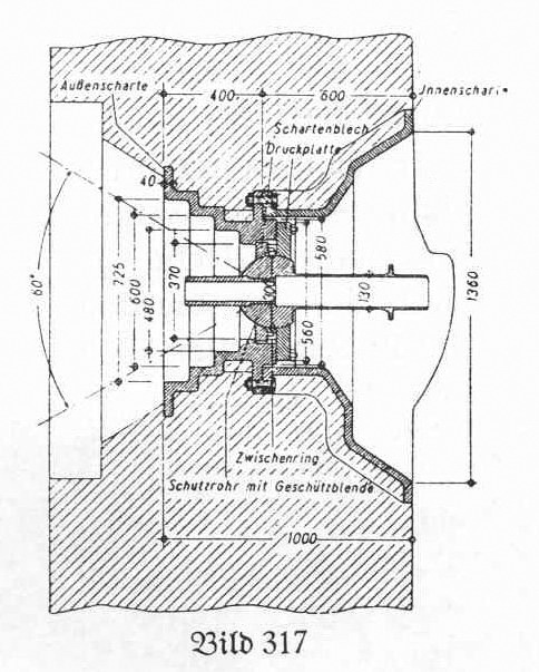

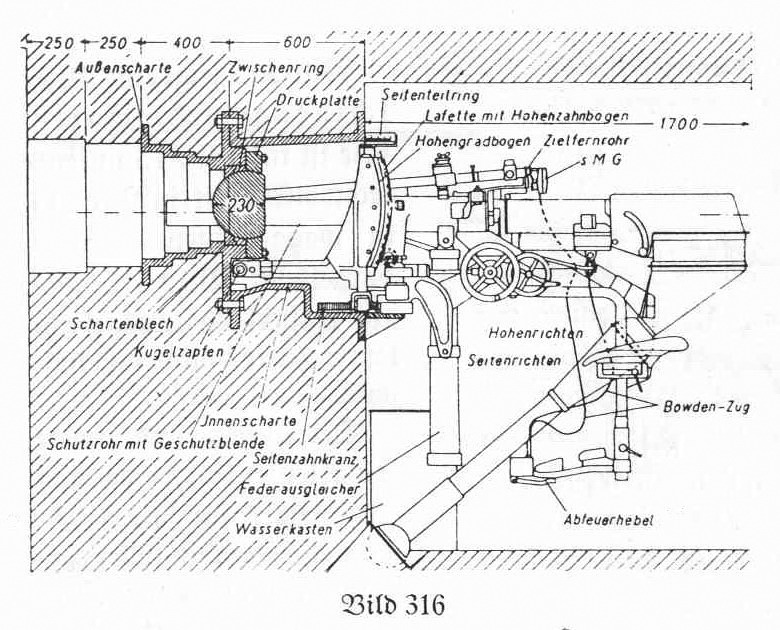

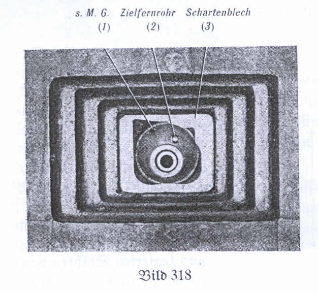

Вот, Л-17 у нас есть, а ДОТ-4 нет Confused Сие не есть гуд.
Рисунок из знаменитого немецкого меморандума "Денк..." В свое время предоставил Олег Тульнов, за что ему и тогда, и сейчас признателен.
index.php?t=getfile&id=2288&private=0
index.php?t=getfile&id=2289&private=0
index.php?t=getfile&id=2290&private=0

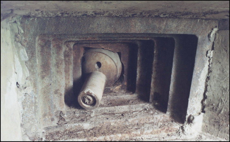

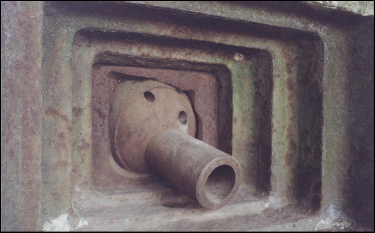

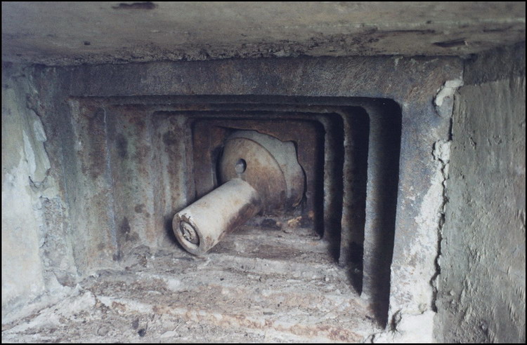

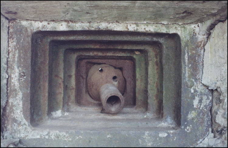

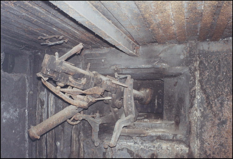

А теперь фото из Каменец-Подольского УРа. Они когда-то были на Фортификейшене, но, думаю, не грех их и здесь представить.
Это ныне уже покойный Mad комплект из броневого короба, маски, и прижимной плиты. Пушки уже не было.
index.php?t=getfile&id=2291&private=0
index.php?t=getfile&id=2292&private=0
Наверное последнее в Украине живое орудие от установки ДОТ-4. Ныне демонтировано, и не в досягаемости для металлоломщиков.
Увы, на броневой короб это не распространялось Sad
index.php?t=getfile&id=2293&private=0
index.php?t=getfile&id=2294&private=0
index.php?t=getfile&id=2295&private=0

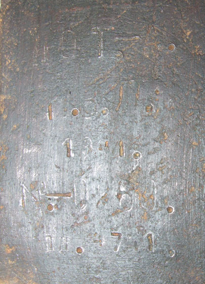

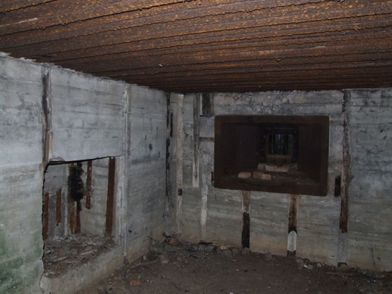

Re: 45-мм установка ДОТ-4 [сообщение #3993 является ответом на сообщение #3980] пн, 26 января 2009 01:04 Переход к предыдущему сообщенияПереход к следующему сообщения

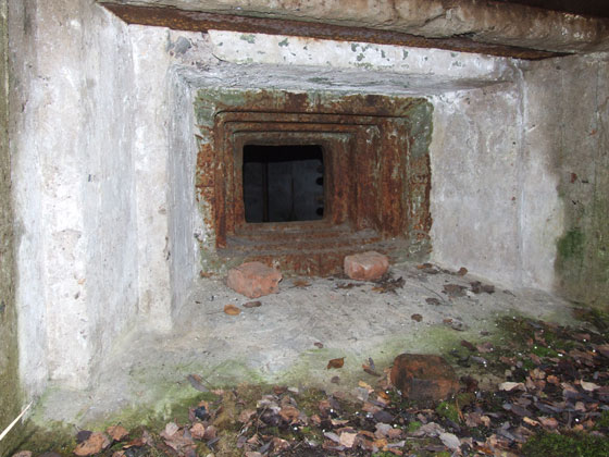

Короб снаружи:
index.php?t=getfile&id=2350&private=0
Изнутри:
index.php?t=getfile&id=2351&private=0
Маркировка ( ДОТ.-4 Н.З.Л. 1941. №.-0269 пл. 4711.), НЗЛ = Невский Завод Ленина ???
index.php?t=getfile&id=2352&private=0
Бетонная стенка с коробом от ДОТ-4 (дерево-земляное сооружение):
index.php?t=getfile&id=2353&private=0

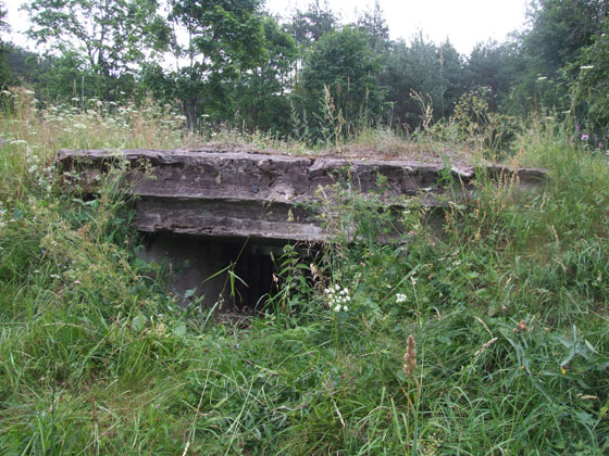

Re: 45-мм установка ДОТ-4 [сообщение #4139 является ответом на сообщение #3978] сб, 31 января 2009 21:14 Переход к предыдущему сообщенияПереход к следующему сообщения
Фото из далекого уже 2004 г. Знаменитый инженерный полигон.

Re: 45-мм установка ДОТ-4 [сообщение #25827 является ответом на сообщение #3978] пт, 07 января 2011 11:08 Переход к предыдущему сообщенияПереход к следующему сообщения
vladvitkam
Сообщений: 12
Географическое положение: Белоруссия
у нас в МиУРе на потолке (на внутренней стороне боевого покрытия Smile ) каземата под 45-мм установку обычно имеется рельс.
В казематах аналогичных сооружений на новой границе, т.е. постройки 1941(40?) он тоже наличествует?
Вопрос к тому, что в руководстве службы на рисунках его нет, в тексте я его не заметил.
[Обновления: пт, 07 января 2011 11:09]
Re: 45-мм установка ДОТ-4 [сообщение #25856 является ответом на сообщение #25827] сб, 08 января 2011 02:26 Переход к предыдущему сообщенияПереход к предыдущему сообщения
Burnast
Сообщений: 304
На новой границе в казематах для ДОТ-4 под потолком достоверно вспоминаются только кольца. Двутавра явно не припоминаю, хотя в казематах для Л-17 под потолком изредка встречается рамная конструкция из швеллеров во всю длину каземата.
