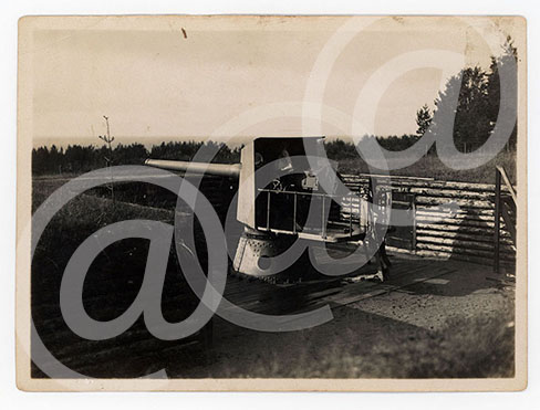

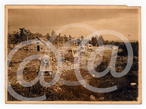

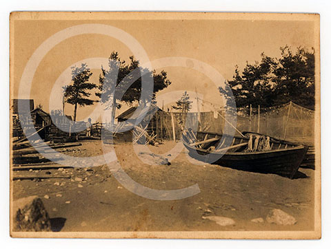

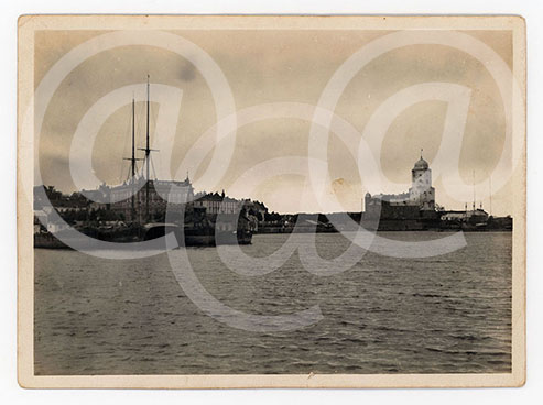

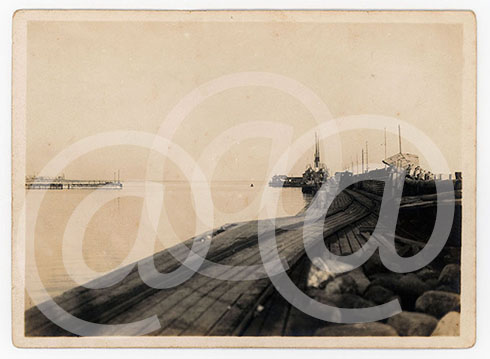

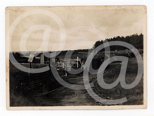

Коллеги, тут наши собратья из Литвы обратились с просьбой: они приобрели коллекцию открыток ради серии видов Ковенской крепости. Кроме Ковно, там были "в нагрузку" еще и вот эти кадры:

Коллеги из Литвы полагают, что часть фотографий могла относится к Форту Ино, но остальные атрибутировать не могут. Насколько я помню, часть из этих фотографий точно уже публиковалась - не поможете ли опознать, где и когда это было снято?
Заранее большое спасибо.
И да - Выборгский замок я опознал самостоятельно. Razz

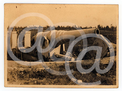

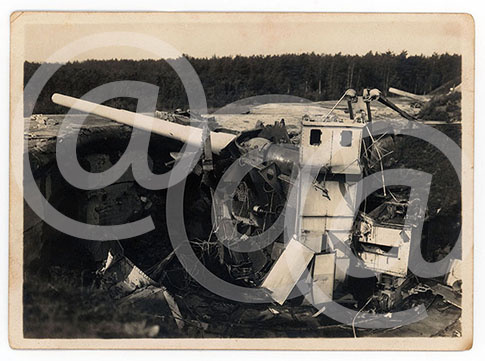

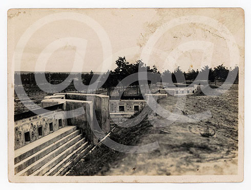

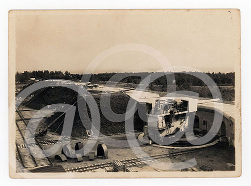

Пост 63403.
Фото 1: Форт Ино, 11-дм батарея. Известны фото этого или соседнего орудия под другими ракурсами.
Фото 2: ???
Фото 3: ??? около форта Ино
Фото 4: форт Ино, открытая 12-дм батарея
Фото 5: форт Ино, учебная батарея 9-дм мортир
Пост 63404.
Фото 1: Выборг

Пост 6305.
Фото 1: восточная 6-дм батарея
Фото 2: батарея Пуумала

>>> Пост 63403.
Фото 2: ???
Фото 3 (с миной) -- определенно район гавани форта Ино, т. к. на заднем плане совершенно четко идентифицирован дом проф. Могилянского, ближайшего с востока соседа форта с 1909 года.

Re: Несколько фотографий на опознание [сообщение #63408 является ответом на сообщение #63404] вт, 24 октября 2023 14:38 Переход к предыдущему сообщенияПереход к следующему сообщения

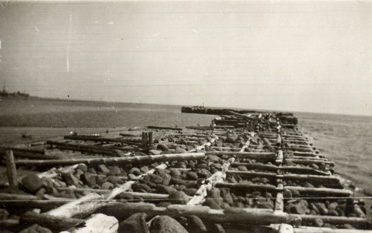

Eugenius писал(а) пт, 20 октября 2023 06:38
index.php?t=getfile&id=34953&private=0
Еще вот это неопознанное фото меня смущает.
Чисто теоретически (освещение, ракурс, форма, размеры) это могла бы быть гавань форта Ино.
Но фото слишком мелко, не могу разглядеть детали. Некоторые детали очень сомнительны.

Фото с гаванью хотелось бы увидеть покрупнее и без ватермарок Cool
Для сравнения - две фото гавани форта Ино из финских архивов:
Фото датируется финнами 1922-1924 годами:
index.php?t=getfile&id=34965&private=0
Фото датируется финнами 1925 годом (деревянный настил, отделка и рельсы уже тщательно разобраны):
index.php?t=getfile&id=34966&private=0
