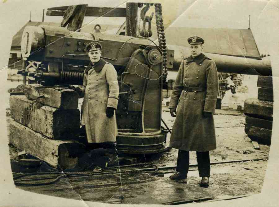

Re: Пушки Канэ [сообщение #10137 является ответом на сообщение #2386] сб, 19 сентября 2009 21:02 Переход к предыдущему сообщенияПереход к следующему сообщения
Польские коллеги на аукционе нашли такое фото. У них оно проходит как неидентифицированное немецкое морское орудие. Как по мне, так это переделанная для целей ПВО 75-мм пушка Канэ.
http://s40.radikal.ru/i090/0909/d6/fef20f917207t.jpg
