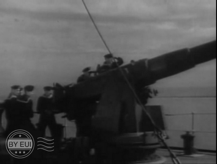

Благодаря уважаемому тов. Пермяку есть возможность взглянуть на кадры по теме ветки из фильма "Крейсер "Варяг" 1946 года выпуска.
Для съёмки в павильоне нашлась пушечка на необычном станке.
index.php?t=getfile&id=30648&private=0
index.php?t=getfile&id=30649&private=0
Палубные установки на станке Канэ.
index.php?t=getfile&id=30650&private=0
index.php?t=getfile&id=30651&private=0
index.php?t=getfile&id=30652&private=0
Замаскированная под "Варяг" "Аврора" с фальшивой четвёртой трубой. Шестидюймовки, как и было на "Варяге", без щитов. И носовые -- на примерно соответствующих варяжским местах.

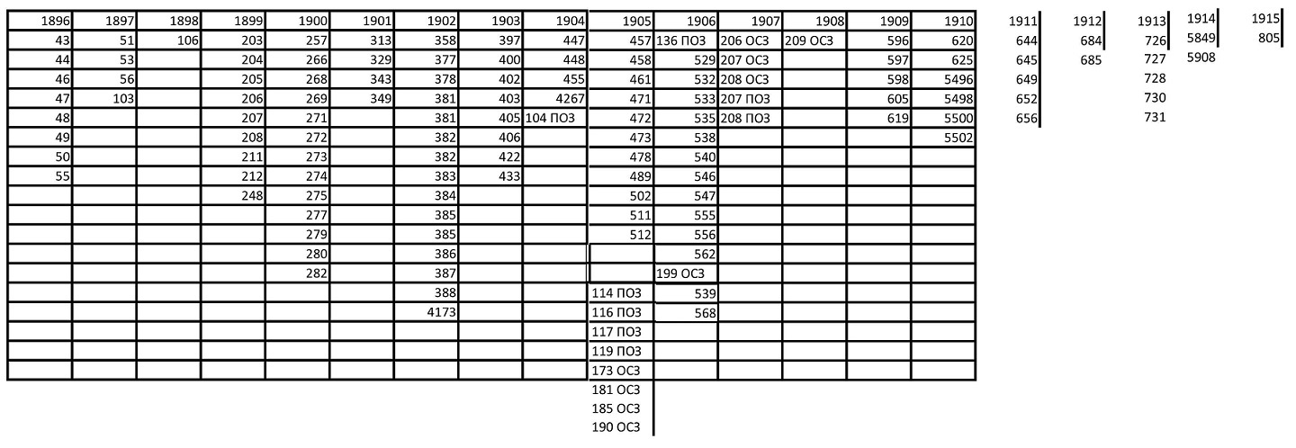

К вопросу о номерах 6-дм, выпускаемых ОСЗ.
Подбил номера к годам, которые были доступны.
Вспомнилось, что писали - у ОСЗ после Русско-Японской войны была вторая линейка орудий, начавшаяся с "младших" номеров, как в конце 19-го века. Такие, к примеру - №№ 207 и 208 на "Авроре". Но вот смотрю - параллельно им продолжается нумерация "старших" номеров. В чём же отличие тогда "младших" номеров, и если они скреплённые до дула - выходит, что продолжали массово выпускать и нескреплённые? Не могу разобраться с этим вопросом никак( Буду благодарен, если кто-нибудь подскажет умную мысль.
В таблице по умолчанию все не отмеченные аббревиатурой номера - Обуховские 6-дм. / 45 кл. С аббревиатурой ОСЗ - "младшая" номерная линия. три цифры ПОЗ - это военного ведомства ПОЗ, а четырёхзначные - это тоже ПОЗ, но морские.
С уважением.
index.php?t=getfile&id=30668&private=0
  • Вложение: номера.jpg
    (Размер: 191.51KB, Загружено 1196 раз)
[Обновления: пт, 09 марта 2018 22:20]

Salamat писал(а) пт, 09 марта 2018 22:14
Посмотреть здесь - ЦГИА СПб ф.1267 Обуховский сталелитейный завод 1861-1927 гг, 13106 дел, описи 1-19
