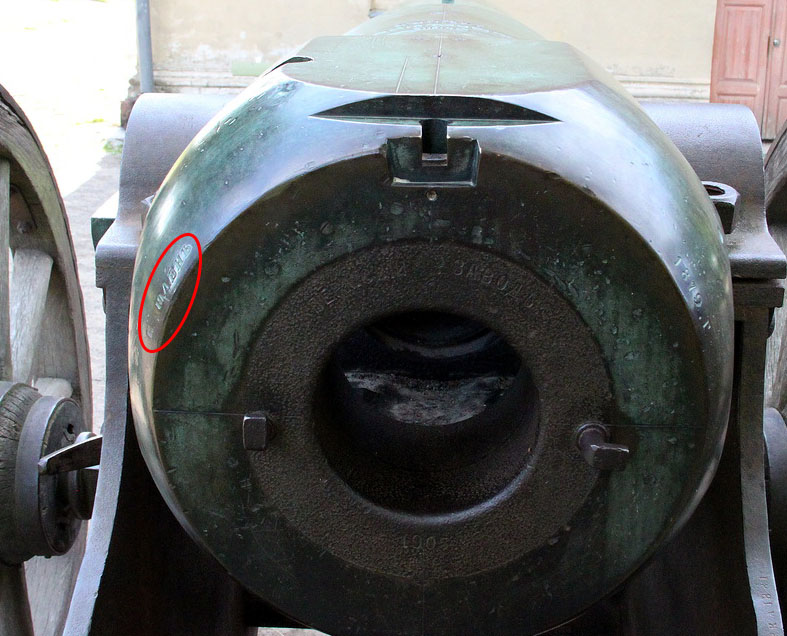

Хотелось бы узнать, что обозначают сокращения ШОТ, ШОД, ШОР и ШОШ на казённиках орудий Санкт-Петербургского арсенала (?). А может, там Ш = III? Вот, например, такое клеймо на стволе 6-дм бронзовой мортиры в Суоменлинне. Если этот вопрос уже здесь обсуждался, прошу дать ссылку.
Согласно инструкциям о нанесении клейм на бронзовые орудия, в этом месте на теле орудия выбивалась информация о том, где его отлили, номер под которым оно значится в литейном арсенальном журнале и клеймо офицера производившего освидетельствование и приём изготовленного в арсенале орудия. Соответственно сокращение должно быть клеймом приёмщика. Должность этого офицера в арсеналах именовалась так - «штаб-офицер по искусственной части». Отсюда можно предположить, что «Ш. О.» это штаб-офицер, а следующая буква это первая литера от фамилии офицера.
Большое спасибо!

Очень хорошая версия. Но я предполагал, что фамилия приемщика выбита полностью - К. Юденъ. См. фото by Краевед (FotosergS)
Или это не приемщик?index.php?t=getfile&id=28181&private=0

kluz писал(а) вс, 26 июня 2016 22:30
Александров писал(а) вс, 26 июня 2016 15:03
Или это не приемщик?[
На прошедшем свидетельство и принятом медном орудии нарезаются следующие надписи:
• На правой цапфе – вес тела орудия.
• Наверху у казённой части (у гладкоствольных пушек у запала) – литейный номер, название арсенала, в котором его отлили и клеймо поверявшего орудие.
• Слева у казенной части – имя офицера или мастера, который отливал орудие.
• Справа у казенной части – год отливки.
Данная система обозначений, для медных орудий, была введена в нашей артиллерии с 1847г.

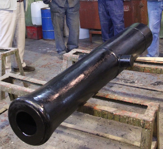

В музее Мотовилихинских заводов ожидается новый экспонат - деревянный макет ствола самого первого мотовилихинского орудия - 12-фунтовой стальной облегченной пушки. Болванку тупо покрасили в черный цвет... Что скажут специалисты по окраске орудий того времени (1864 г.)?
По идее всё правильно, с конца 1839г. по 1887г. не медные орудия полагалось красить черной масленой краской. Но тут пушка экспериментальная, может с ними всё не так.
