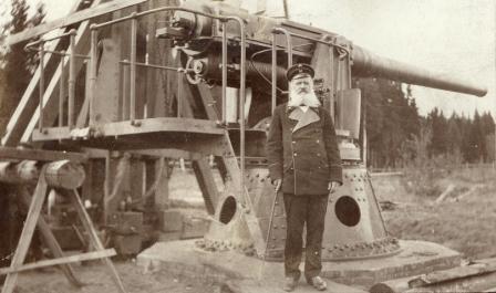

Re: Пушки Канэ 6-дм. и иже с ними [сообщение #43711 является ответом на сообщение #2386] пт, 08 марта 2013 16:39 Переход к предыдущему сообщенияПереход к следующему сообщения
Пермяк
Сообщений: 349
Горный начальник Пермских пушечных заводов С.А. Строльман на фоне 6/45-дм пушки системы Кане. Фото из фондов ГАПК.
