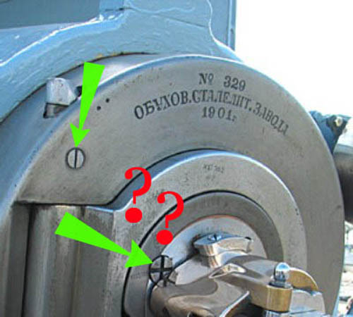

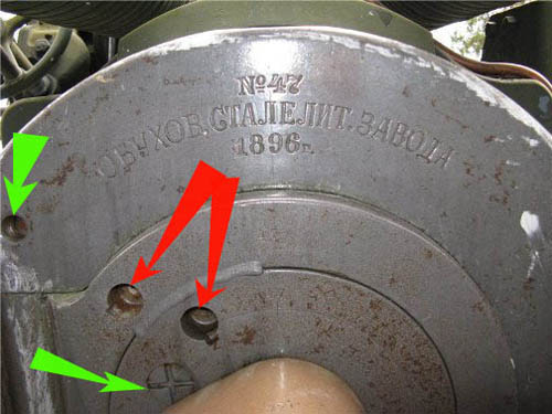

Лучше поясните дилетанту (это я про себя) и другим несведущим отличия фотографий по затвору:
index.php?t=getfile&id=18086&private=0
index.php?t=getfile&id=18087&private=0
Заранее благодарен специалистам.
_____________________
  • Вложение: №47_1.jpg
    (Размер: 57.43KB, Загружено 2807 раз)
  • Вложение: №329_1.jpg
    (Размер: 57.64KB, Загружено 1762 раза)
Re: Пушки Канэ 6-дм. и иже с ними [сообщение #37956 является ответом на сообщение #37955] вт, 19 июня 2012 23:22 Переход к предыдущему сообщенияПереход к следующему сообщения
Алексей
Сообщений: 347
Зарегистрирован: декабря 2010
А цифрами пометить? Razz
Раз Владимир Фёдорович не специалист, то я попробую...
Самый левый винт - фиксатор оси затворной рамы. Устанавливался на М.А., на С.А. не встречал (Ещё одно внешнее отличие М.А. - С.А.)
Далее на Авроровском казённике крест под отводящий стержень выбрасытеля. То есть при повороте креста по рискам выбрасыватель выходит из закраины гильзы и можно открыть замок без экстракции гильзы. На № 47 эта штука тоже есть.

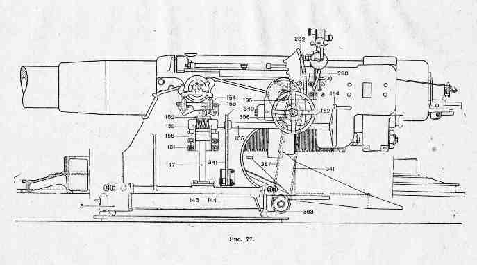

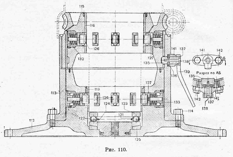

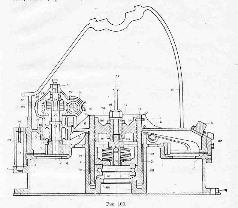

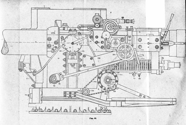

Для лучшего понимания.
index.php?t=getfile&id=18088&private=0
Такое орудие стояло на Красной Горке.
index.php?t=getfile&id=18089&private=0
А вот в чём существенное отличие станка Канэ от станка ОСЗ 1911.
index.php?t=getfile&id=18090&private=0
index.php?t=getfile&id=18091&private=0
Ну, и для общего представления орудие ПМЗ. Те самые, что скреплялись до дульного среза.
____________________________________________________________ ___________________________
Но это отличие станков. А стволов?
Отличие не столь существенное, на собранной установке невидимое (это подсказка №5).
Когда поясните отличие стволов, то хотелось бы услышать об отличие станков, а точнее поворотных рам у береговых орудий. Там есть одно интересное отличие рамы берегового станка Канэ от берегового станка ПМЗ.

Ну, вот. Почти ответили на вопрос Уважаемого GKS. Так же и об отличиях стволов поведайте.
Правильное название - "стебель отводящий экстрактор". Риски на головке - позволяют ставить стержень против надписей - "сцеплён" или "расцеплён".
О стопорном винте оси затвора GKS мог догадаться сам.
Ну, а далее, о двух отверстиях на №47? ...
И стволы не забудьте. Мы, не специалисты, очень ждём. Интересно, знаете ли.
