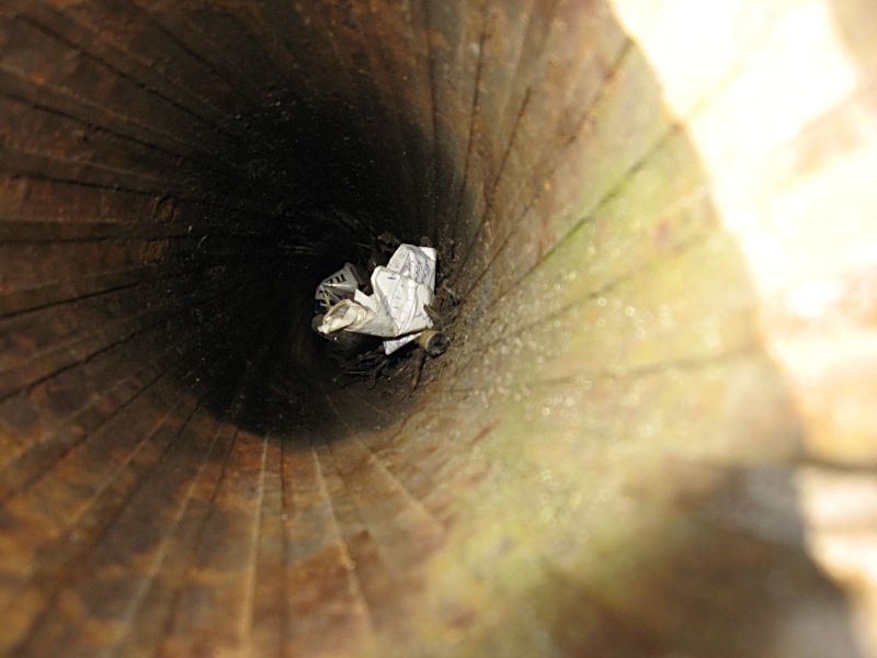

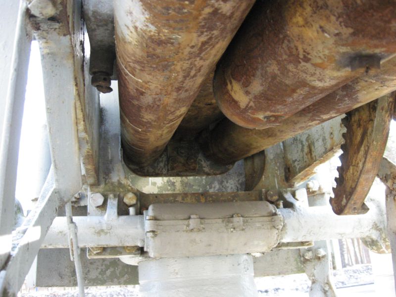

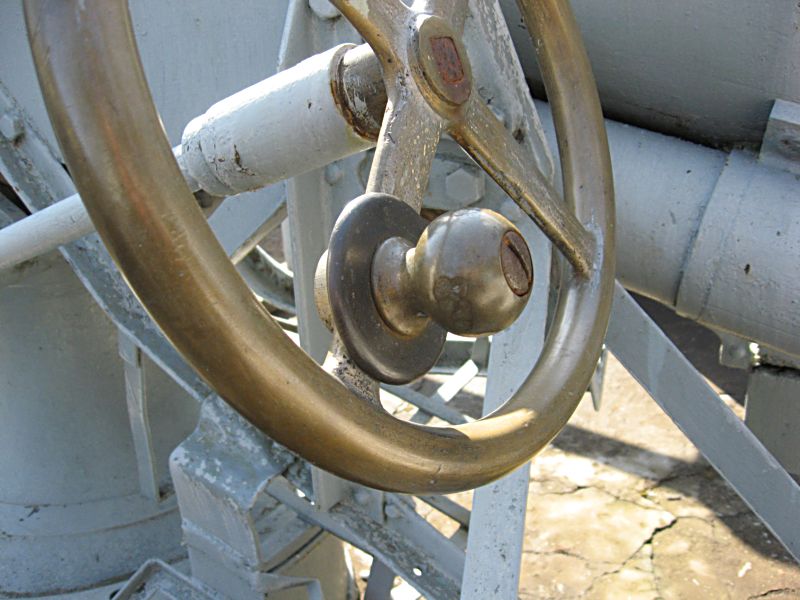

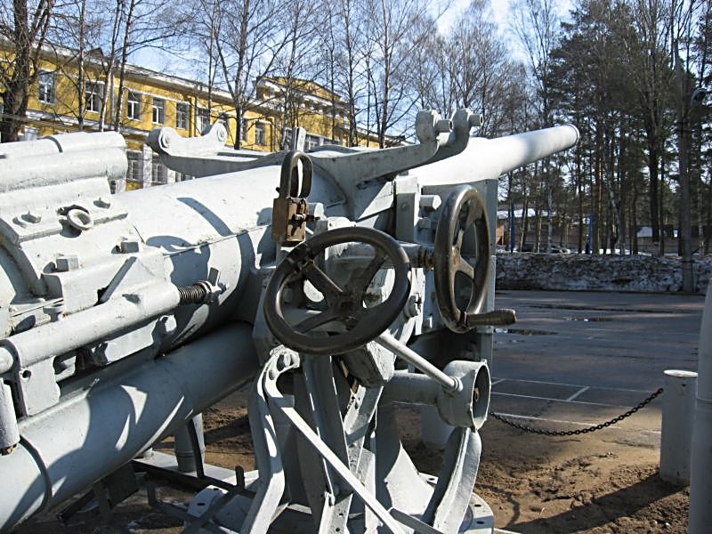

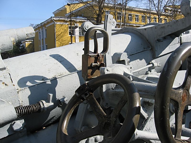

Пришла весна, оттаяла экспозиция филиала ЦВММ Smile По просьбе коллег.
index.php?t=getfile&id=7426&private=0
index.php?t=getfile&id=7427&private=0
index.php?t=getfile&id=7428&private=0
index.php?t=getfile&id=7429&private=0
index.php?t=getfile&id=7430&private=0
  • Вложение: IMG_5048.JPG
    (Размер: 126.16KB, Загружено 3663 раза)
  • Вложение: IMG_5051.JPG
    (Размер: 112.40KB, Загружено 3895 раз)
  • Вложение: IMG_5053.JPG
    (Размер: 102.21KB, Загружено 3513 раз)
  • Вложение: IMG_5054.JPG
    (Размер: 136.68KB, Загружено 3573 раза)
  • Вложение: IMG_5056.JPG
    (Размер: 109.34KB, Загружено 3601 раз)

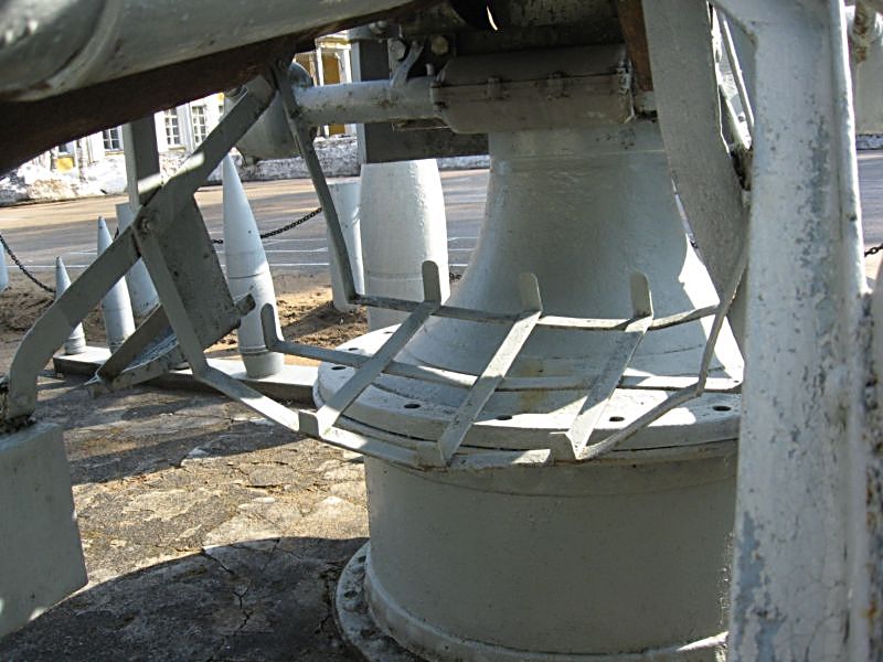

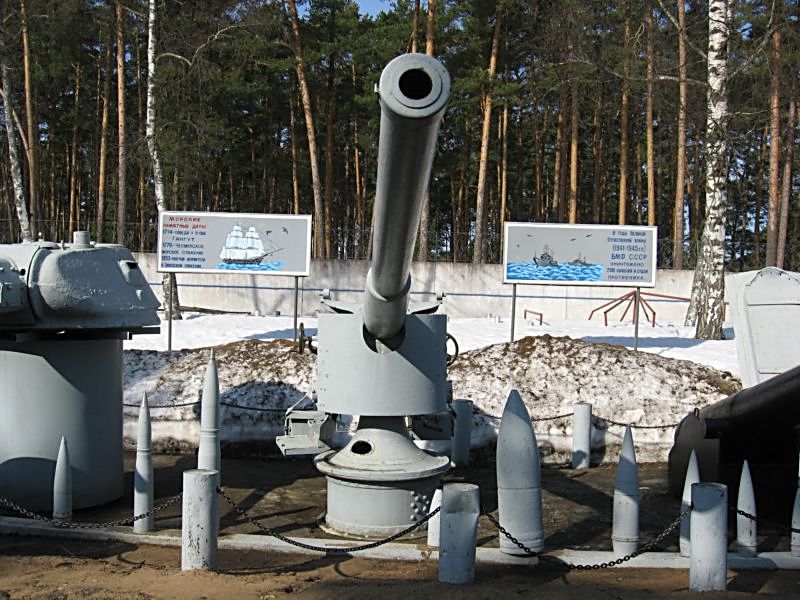

Re: инв. №№ 39498/1,2,3 102/60клб пушка [сообщение #18204 является ответом на сообщение #18203] сб, 10 апреля 2010 23:07 Переход к предыдущему сообщенияПереход к следующему сообщения
index.php?t=getfile&id=7431&private=0
index.php?t=getfile&id=7432&private=0
index.php?t=getfile&id=7433&private=0
index.php?t=getfile&id=7434&private=0
index.php?t=getfile&id=7435&private=0
  • Вложение: IMG_5058.JPG
    (Размер: 94.61KB, Загружено 2977 раз)
  • Вложение: IMG_5059.JPG
    (Размер: 91.60KB, Загружено 2927 раз)
  • Вложение: IMG_5061.JPG
    (Размер: 84.27KB, Загружено 3101 раз)
  • Вложение: IMG_5070.JPG
    (Размер: 84.48KB, Загружено 2962 раза)
  • Вложение: IMG_5078.JPG
    (Размер: 55.10KB, Загружено 3046 раз)

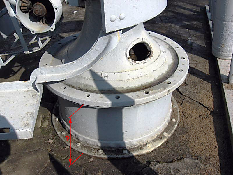

Не догадались померить высоту барабана, который определяет угол возвышения?

Если надо что-то замерить, без проблем, только по-конкретнее, можно нарисовать фото. А,это слева к забору 76мм танковая или противолодочное?

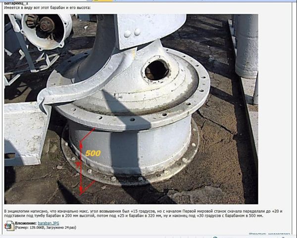

Re: инв. №№ 39498/1,2,3 102/60клб пушка [сообщение #18230 является ответом на сообщение #18210] пн, 12 апреля 2010 01:20 Переход к предыдущему сообщенияПереход к следующему сообщения
Батареец_1
Имеется в виду вот этот барабан и его высота:
index.php?t=getfile&id=7459&private=0
В энциклопии написано, что изначально макс. угол возвышения был +15 градусов, но с началом Первой мировой станок сначала переделали до +20 и подставили под тумбу барабан в 200 мм высотой, потом под +25 и барабан в 320 мм, ну и наконец под +30 градусов с барабаном в 500 мм.

Re: инв. №№ 39498/1,2,3 102/60клб пушка [сообщение #18267 является ответом на сообщение #18230] пн, 12 апреля 2010 19:21 Переход к предыдущему сообщенияПереход к следующему сообщения
[B
ava,RDX [/B]писал(и) пн, 12 апреля 2010 01:20]Батареец_1
index.php?t=getfile&id=7469&private=0
Замерил - 500мм.Спасибо.

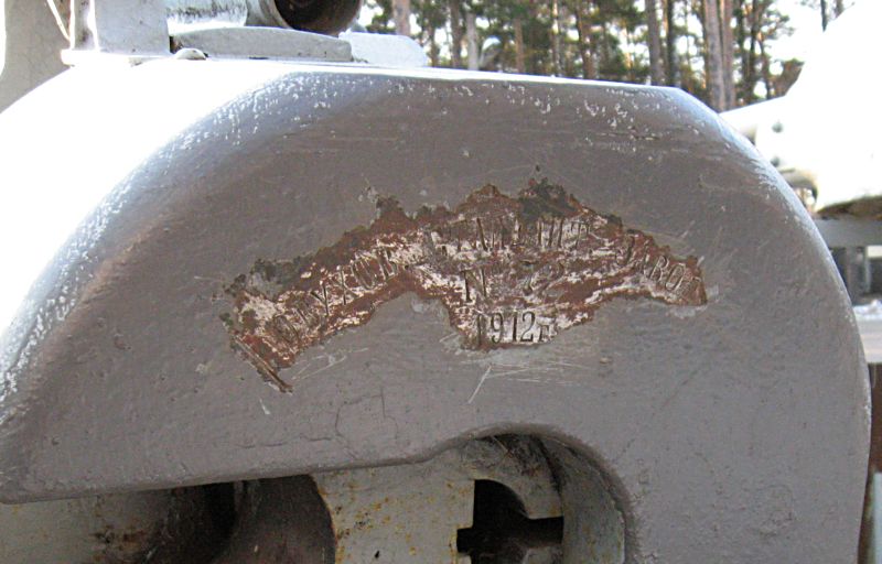

Решил расширить информацию по экспонату. На днях военные полирнут и покроют смазкой, а пока "Обуховский сталелитейный завод, № 72, 1912г". Может у кого есть след?
index.php?t=getfile&id=7482&private=0

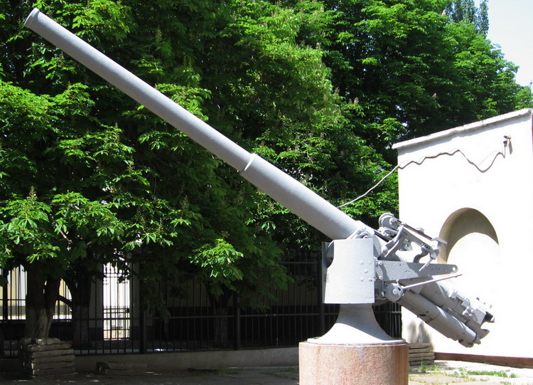

102/60 пушка Обуховского завода [сообщение #37104 является ответом на сообщение #18203] пн, 14 мая 2012 16:55 Переход к предыдущему сообщенияПереход к предыдущему сообщения
Вроде бы не нашел в списке такой темы.
В николаевском музее судостроения и флота имеется 2 таких орудия.
index.php?t=getfile&id=17235&private=0
index.php?t=getfile&id=17236&private=0
index.php?t=getfile&id=17237&private=0
index.php?t=getfile&id=17238&private=0
  • Вложение: IMG_1774.jpg
    (Размер: 181.51KB, Загружено 3575 раз)
  • Вложение: IMG_1776.jpg
    (Размер: 124.29KB, Загружено 3261 раз)
  • Вложение: IMG_1777.jpg
    (Размер: 230.00KB, Загружено 3308 раз)
  • Вложение: IMG_1778.jpg
    (Размер: 185.38KB, Загружено 3398 раз)
