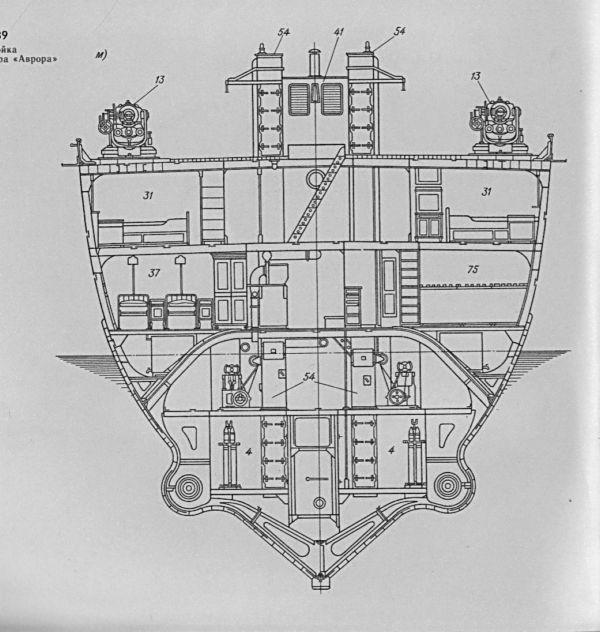

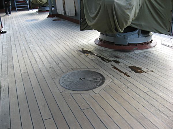

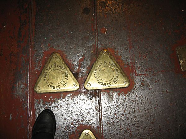

Волею судьбы сегодня посетил легендарный крейсер "Аврора". Последний раз был...когда принимали в пионеры. Так получилось,что подруга моей сестры работает на крейсере ст. научным сотрудником.Меня интересовала тема погребов, подачных механизмов к 6" Канэ, ну ВСЕ...об этом. Сопровождали меня Ст.н.с.,заслуженные деятели культуры России Петрова Любовь Степановна и Фирсанов Владимир Иванович,капитан 1 ранга в отставке.К сожалению, после стольких ремонтов и реконструкций остались крохи. Но провели ВЕЗДЕ, или почти везде- докладываю:- это Нечто! 152 мм хранились в погребах в так называемых "беседках", по 4 штуки (на схеме 4),которые по монорельсу подавались к элеваторам(54). С элеватора по монорельсу на поворотное устроуство(на фото "беседки") и далее вдоль борта по монорельсам к орудиям.Подъем осуществлялся с помощью электро лебедки и в случае ее поломки работали на ручном храповом подъемнике(механизмы отсутствуют),Существовала и дублирующая(ручная) подача с нижней палубы через люки у орудий. Все так реконструировано...что только архивы...В артпогребе сейчас матросский фитнес.Но зато ребята СЛУЖАТ!Спасибо. Да,из каюты вид опять на известный объект. Sad

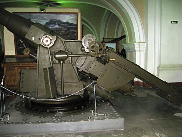

Возможно это известно, но вот судьба еще одного орудия Канэ,выставленного в музее Артиллерии в Питере.Может известны результаты по дальности? Спасибо.

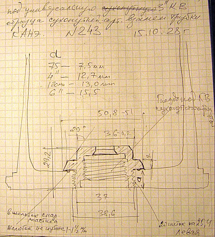

Re: Пушки Канэ [сообщение #13354 является ответом на сообщение #13115] сб, 19 декабря 2009 23:50 Переход к предыдущему сообщенияПереход к следующему сообщения
На заседании НТК от 13 октября 1928 года, протокол №95, под председательством Г.Н.Пелля ".. о замене ударных трубок Кане на универсальную 3" капсульную втулку образца сухопутной артиллерии"...
ПОСТАНОВИЛИ:
1. Чертежи переделки гильз под КВ, составленные Г.П.Куссером, одобрить и оплатить согласно приказа РВС СССР за № 1525-23г.
РГАВМФ ф.303 оп,2,д.195
Еще год испытывали и 13 августа 1929 года, после заседания НТК, на котором с решающим словом выступил В.И.Рдултовский решили заказать промышленности гильзы нового образца для 75мм, 4",120мм и 6" пушек Канэ, КВ(3"), а старые КТ дострелять, хотя имелось множество отказов (не по капсюлю, а по самой трубке).
Первый раз держал в руках настоящую "синьку" тех лет,формат А2, на темно синем фоне чертеж белым контуром. В дно гильз изнутри ввинчивалась шестигранная латунная втулка торцовым специальным ключом №30.Для разных гильз втулки отличались размером "а". Длина оси ключа 1200мм. За неимением времени срисовал эскиз. Спасибо.
index.php?t=getfile&id=6116&private=0

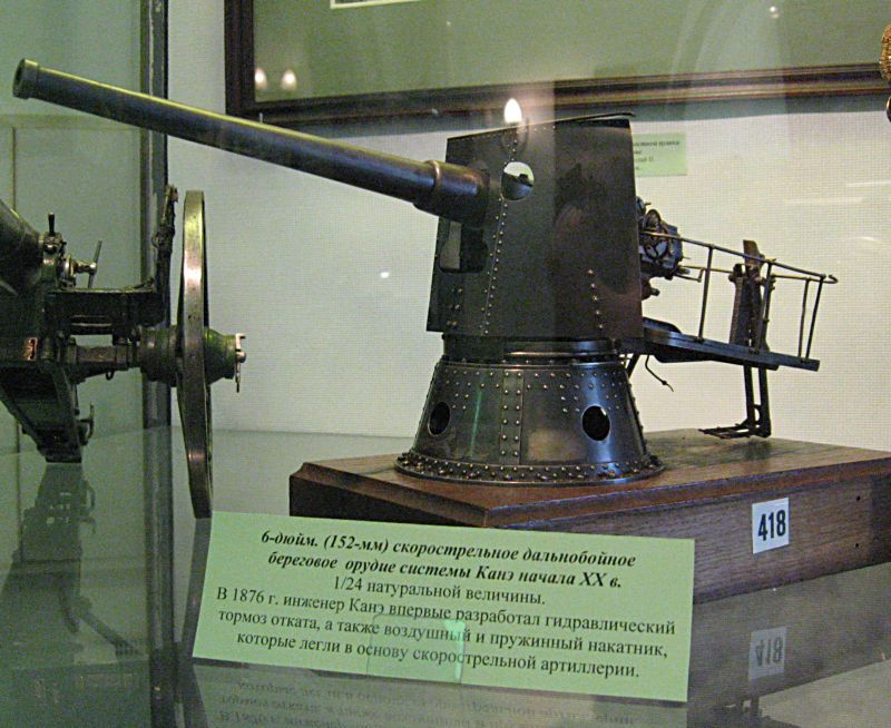

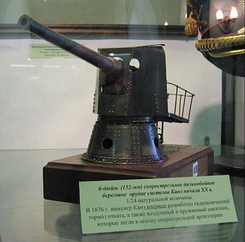

Но самое неожиданное на той же выставке(см.Пушка батарейная)-великолепная модель 1/24 ,на платформе, прекрасно виден принцип работы крана-кокора.К сожалению все за стеклом,работал без вспышки, так что, извиняйте-у кого великолепная оптика-поправите. Спасибо.
