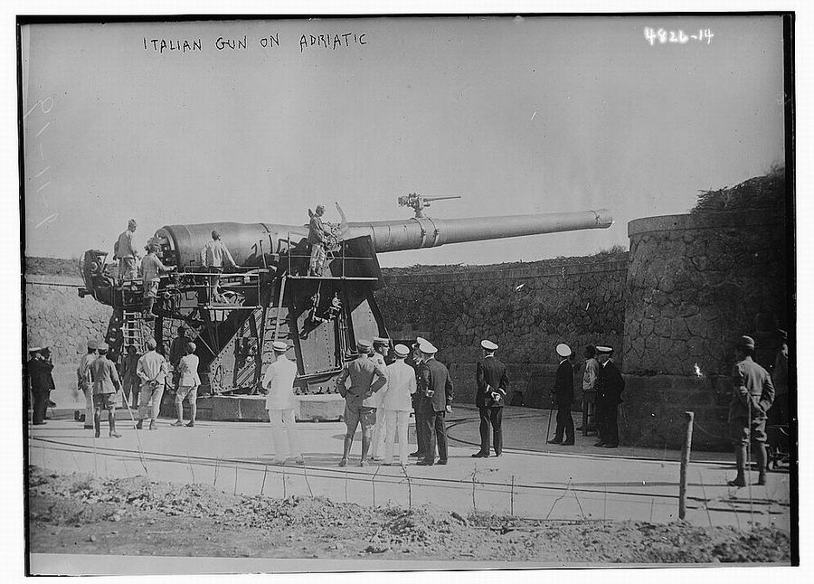

Итальянское орудие береговой обороны.
index.php?t=getfile&id=5412&private=0

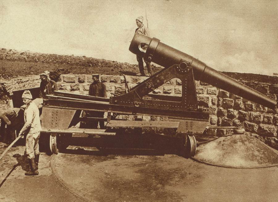

Русские солдаты у захваченного австрийского орудия.
index.php?t=getfile&id=5413&private=0

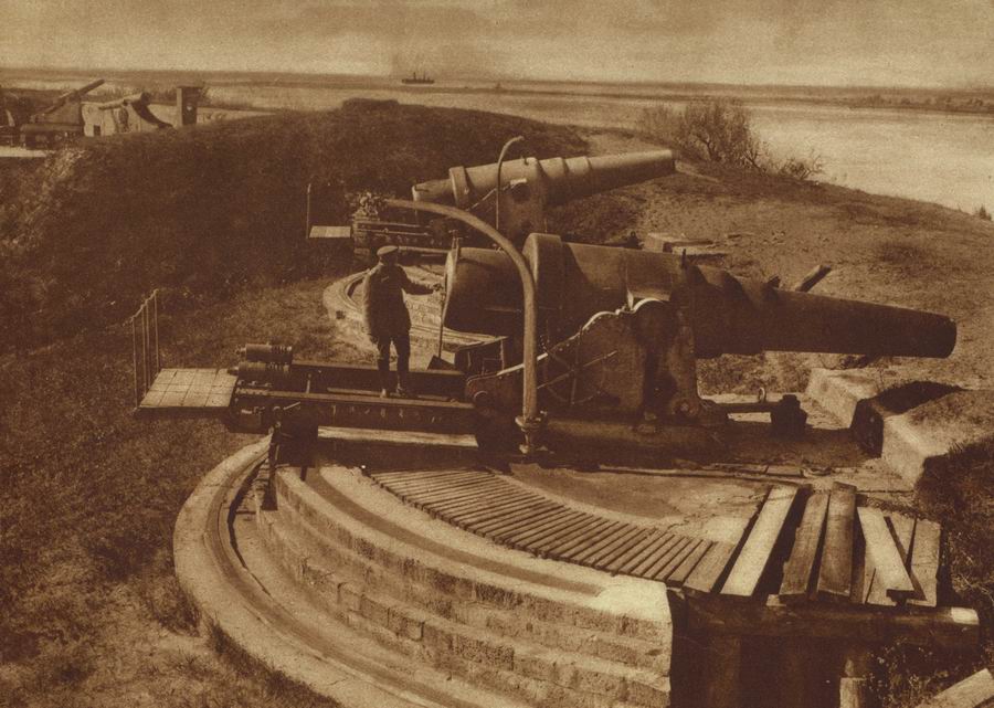

Батарея на Дунае.
index.php?t=getfile&id=5414&private=0

<VDV>
Сообщений: 276
На 3 снимке не 280мм ли пушка на станке Семенова?

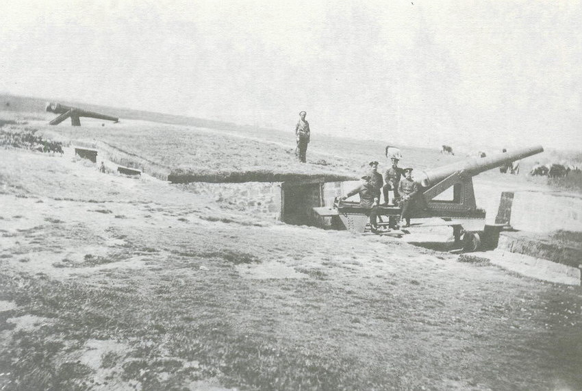

Интересно и второе фото. В книге Амирханова "Морская крепость Императора Петра Великого" есть фото, точно сделанное где-то рядом. Только там оно именуется "Одна из позиций сухопутного фронта морской крепости Императора Петра Великого". Для русской позиции странно отсутствие замков в орудиях, да и пушки на крупповские похожи.
Фото из книги "Морская крепость Императора Петра Великого"
index.php?t=getfile&id=5418&private=0

Re: Разные разности (артиллерийские) [сообщение #11146 является ответом на сообщение #11099] пн, 19 октября 2009 19:46 Переход к предыдущему сообщенияПереход к следующему сообщения
Вопрос решен с помощью коллег Руфорта.
Владимир Калинин
Опять же на Фортоведе приведена фотография с подписью, что это батарея на Дунае. Может оно и так, но это явно русская батарея, мало того, что на переднем плане там видны две 11-дюймовые пушки на лафете Семенова, так на заднем плане там еще две 6-дюймовые пушки в 190 пудов на береговых лафетах Дурляхера, их ни с чем не спутать.
Это случайно не Рига?
Irben
естественно это Рига. Известная фотография, сделанная во время визита кайзера Вильгельма №2 в Ригу, вероятно в сентябре 1917 года. У пушки немецкий солдат для масштаба. Это батарея на Комерфорте. Недавно мы были там и попытались найти следы позиций. Сделали шурфы и нашли! Если найду фото с того посещения, поставлю на сайт.
Дунай пока отдыхает...
Т.ч. расположение батареи выяснено, а то в подписи к фото, кроме Дуная еще и Черное море имелось.

По поводу пушек на фотографии из «Морской крепости Императора Петра Великого». Вы же сами выложили, чуть выше, фото «Русские солдаты у захваченного австрийского орудия. австрийского», с аналогичной пушкой Smile , затвора кстати так же нет.

По поводу пушек на фотографии из «Морской крепости Императора Петра Великого». Вы же сами выложили, чуть выше, фото «Русские солдаты у захваченного австрийского орудия. австрийского», с аналогичной пушкой , затвора кстати так же нет.
Ну таки да, для того и выложил, может кто опознает сию пушку т.с. в лицо - дескать это то-то, а не то-то. И позиция находится там-то и там-то. Smile Может это и не австрийская позиция, может турецкая Shocked

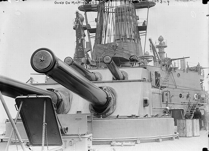

USS Michigan
index.php?t=getfile&id=5459&private=0

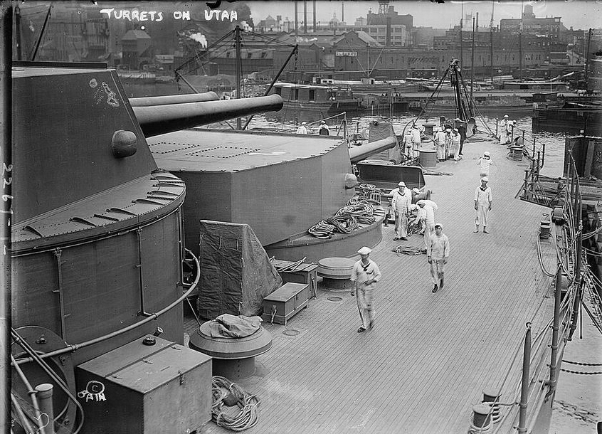

USS Utah
index.php?t=getfile&id=5460&private=0

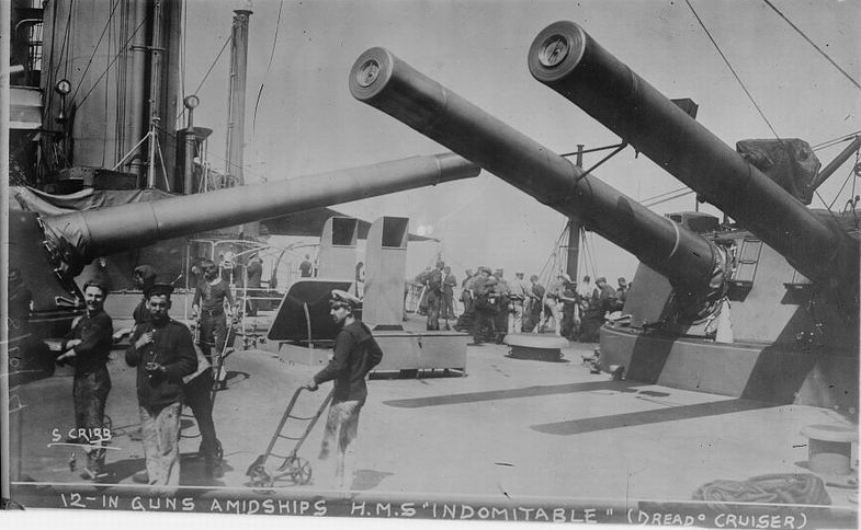

HMS Indomitable
index.php?t=getfile&id=5461&private=0

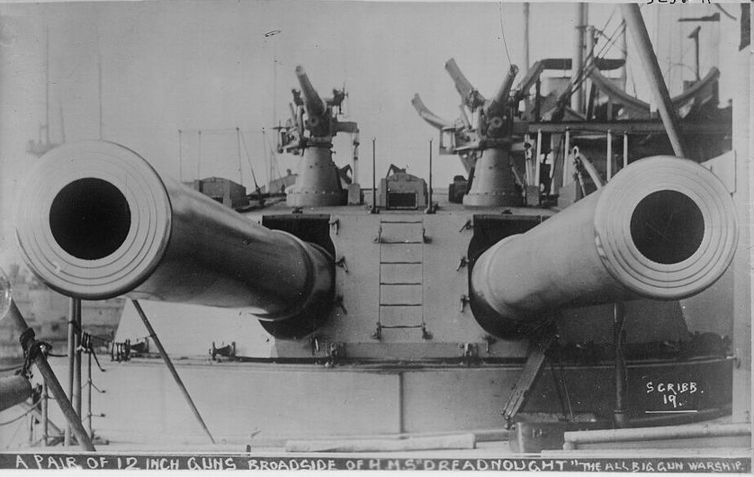

HMS Dreadnought
index.php?t=getfile&id=5462&private=0

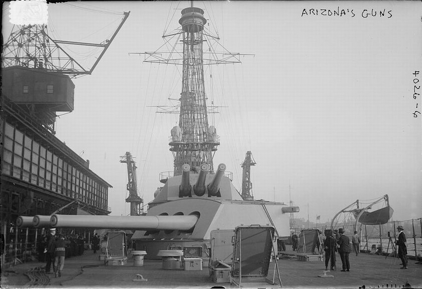

USS Arizona
index.php?t=getfile&id=5463&private=0

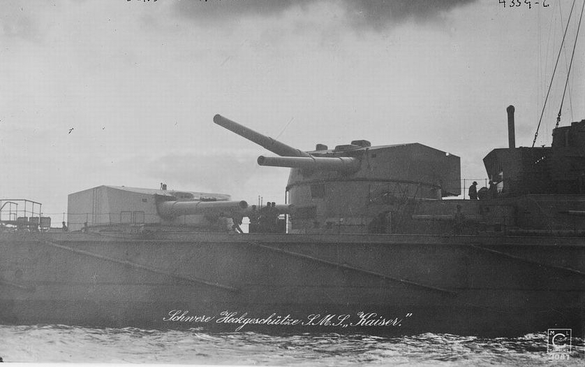

SMS Kaiser
index.php?t=getfile&id=5464&private=0
В этом альбоме просто замечательные фото американского линейного флота. А мне особо интересно то, что и американских броненосцев.

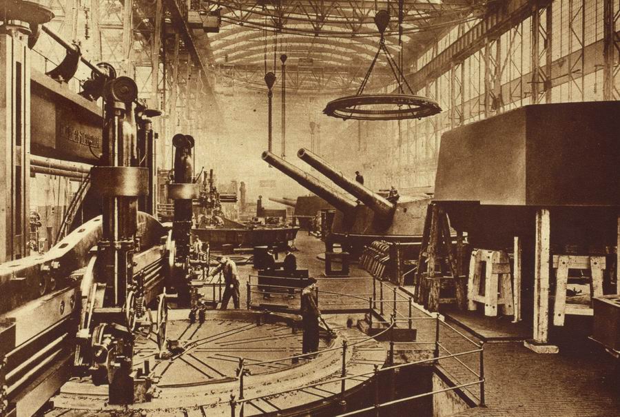

Завод Круппа в Эссене.
index.php?t=getfile&id=5486&private=0
