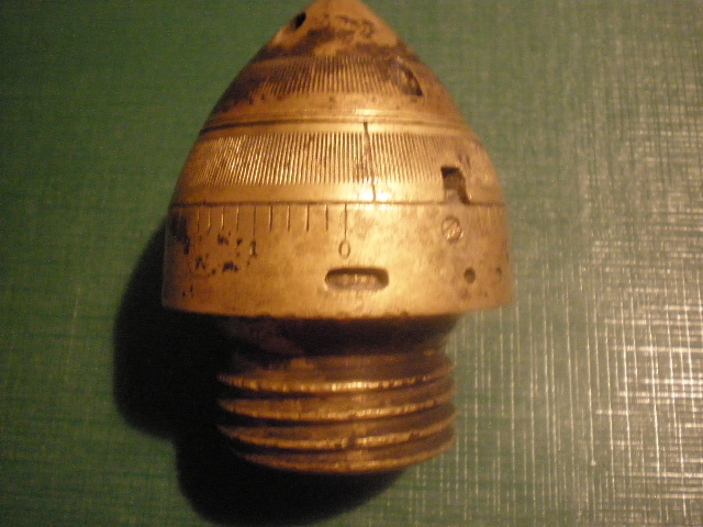

Re: Неоднозначно получится :( [сообщение #13594 является ответом на сообщение #13593] сб, 26 декабря 2009 22:07 Переход к предыдущему сообщенияПереход к следующему сообщения
ЛП-ЛП
Сообщений: 13
Зарегистрирован: декабря 2009
Подскажите чья ?
  • Вложение: PC261125.JPG
    (Размер: 142.19KB, Загружено 653 раза)
Они жили долго и счастливо , пока не узнали , что другие живут дольше и счастливее .

Re: Неоднозначно получится :( [сообщение #13598 является ответом на сообщение #13594] сб, 26 декабря 2009 22:54 Переход к предыдущему сообщенияПереход к следующему сообщения
Очень напоминает "Русскую 12 сек. трубку двойного действия обр.1891года" без содержателя. Ее бы крутануть в двух плоскостях. Razz Спасибо.
Re: Опознайте [сообщение #13599 является ответом на сообщение #13596] сб, 26 декабря 2009 22:55 Переход к предыдущему сообщенияПереход к следующему сообщения
ЛП-ЛП
Сообщений: 13
Далее пока не разбирается.
  • Вложение: PC261127.JPG
    (Размер: 143.13KB, Загружено 696 раз)
  • Вложение: PC261128.JPG
    (Размер: 133.15KB, Загружено 510 раз)
  • Вложение: PC261129.JPG
    (Размер: 139.82KB, Загружено 576 раз)

Re: Опознайте [сообщение #13600 является ответом на сообщение #13599] сб, 26 декабря 2009 23:18 Переход к предыдущему сообщенияПереход к следующему сообщения
Ну вот, это меняет дело - 10 сек обр.1887 года. Razz
index.php?t=getfile&id=6204&private=0
  • Вложение: IMG.jpg
    (Размер: 146.57KB, Загружено 1236 раз)
Re: Опознайте [сообщение #13601 является ответом на сообщение #13600] вс, 27 декабря 2009 00:12 Переход к предыдущему сообщенияПереход к следующему сообщения
ЛП-ЛП
Сообщений: 13
Огромное спасибо ! А до какого года она применялась ?
Re: Опознайте [сообщение #13605 является ответом на сообщение #13601] вс, 27 декабря 2009 09:25 Переход к предыдущему сообщенияПереход к предыдущему сообщения
Наверно до тех годов пока существовали эти пушки и боезапас к ним. Razz Спасибо.
