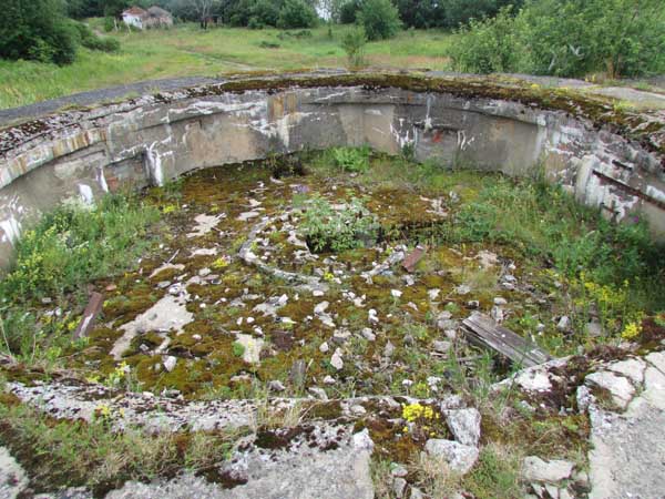

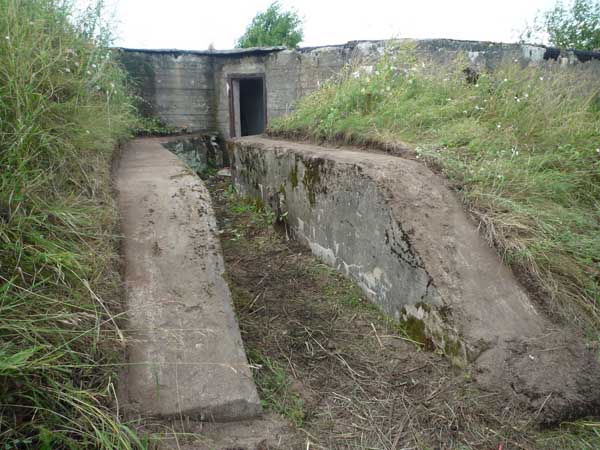

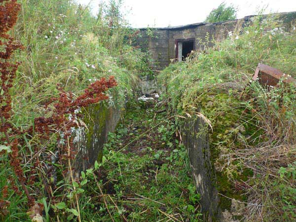

Надо сказать, расчистка элементов батареи уже какое-то время ведется силами арендатора.

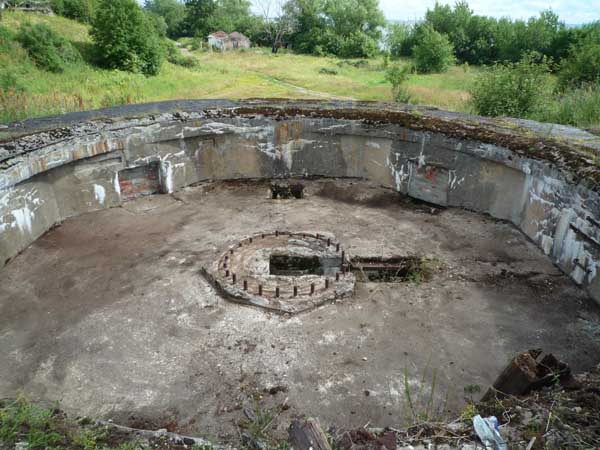

Ниже один из примеров - правофланговый 130-мм орудийный дворик (сначала непосредственно дворик, затем ход сообщения к нему).
Было:
index.php?t=getfile&id=30265&private=0
Стало:
index.php?t=getfile&id=30266&private=0
Было:
index.php?t=getfile&id=30267&private=0
Стало:
index.php?t=getfile&id=30268&private=0
Однако фронт работ на форту без всякого преувеличения колоссальный, поэтому арендатор и надеется на помощь со стороны волонтеров.
Одним из пунктов программы предстоящего субботника является расчистка от хлама кольцевой галереи этого же 130-мм дворика, а также царского сквозника, при нем же.

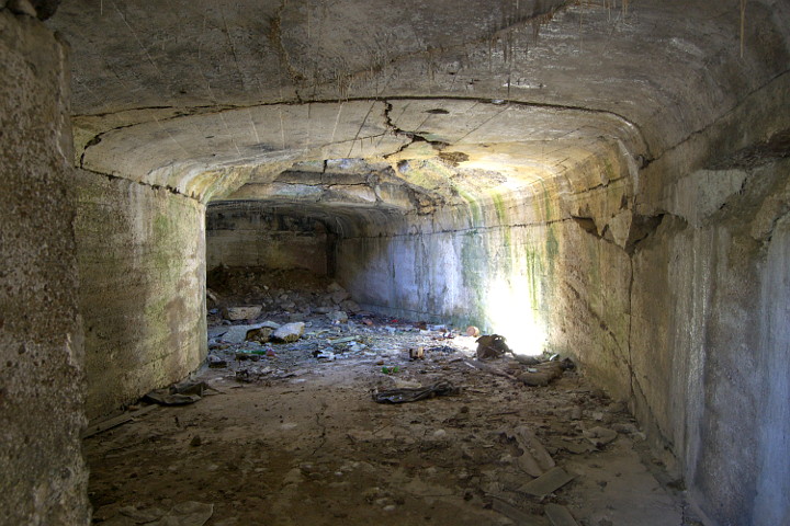

Субботник состоялся.
index.php?t=getfile&id=30280&private=0
Было человек двадцать (на фото все не вошли), работали примерно с полудня до пяти часов, с перерывом на обед.
А обед нам устроила группа СОЛДАТиК. Было очень вкусно!
https://vk.com/club58638526

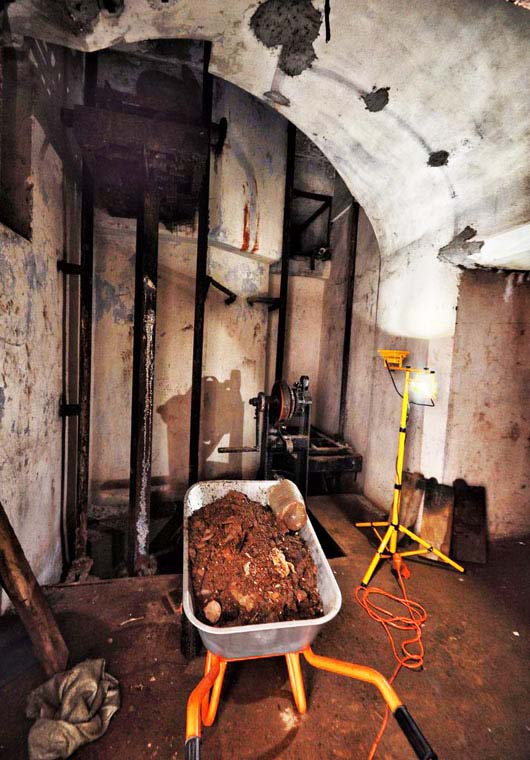

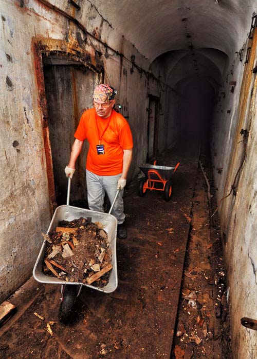

Выполнили очень большой объем работ. Утром на батарею привезли ПУХТО, к пяти часам он был почти доверху наполнен хламом и мусором. Фронт работ был выбран следующий. Правофланговый 130-мм дворик, его кольцевая галерея, примыкающий к ней сквозник царской батареи, а также участок подбрустверной галереи от этого сквозника вправо (до наружного выхода и далее метров тридцать). Больше всего хлама вынесено из кольцевой галереи дворика и сквозника. До работ там были настоящие завалы, особенно в узком пространстве сквозника, теперь же везде свободный проход и даже в основном чисто. Сверху хлам выносили на носилках, снизу - увозили по галерее на тачках. Для освещения использовались большие светильники, работающие от генератора.
index.php?t=getfile&id=30281&private=0
Помимо этого приступили к расчистке одного из подъемных механизмов при этом дворике (левого). И где-то часа за два был полностью расчищен от завалов приямок глубиной ок. 1,5 м, в который утапливалась нижняя часть механизма. Теперь там относительно свободно, можно чистить элементы механизма.
index.php?t=getfile&id=30282&private=0
index.php?t=getfile&id=30283&private=0

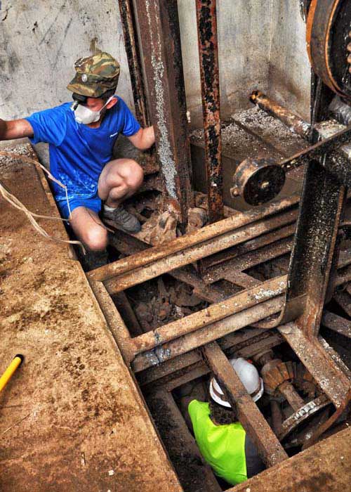

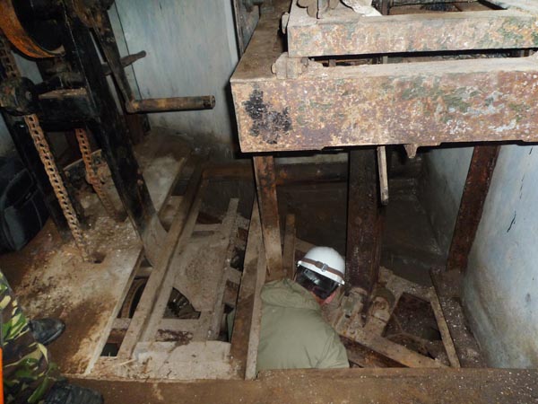

В понедельник, 21 августа, был очищен от завалов приямок второго подъемного механизма при том же дворике.
Сообразили на троих с Михаилом Соловьевым и Сергеем Малаховым.
Михаил осматривает очищенную часть приямка.
index.php?t=getfile&id=30301&private=0

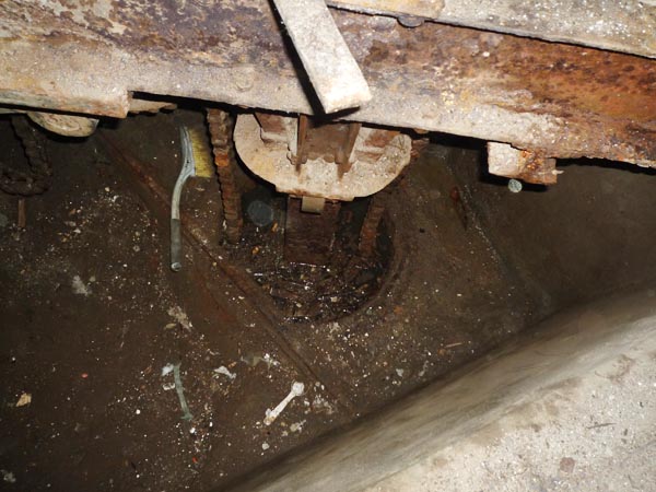

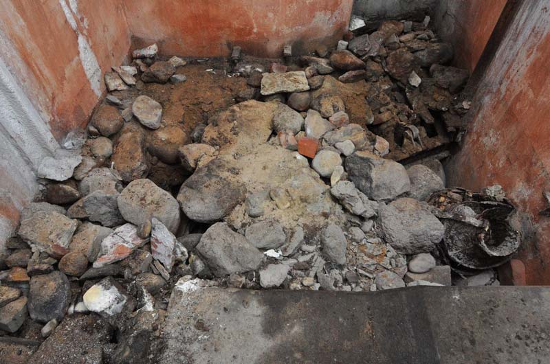

Главная трудность работ - ужасная стесненность пространства. Оно и без всяких завалов довольно тесное, а с кучами строительного мусора и подавно. Вот, например, фото еще неочищенной части приямка: выгребать конкретно данную кучу пришлось с точки съемки, притискиваясь между стенками приямка и элементами механизма.
index.php?t=getfile&id=30302&private=0
Так выглядит наиболее просторная часть приямка после разбора завала.
index.php?t=getfile&id=30303&private=0
Тут надо пояснить.
Ниже уровня приямка располагаются два круглых в плане колодца, в которые пускаются вертикальные подвижные стойки подъемника. Все они затоплены, но, что интересно, уровень воды в соседних колодцах различен. На данном фото колодец затоплен почти до верха, а в соседнем уровень воды примерно на метр ниже (благодаря чему все элементы подъемника там на воздухе).

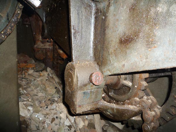

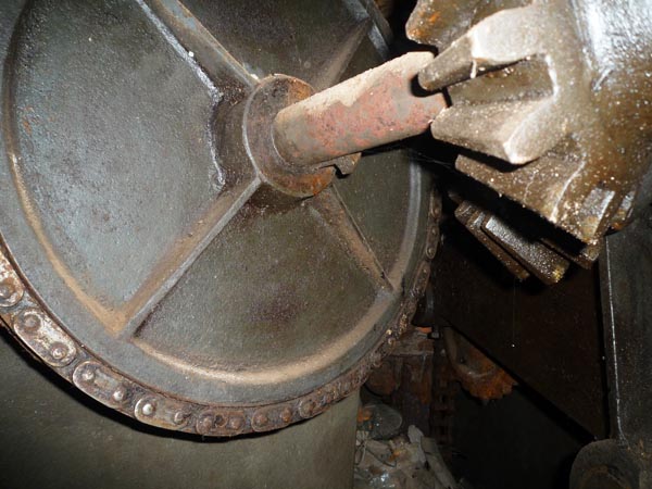

Есть опасения, что части механизма, несколько десятилетий находившиеся в воде, не удастся привести в рабочее состояние. Однако незатопленные части конкретно данного механизма (доступные для осмотра) оказались в очень хорошем состоянии: цепь густо намазана маслом, хорошо двигается. И вообще, после осмотра всех восьми подъемных механизмов, мы пришли к выводу, что данный экземпляр обладает наилучшим состоянием, так что он, по всей видимости, станет первым кандидатом на восстановление.
index.php?t=getfile&id=30304&private=0

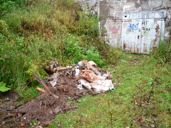

Всего из приямка было вынуто 12 тачек строительного мусора (битый кирпич, песок, какие-то обмотки, вата, провода, стекло, мет. хлам, гнилые деревяшки, аккумулятор и т. д.).
Временно его высыпали у входа в галерею.

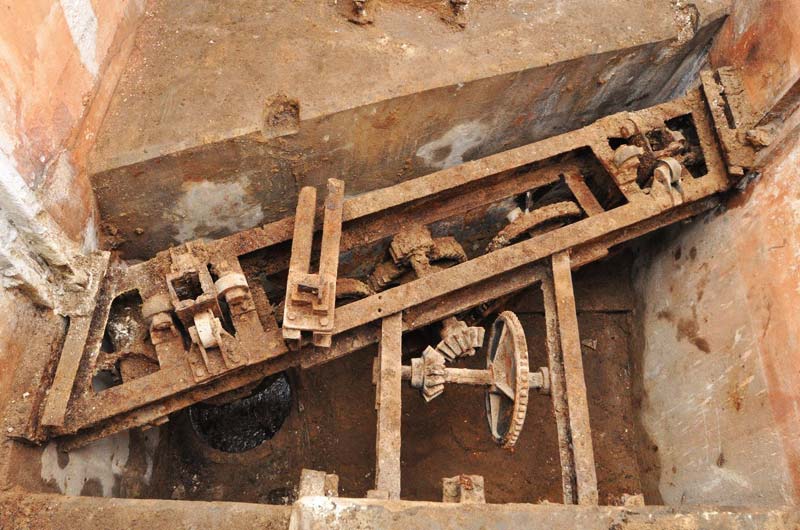

Подъемный механизм для подачи 6-дм. патронов [сообщение #57171 является ответом на сообщение #56593] вт, 30 января 2018 20:33 Переход к предыдущему сообщенияПереход к следующему сообщения

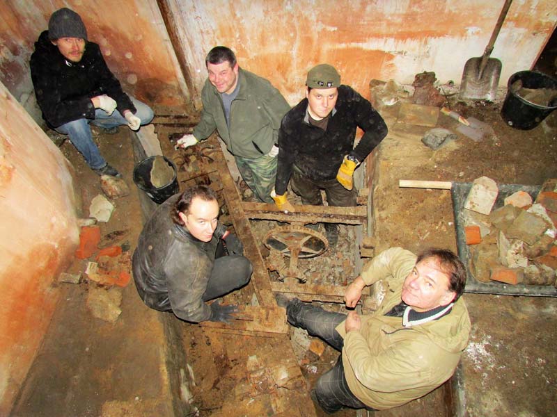

Транслирую новость:
"Несколько дней назад в одном из казематов форта "Риф" были обнаружены остатки подъемного механизма для подачи снарядов к 6-дм. пушке Канэ. Как оказалось, приямок этого механизма еще до его утилизации был наглухо забит строительным мусором и крупными валунами, так что при утилизации подъемника, были порезаны только части, выступающие над полом каземата, а все, что ниже - осталось под камнями. Это обнаружилось благодаря случайности - просто при очередном осмотре каземата, обратили внимание на торчащий из-под камней обрубок квадратной металлической стойки. После нескольких минут работы были обнаружены и другие характерные элементы механизма.
До настоящего момента считалось, что на форту "Риф" не сохранилось ни единой части хотя бы одного подъемника для 6-дм. орудий. Оказалось, это не так. Естественно, мы захотели поскорее откопать сохранившуюся часть механизма, что и было осуществлено в минувшую субботу.
После очистки приямка оказалось, что нижняя часть подъемного механизма сохранилась практически полностью. А это порядка половины всей конструкции, причем, половины наиболее сложной в изготовлении, включающей в себя многие литые элементы, а также главную цепь. На данный момент, это единственный известный подъемный механизм для 6-дм. орудия в крепости Кронштадт."
https://vk.com/fortreef
Это было:
index.php?t=getfile&id=30596&private=0
Это стало:
index.php?t=getfile&id=30597&private=0
Это главные действующие лица (в процессе):
index.php?t=getfile&id=30598&private=0
Автор первых двух фото Виктор Касьян, третьего - нет.
__________
Хотя в комментариях к новости заключительный тезис о единственности этого устройства в крепости был оспорен (еще один подъемник для 6-дм., правда, другого типа, есть на КГ). Но я все-таки полагаю, что на КГ сохранилась гораздо меньшая часть механизма, чем на Рифе. И если применительно к Рифу можно говорить о частичной сохранности именно механизма, то на КГ - это лишь сохранность отдельных его элементов. Что тоже, безусловно, очень радует, особенно ввиду принципиально иной конструкции Красногорского подъемника. Более того, как понимаю, 6-дм. подъемник более или менее хорошей сохранности на КГ еще вполне реально отыскать. Уж после потрясающих открытий ушедшего 2017 года, это выглядит вполне реально.

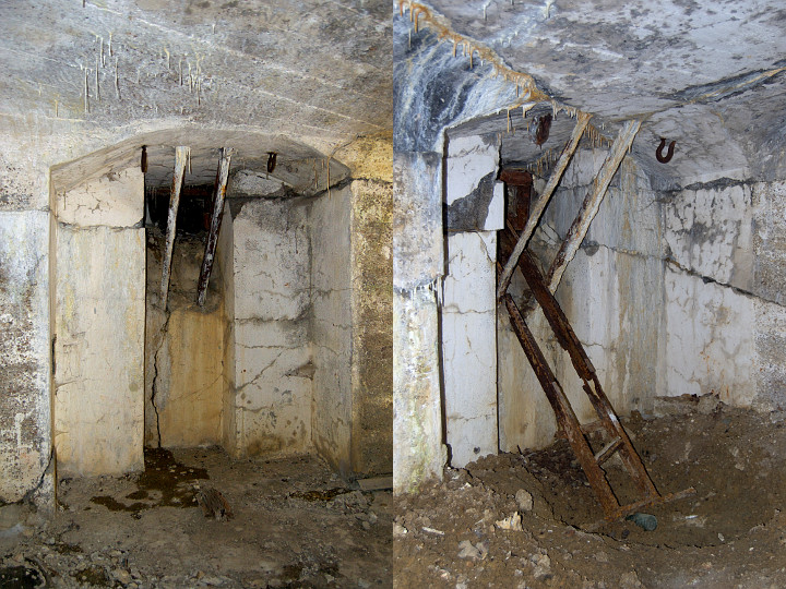

По поводу подъёмников и озвученного в комментариях к новости тезиса о трёх различных конструктивах таких механизмов для 6-дм. батарей в Кронкрепости (элеватор по проекту "Ино", вновь обнаруженный рифовский вариант, напоминающий 10-дм. подъёмник, и красногорский), хочется отметить, последний из перечисленных. По устройству своему он весьма напоминает кран-кокор, установленный на площадке номеров береговой 6-дм. пушки Канэ, а именно качающаяся рама, по которой перемещается подвижный лоток с патроном. Два дюжих артиллериста поднимают раму, и лоток с патроном оказывается в подачном окне на уровне орудийного дворика. По собственным наблюдениям, подъёмник этот имеет и более ранне происхождение, и более широкую географию.
index.php?t=getfile&id=30599&private=0
Интерьер погреба одного из орудийных блоков батареи № 4 Севастопольской крепости постройки 1904-1905 гг. С каждой стороны погреба было установлено по одному ручному подъёмнику. Естественное освещение происходит через пролом в покрытии -- следы второй обороны.
index.php?t=getfile&id=30600&private=0
Оба подъёмника, от одного осталась по сути только ниша, заделанная в бетон опора да рымы с блоком для проводки троса, от второго до относительно недавнего времени сохранялась ещё рама, по которой перемещался лоток или кокор с патроном. Подобная конструкция, насколько могу судить, использовалась на всех долговременных батареях 6-дм. пушек Канэ в Севкрепости.

Да, интересная история получается.
Еще вчера, столкнувшись с этим многообразием, задумался... Зачем же надо было конструировать такие сложные подъемники (на Рифе), если есть несопоставимо более простое устройство? Но думал я недолго, ибо, кажется, ответ вполне очевиден... Как я понимаю, на более простом подъемнике "севастопольского" типа (а-ля кран-кокор) можно единовременно поднимать только один патрон. А подъемники "рифского" типа позволяют поднимать на одной тележке сразу три патрона. Кроме того, в подъемнике - две тележки, передвигающиеся синхронно-переменно. То есть, по-видимому, этот гораздо более сложный механизм позволяет обеспечить и бОльшую скорость подачи.
Но, конечно же, без точных сведений это всего лишь предположение, которое очень хочется как-то подтвердить или опровергнуть.
Re: Подъемный механизм для подачи 6-дм. патронов [сообщение #57174 является ответом на сообщение #57173] вт, 30 января 2018 23:40 Переход к предыдущему сообщенияПереход к предыдущему сообщения
Stas-Vorobiev писал(а) вт, 30 января 2018 21:40
Нужно искать документы с расчетным временем. Может пока крутишь ручки на рифе и поднимаешь три патрона, на более простом механизме можно поднять те-же три патрона, но затратив меньше усилий.
