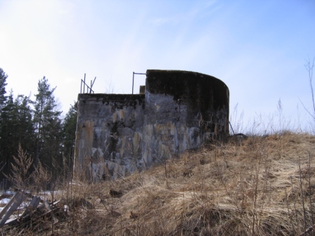

По поводу правого фланга 12" батареи
Крупно это место выглядит как то так:
index.php?t=getfile&id=25661&private=0
Явно что-то выпирает вверх, есть намек на дверь, окошек не вижу.
На плане 1915 г.:
index.php?t=getfile&id=25662&private=0
  • Вложение: kg12in.jpg
    (Размер: 108.18KB, Загружено 955 раз)
  • Вложение: kg12in2.jpg
    (Размер: 50.15KB, Загружено 964 раза)

На плане 1914 г. тоже самое, только КП справа еще нет.
У меня было предположение, что в апреле 1914 года правый фланг батареи еще не был достроен и дальномерный павильон стоял отдельно от массива батареи. Есть предположения, что это за объект в начале ветки?

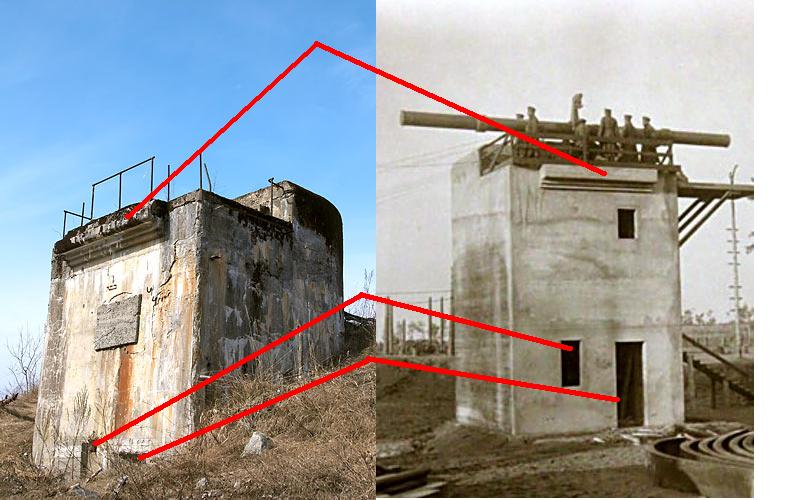

Фотограф генерал Данилов сфотографировал дальномерный павильон, который был на правом фланге батареи. Зачем ему было ее фоткать. Ни павильона - ни батареи. Фото ведь он делал не для любителей истории, а для царя.
Ну очень похожи. И карниз и проемы. Это мое мнение.
index.php?t=getfile&id=25666&private=0
