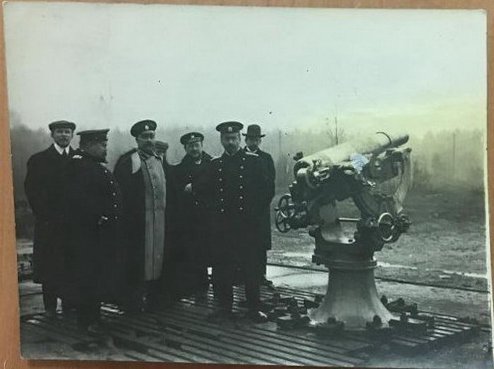

Госкаталог и Артиллерийский музей (ВИМАИВиВС, Санкт-Петербург) порадовали еще одной фотографией судовой 6-дм гаубицы, сделанной явно на полигоне:
index.php?t=getfile&id=34657&private=0
Подпись в отношении самого орудия ну очень не точная - "Пушка горная образца 1904 г. на тумбовой установке", датировка широкая - 1904-1917 гг.

Инициатива создания явно флотская: на снимках в альбоме Металлического завода 1908 года и на полигоне - морские офицеры.
Я вопрос немного по иному ставлю - зачем в 1908 году появилась гаубица для судов и кораблей с углом склонения минус 46 градусов???

Самое ранее известное фото 6-дм судовой гаубицы - 1908 год. Подводный флот в эти годы - еще в самом начале своего становления. Использование гаубиц против подводных лодок - да, возможно, и, наверно, даже эффективно. На дальности нескольких кабельтов или дальше (если обнаружат лодку).
Но гаубица с углом склонения минус 46 градусов при стрельбе с корабля может класть снаряды в 10-15 метрах от борта. Зачем это нужно? Для борьбы с подводной лодкой - уже поздно, ее под самый борт подпустили ("поздно пить боржоми...")
А вот если рассмотреть версию использования гаубицы еще и как противоминного (в современном значении - противоторпедного) оружия - то угол склонения очень даже к месту! Подводный разрыв 6-дм снаряда или повредит самодвижущуюся мину (по современному - торпеду), или собьет ее с курса...
