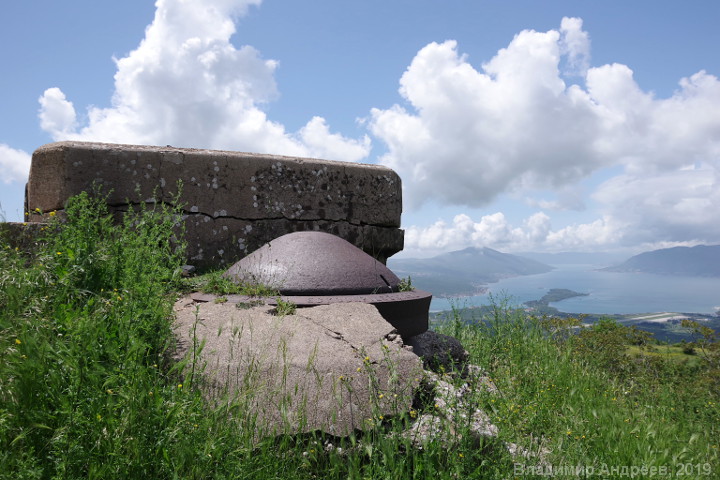

Наблюдательная башенка на левом фланге форта "Горажда".

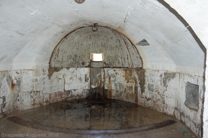

index.php?t=getfile&id=31832&private=0

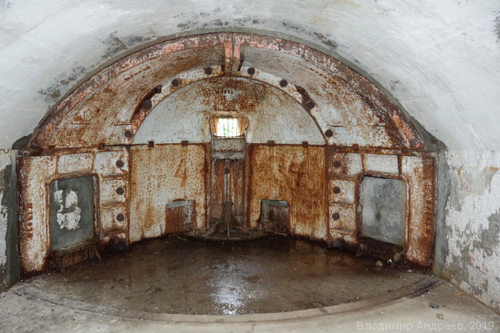

Орудийный каземат 12-см пушки с броневым щитом на правом фасе форта "Врмац".

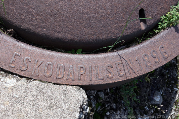

index.php?t=getfile&id=31833&private=0
Опять автограф изготовителя.
index.php?t=getfile&id=31834&private=0
На левом фасе форта, более подверженном обстрелу, броневые щиты имеют гораздо большую площадь, но монолитным такое закрытие изготовить и установить было уже невозможно, потому -- составная конструкция из семи плит, собранная на болтах и шпонках "двойной ласточкин хвост".

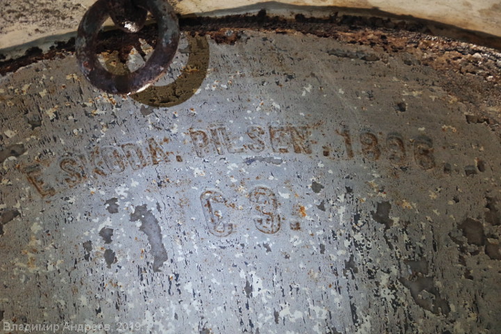

Башня M.27 от той же фирмы "Шкода" 1896 года изготовления под 12-см гаубицу на броневой батарее форта "Врмац".

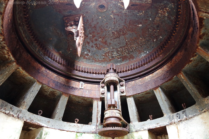

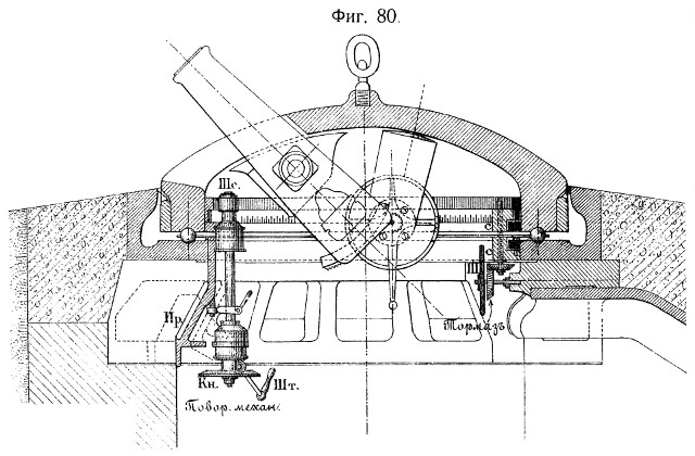

ava писал(а) вс, 30 июня 2019 09:02
index.php?t=getfile&id=31835&private=0
[/align]
Отлично видна конструктивная суть башенной установки - опирание купола непосредственно на кирасу.
В данном случае это ведь так?
Re: Кригсхафен Каттаро или праздник броневой фортификации [сообщение #59022 является ответом на сообщение #59017] ср, 10 июля 2019 19:56 Переход к предыдущему сообщенияПереход к следующему сообщения
Stas-Vorobiev писал(а) вт, 09 июля 2019 17:05
Если следовать терминологии, предложенной полк. Голенкиным в известном труде, то эту штуку всё-таки правильно будет именовать бронекуполом. Опирается купол на шары, которые помещены в специальный жёлоб, сделаный в кирасе. На "Вермаце" стоят примерно вот такие агрегаты:
index.php?t=getfile&id=31838&private=0
Отличие лишь в том, что на чертеже показан бронекупол с 15-см мортирой, а на броневой батарее форта "Вермац" стояли 12-см гаубицы.

Re: Кригсхафен Каттаро или праздник броневой фортификации [сообщение #59025 является ответом на сообщение #59022] чт, 11 июля 2019 10:57 Переход к предыдущему сообщенияПереход к следующему сообщения
Насчет купола согласен...
Но ведь нужно некий общий термин, объединяющий все разновидности поворотных броневых закрытий. Казалось, что "башенная установка" вполне подходит.
Да, и вот еще что... У этой установки ведь нет кирасы, как таковой. Скорее, функционально -- это опорный элемент под купол. Каким-то защитным свойством он, безусловно, обладает, но именно как кираса не работает. И это, как кажется, недостаток установки, слабое место.
Даже этот, более полный, тип броневого закрытия выглядит намного менее массивным и габаритным по сравнению с нашими амбразурными броневыми щитами на кронштадтской северной батарее № 6. Скорей всего, главная причина этого в том, что за нашими щитами устанавливались 11-дм. пушки, а в этих австрийских казематах - нечто многократно более легкое. Возможно, и дата постройки сыграла роль (наши гораздо более ранние, разработки конца 1860-х).
