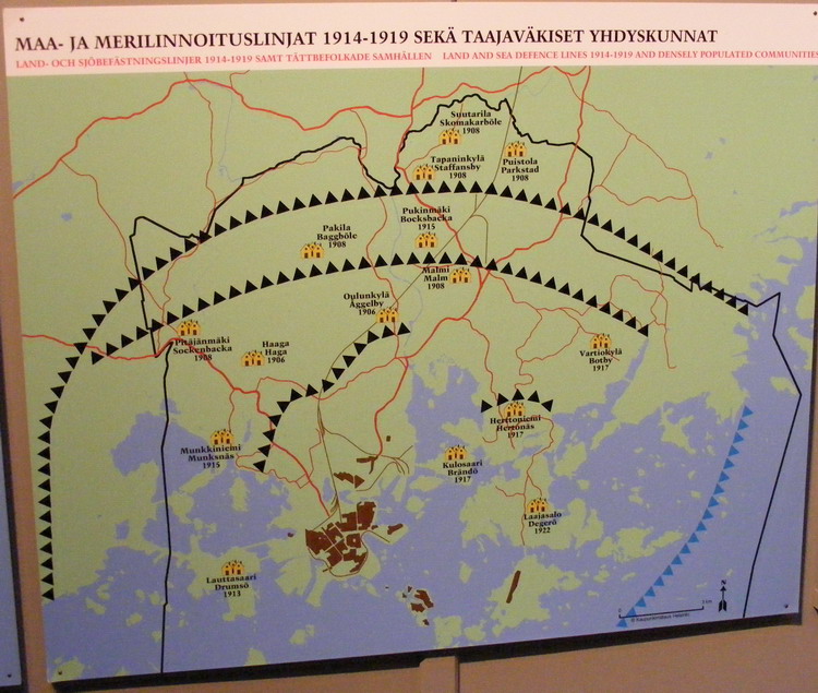

Re: Окопы Великой войны (продолжение банкета) [сообщение #22354 является ответом на сообщение #18925] чт, 09 сентября 2010 12:27 Переход к предыдущему сообщенияПереход к следующему сообщения
Goss писал(а) вт, 04 мая 2010 21:17
index.php?t=getfile&id=7814&private=0
Для сравнения - вот такую схему углядел в Городском музее Хельсинки (Helsingin kaupunginmuseo, расположен на Sofiankatu 4 рядом с Сенатской площадью, вход бесплатный)
index.php?t=getfile&id=9060&private=0
  • Вложение: DSCF9220s.jpg
    (Размер: 155.47KB, Загружено 1212 раз)
