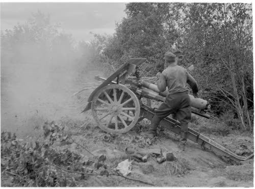

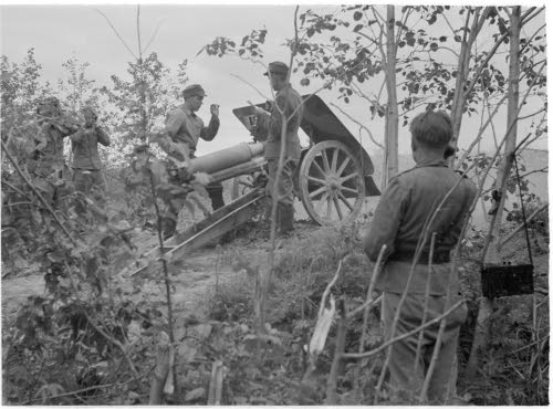

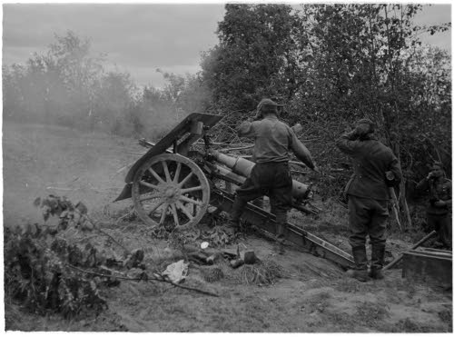

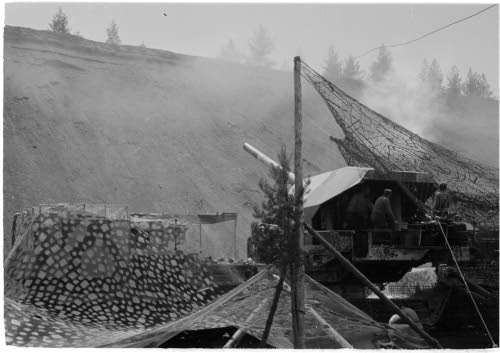

Интересную тему открыл ava этим Сообщением! Начата в 2009 году и обрывается в 2017 году. А вместе с тем остался за рамками обсуждения вопрос о судьбе и практическом использовании финской армией в последующие годы противоштурмовых орудий из Опорных пунктов сухопутного обвода Форта Ино. А, там их было весьма значительное количество! Десять опорных пункта форта были подорваны лишь в 1922 году во исполнении Тартуского договора и нет данных об эвакуации этих орудий куда-либо до 14.05.1917 года. При посещении известного финского сайта SA-Kuva с архивными фотоснимками военных лет наткнулся на практическое применение одного из этих орудий где-то в районе Ино или Пуумала в сороковые годы прошлого века.
index.php?t=getfile&id=31441&private=0
index.php?t=getfile&id=31442&private=0
index.php?t=getfile&id=31443&private=0
index.php?t=getfile&id=31444&private=0
Вставил картинки в сообщение.

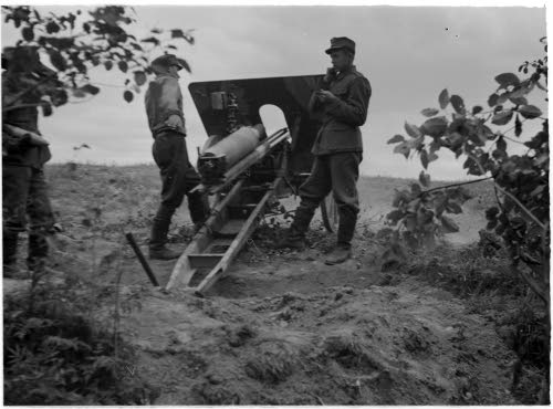

На данных фото, увы не противоштурмовая пушка обр. 1910 г., а "короткая" пушка обр. 1913 г. В финской армии получившая название 76LK/13. Создана была на базе противоштурмовой, по сути модернизирована.
Противоштурмовая пушка обр. 1910 г. у финнов тоже была взята на вооружение под обозначением 76LK/10. Была ещё какая то 76LK/10-13, но по ней информации не нашёл.
index.php?t=getfile&id=31446&private=0

index.php?t=getfile&id=31447&private=0Спасибо за пояснения! Прямым же ответом на мое Сообщение с фотоснимками могут быть только точные данные об образце или образцах противоштурмовых орудий, которые состояли на вооружении опорных пунктов Форта Ино. Что же до финской классификации.....?!?! Орудия-то этого типа были у них только Российского производства!!! И, при этом, еще одна моя благодарность за ответ. На том же сайте нашел еще пару интересных фотографий, касающихся боевого применения железнодорожных транспортеров с 180 мм орудиями, которые они поимели в 1941 году, заперев их подрывом путей в районе Серово-Молодежное. На двух фотоснимках орудие ведет стрельбу с закрытой позиции из района Пуумала.

....На двух фотоснимках орудие ведет стрельбу с закрытой позиции из района Пуумала.
Это, более вероятно, Ино - район "склада" жд балласта
...заперев их подрывом путей в районе Серово-Молодежное.
Почти попали Cool
Хорошо хоть не район Сяйне...
А вот кто их реально запер - финны, попортив пути, или наши (9 жд бригада?), взорвав мост через Черную - это надо еще смотреть.
[Обновления: чт, 06 сентября 2018 17:43]
Re: 3-дм. противоштурмовая пушка обр. 1910 г. [сообщение #58163 является ответом на сообщение #58162] пт, 07 сентября 2018 09:26 Переход к предыдущему сообщенияПереход к следующему сообщения
shura
Сообщений: 169
Зарегистрирован: декабря 2012
И, что же? Зачем "нашим"-то взрывать пути в ущерб себе, запирая таким образом весьма ценную артиллерийскую установку и тем самым отдавая ее в подарок наступающим финским войскам. Насколько я знаю-подрыв путей осуществлялся финами. Песчаный косогор, прикрываясь которым орудие ведет стрельбу, это одна из закраин карьера, использовавшегося для обеспечения песком строящихся объектов Форта Ино. Этот карьер весьма продуктивно использовался в 50-60 годы прошлого века. В ходе его разработок были засыпаны сооружения Опорного пункта №9. Мне довелось в детстве, в начале 50-ых годов проходить по железнодорожной ветке, идущей в этот карьер от нынешней остановки "71 км". На тот момент не было еще и понятия о существовании в этом месте каких-либо сооружений Форта Ино. Просто в песчаном откосе обнажилась какая-то бетонная стенка. В начале 60-х годов, при самовольном заборе песка на этом участке стенка рухнула в образовавшийся котлован. А далее, в вдоль ж/д пути на Приморск аналогичных мест нет.

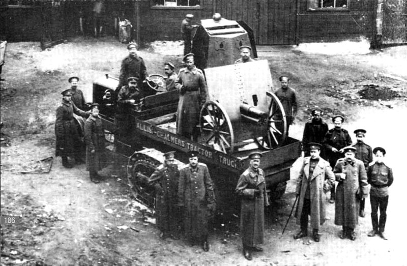

На одном из сайтов наткнулся на такую информацию - 1930-х гг. финны переделали имеющиеся "противоштурмовые" пушки в "короткие". Именно так - переделали: финны устанавливали ствол пушки обр. 1910 г. на лафет, собранный по образцу пушки обр. 1913 г. Всего финны располагали 76 орудиями обр. 1913 и 1910/13 (вторая по количеству единиц артиллерийская система финской армии и единственная, не испытывавшая дефицита боеприпасов в ходе "Зимней войны" 1939-1940 гг.). После "Зимней", финны активно использовали орудие данного типа в "Продолженной Войне" 1941-1944 гг. По окончании второй мировой Вооруженные силы располагали 23 орудиями данного типа.
Финское артиллерийское подразделение, вооружённое 76-мм противоштурмовыми орудиями образца 1913-го года на позициях на реке Свирь; апрель 1942-го года.
https://477768.livejournal.com/4861883.html
Три фотографии противоштурмовых пушек обр. 1910г. в российской армии.
На второй фотографии , на втором плане, виден корпус " Легкий трехколесный броневик ФИЛАТОВА под трехдюймовую противоштурмовую пушку или два пулемета Максим."
На третьей фотографии - Легкий трехколесный броневик ФИЛАТОВА с трехдюймовой противоштурмовой пушкой.
index.php?t=getfile&id=31664&private=0
index.php?t=getfile&id=31665&private=0
index.php?t=getfile&id=31666&private=0

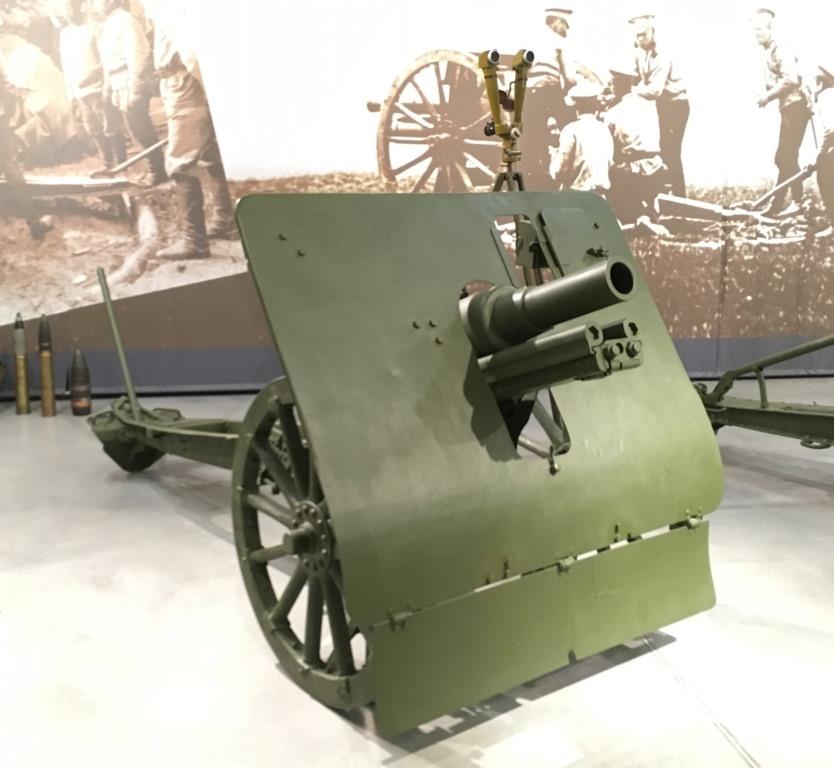

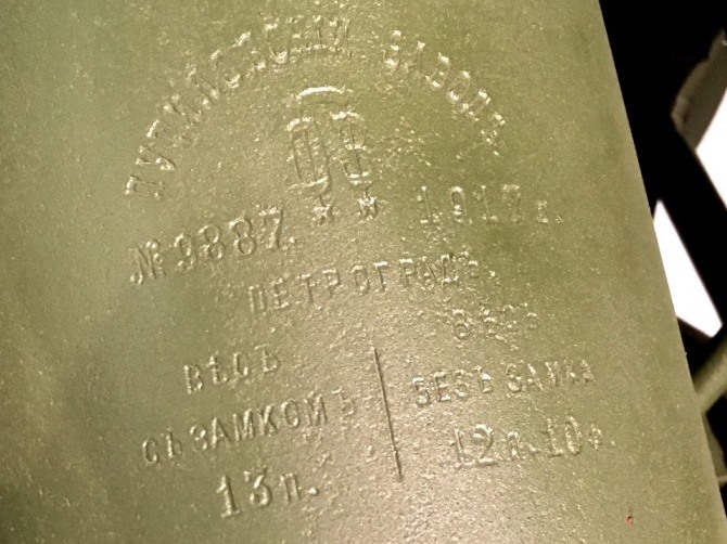

Не так давно короткая трёхдюймовка появилась в Муззее отечественной военной истории в Падиково.
https://ru.wikipedia.org/wiki/%D0%9C%D1%83%D0%B7%D0%B5%D0%B9 _%D0%BE%D1%82%D0%B5%D1%87%D0%B5%D1%81%D1%82%D0%B2%D0%B5%D0%B D%D0%BD%D0%BE%D0%B9_%D0%B2%D0%BE%D0%B5%D0%BD%D0%BD%D0%BE%D0% B9_%D0%B8%D1%81%D1%82%D0%BE%D1%80%D0%B8%D0%B8
[/url]index.php?t=getfile&id=31897&private=0index.php?t=getfile&id=31898&private=0
  • Вложение: IMG_3697a.JPG
    (Размер: 67.32KB, Загружено 1248 раз)
  • Вложение: IMG_3702a.JPG
    (Размер: 104.02KB, Загружено 1199 раз)
[Обновления: чт, 19 сентября 2019 22:30]
