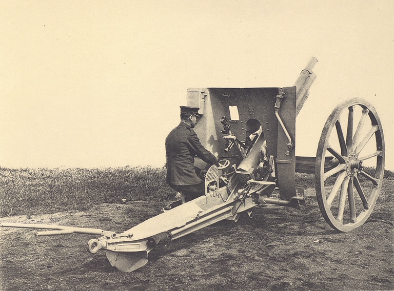

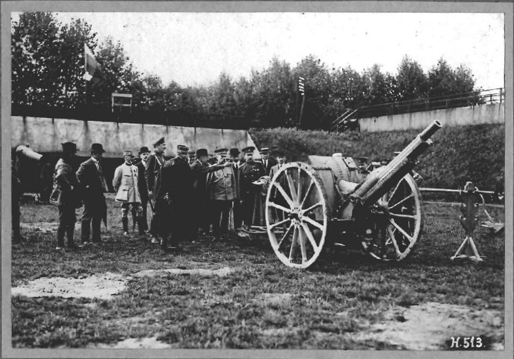

index.php?t=getfile&id=27825&private=0index.php?t=getfile&id=27824&private=0Подскажите пожалуйста, что за орудие, может у кого есть какая информация.

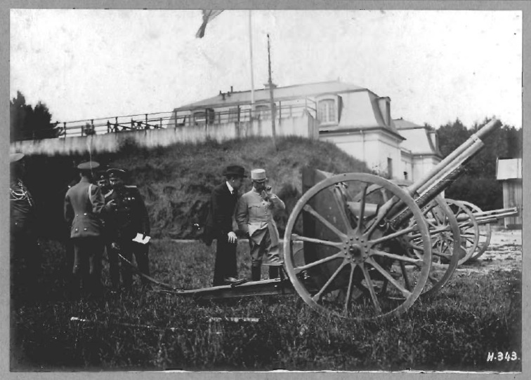

index.php?t=getfile&id=28183&private=0
Подскажите, а это не то же самое орудие?

Кое как нашёл сам информацию по данному орудию. Орудие называется 75-мм полевой пушки Canon de 75-mm de Campagne Schneider A Grand Cham de Tir Typ P.D. 15, данное орудие выпущено в 1914г., французскую армию оно не устроило и в 1916 году было предложено Российской империи, только уже под калибр 76.2-mm x 385R, по моему даже подписали контракт на поставку, но коррективы внесла Октябрьская революция. А так как партия пушек уже была готова и и концерну Schneider их нужно было куда-то деть, решили втюхать Финляндии, благо финны брали всё что попало. Таким образом у финнов в 1926 г. оказалось четыре пушки (финское обозначение 76 K/22). Данными орудиями оснастили 7-ю батарею 14-го полка полевой артиллерии, данные орудия принимали участие в Зимней войне 1939-1940 г. в составе данного полка, а во время Войны продолжения были переданы в береговую оборону. А где обороняли берег увы узнать не удалось.

Так вот она какая, эта РД.15! Она упоминается в гроссбухе Широкорада (стр. 458). А на стр. 494 в таблице есть её ТТХ (краткие). Так что абсолютно неизвестной её назвать нельзя.)

А по этим широкорадовым данным - какой у нее угол верт.наведения? А по горизонтали вертится? А масса какая?
Так я и написал, что данные краткие.
ВН: -6,5 град.; +43 град.
ГН: 19 град.
Есть вес ствола с затвором - 320,5 кг.

Дык отличная пушка. Разве что станины не раздвижные.

Дак 75-мм пушку системы Депора у нас тоже в 1913 г. испытывали. Причём, ИМХО, именно ту с раздвижными станинами (угол ВН - 54 град.). Но её забраковали.
