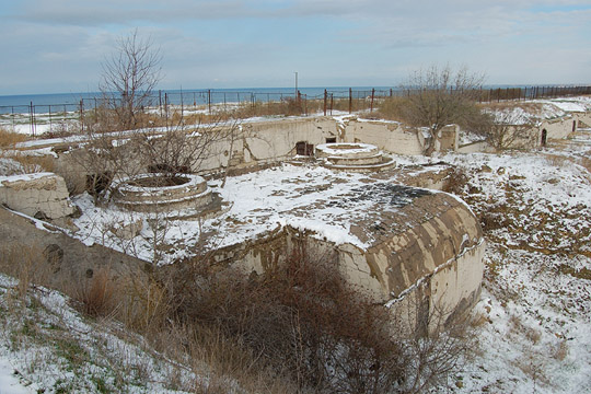

О чём речь, могу только догадываться. Приняты были для 57-мм пушек основания в виде трёх концентрических "шайбочек", в центре которых оставлена дырка для установочных болтов, которая потом заделывалась бетоном. Разрез этого дела есть в широкорадии. Показать могу на примере ложемента на две 57-мм береговые скорострельные пушки на левом фланге батареи №12 Севастопольской крепости. Пушки здесь не устанавливались, и центральная часть оснований осталась незаполненной бетоном.
index.php?t=getfile&id=13766&private=0
  • Вложение: DSC_4096_small.jpg
    (Размер: 99.37KB, Загружено 1802 раза)

Спасибо.
Вооружился лупой, радиус внешней окружности 6, вроде бы футов, если правильно разобрал. Тогда да, на большой калибр не тянет. А если в аршинах, то вполне. К сожалению, не разобрать обозначения. Хотя аршин редко применялся, как я понимаю.

Действительно, бетонные основания под 57-мм пушки были примерно такими. Залитая темным тоном в центре основания круглая область - это, как я понимаю, контур тумбы береговой установки. Но колодец под нее имел больший диаметр, который на чертеже в журнале не отображен.
Зато он хорошо виден на снимке от ava и на чертеже от Александров.
