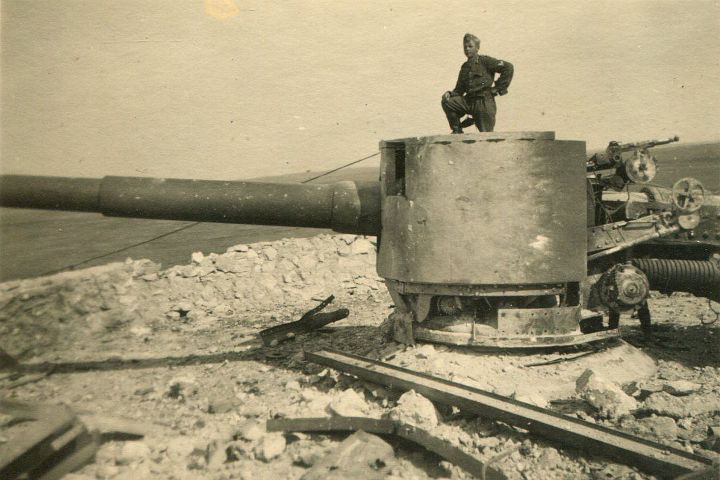

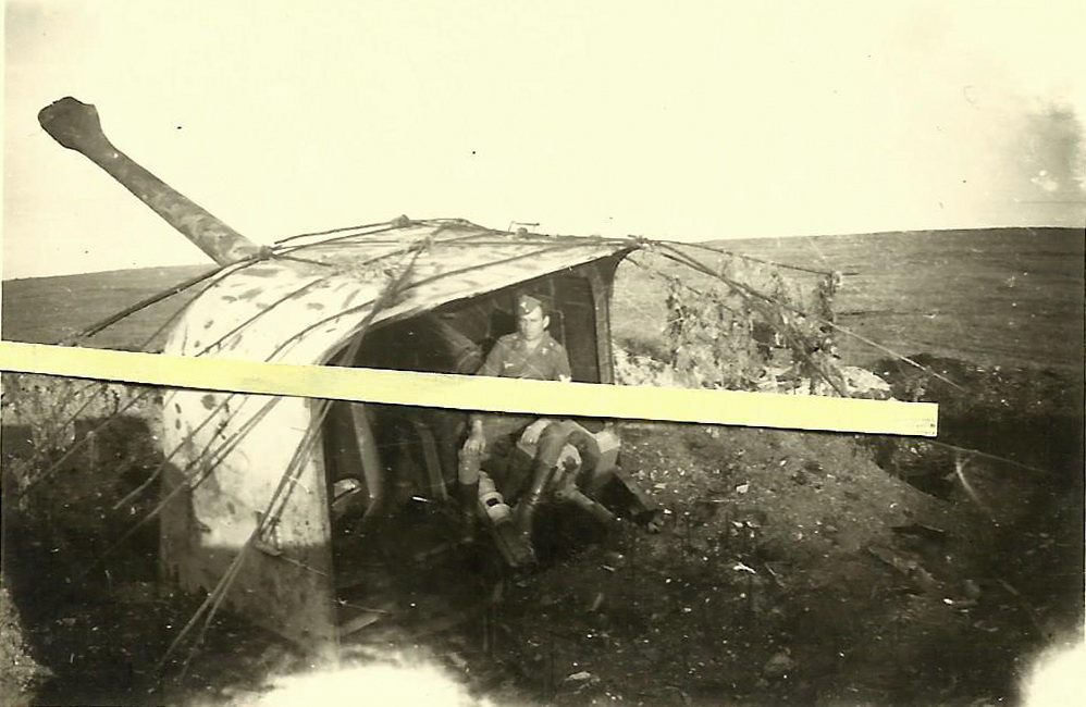

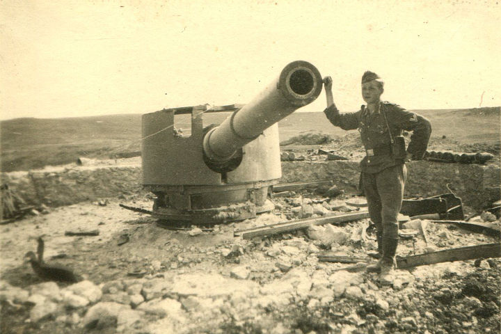

Re: Советская БО Керченского пролива [сообщение #55221 является ответом на сообщение #51057] вс, 08 января 2017 15:04 Переход к предыдущему сообщенияПереход к предыдущему сообщения
Попалось у немцев на ebay.de, подписано "Таманский полуостров 1943":
index.php?t=getfile&id=28975&private=0
Если подпись верна, то это остатки или двухорудийной БС-720 на Рубановской косе (на косе был, но места батареи однозначно и гарантировано - не нашел, см. тут), или то ли шести-, то ли четырехорудийной БС-719 у станицы Запорожская в глубине Динского залива. На трехорудийную БС-718 у горы Лысая рядом со станицей Тамань как-то не очень похоже...
