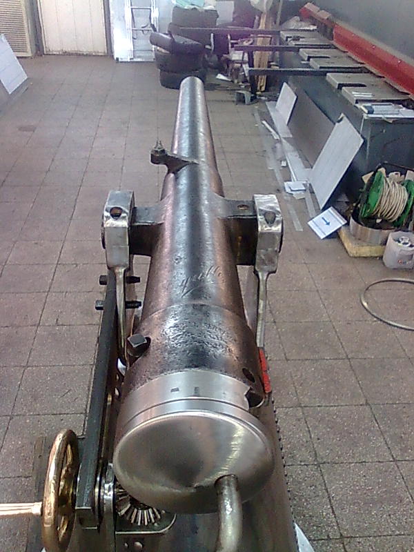

Привет всем.Ребята помагите какава ета пушка.У меня прозба "Батареец","Ткаченко","Канонир" и всем кто знает что нибуд пра ета пушку ,помоч мне.НА ПУШКЕ НАСТОЧЩИЙ ТОЛКА СТВОЛ И МАРКИРОВКА.зАМОК ДЕЛАН ОТ НАМИ И ВСЕ ОСТАЛНОЕ.мЪЙ НЕ ИМЕЕМ ЧЕРТЕЖИ И НИКАКИХ ДОКУМЕНТОВ И ФОТО КРОМЕ ЕТИХ.
За раннее спасибо всем.
index.php?t=getfile&id=18882&private=0
index.php?t=getfile&id=18883&private=0
index.php?t=getfile&id=18884&private=0
index.php?t=getfile&id=18885&private=0
Какава у пушку хоризонталная и вертикалная наводка?Какой замок?Как они въигледят?

На первый взгляд пушка бельгийского завода в Серене (Бельгия) "Джон Кокериль".
Для остального надо время. И можно ли сделать фото этой пушки в профиль. И измерить калибр.

Очень напоминает 44-мм пушку Энгстрема.Правда по фото без линейки сложно определять настоящий размер.Сужу по очень характерным прицельным приспособлениям.
В РГА ВМФ есть чертёж пушки в масштабе 1/1 и я с оным чертежём работал с год назад.

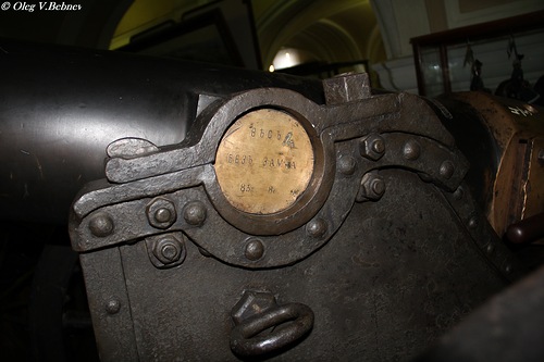

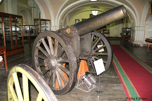

Tkachenko писал ср, 08 августа 2012 21:08
На первый взгляд пушка бельгийского завода в Серене (Бельгия) "Джон Кокериль"...
Вы имели ввиду фирму Cockerill-Sambre ? Но у неё специализация была на производстве стали, паровых машин, оборудования для сталелитейного производства, кранового оборудования, паровозов... Про вооружение - ???
Скорее всего на казённой части указан (в т.ч.) поставщик стали, из которой оное сделано.
Имело место быть в разных странах в XIX-XX вв , когда производитель изделия хотел подтвердить его качество, ссылаясь на авторитет известного изготовителя стали.
Что касается калибра - наивно предположу, что он соответствует 6". Применительно к 24-фунтовой крепостной пушке Rolling Eyes
index.php?t=getfile&id=18886&private=0
index.php?t=getfile&id=18887&private=0
Критика версии принимается Razz

Просмотрел скан архивного чертежа : указанная пушка абсолютно , подчёркиваю АБСОЛЮТНО по всем элементам конструкции , идентична 44-мм Энгстрема.
Форма тела ствола , зализы отвода от ствола цапф и приливов для размещения прицельных приспособлений , конструкция фиксации прицельных приспособлений - в общем всё!
Калибр не понятен , но по тем временам могли спокойно "перемасштабировать" пушку по сравнению с моделью купленной русским флотом.

Калибър - 24

Буду сделаъ фото и поставлю.Надеюс вечером буду готов.
Re: Ребята помагите [сообщение #38732 является ответом на сообщение #38718] чт, 09 августа 2012 12:06 Переход к предыдущему сообщенияПереход к предыдущему сообщения
Вполне могло быть, что пушки Энгстрёма заказывали на заводе Кокериль, отсюда и клеймо соответствующее.
Но калибр пушки Энгстрёма (заказ Морведа в 60 орудий выполнялся в 1876-1885) - 1,75-дм. По фотографиям не ясно - какой калибр и каковы линейные размеры орудия. На фото дульной части калибр великоват для 44-мм, хотя это могло быть искажение при съёмке.
Хорошо бы дать линейные размеры этого орудия, а диаметр ствола измерить линейкой.
На казне, действительно, набито - .24 - калибр в дюймовой системе. Но тогда это полная ерунда, поскольку такое обозначение показывает 0,24 дюйма. Это калибр маломощного пистолета. Возможно там не точка, а точечная коррозия. А калибр 24 фунта обозначили бы без точки перед цифрой - 24 pdr.
Уважаемый Любомир, измерьте диаметр канала ствола линейкой, пожалуйста.
Уважаемый Гармашев, если это, действительно, орудие Энгстрёма, то можно, не нарушая правил, разместить здесь, или переслать по электропочте нашему коллеге только фрагмент чертежа, где показан замок и механизм вертикального и горизонтального наведения.
