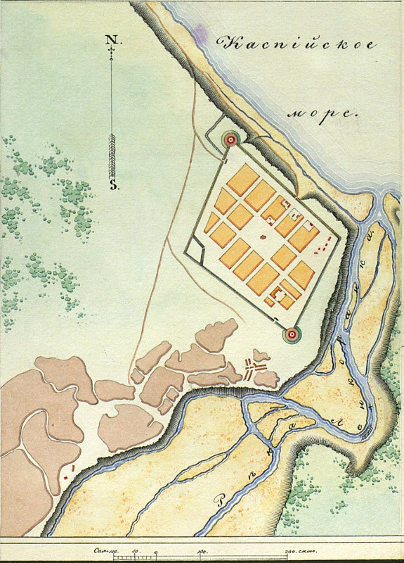

Насколько я понимаю остатки русской крепости Ленкорань находятся на ином месте чем предшествующая глинобитная персидская крепость . При этом википедия и прочие ресурсы утверждают что кирпичные оборонительные башни в ней построены персами в конце 18го века . При том что подобные башни есть как раз в русских крепостях первой половины 19го века , например в Александрополе .
Re: Ленкорань. [сообщение #59362 является ответом на сообщение #59357] сб, 11 января 2020 14:47 Переход к предыдущему сообщенияПереход к следующему сообщения
Крепость Ленкорань из "Атласа крепостей Российской Империи" 1854 года:
index.php?t=getfile&id=32030&private=0
Казематированные артиллерийские башни несомненно российского происхождения, по Александрополю одно уточнение -- там они из пиленного туфа, как и большинство каменных строений вокруг.
  • Вложение: 021m.jpg
    (Размер: 211.18KB, Загружено 1756 раз)
Re: Ленкорань. [сообщение #59363 является ответом на сообщение #59362] сб, 11 января 2020 18:41 Переход к предыдущему сообщения
Сообщений: 301
я естественно видел этот атлас и во многом от него отталкивался . При этом если схема старой крепости есть на любом сайте по теме а на некоторых схемах приводится и её профиль , но вот привязки её к местности нет нигде , ясно что она была в виду моря но не у моря т.к. атака велась со всех сторон ,ну и будь там эти башни Котляревский со своими лёгкими полевыми пушками им бы ничего не смог противопоставить ,
