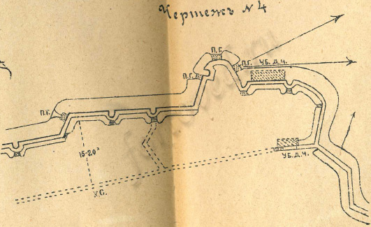

Вот такой чертеж окопа встречается в "Указаниях по укреплению позиций", изданных Штабом Верховного Главнокомандующего в 1916 г.
index.php?t=getfile&id=1154&private=0

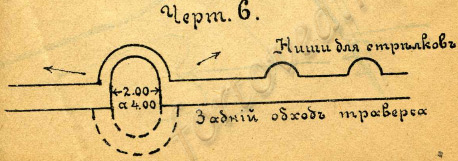

А вот такой в "Общих указаниях для борьбы за укрепленные полосы", изданный типографией Штаба Верховного Главнокомандующего в 1916 г.
index.php?t=getfile&id=1153&private=0
Почти такие же окопы, как на последнем чертеже, встречал "в натуре" в составе вышеупомянутых позиций Малкова-Панина - отличие в том, что не было траверсов, а был просто зигзагообразный излом. Причем в одном месте встречались как одиночные ячейки-ниши в стене окопа, как на последнем чертеже, так и более выдвинутые, уже не ниши, но типа аппендикса, иногда с двумя-тремя ячейками на конце.

По поводу чертежа №6. Точно такие же окопы с задним обходом траверсов мне доводилось видеть и на немецких позициях. Интересно кто у кого "украл" идею? Smile
