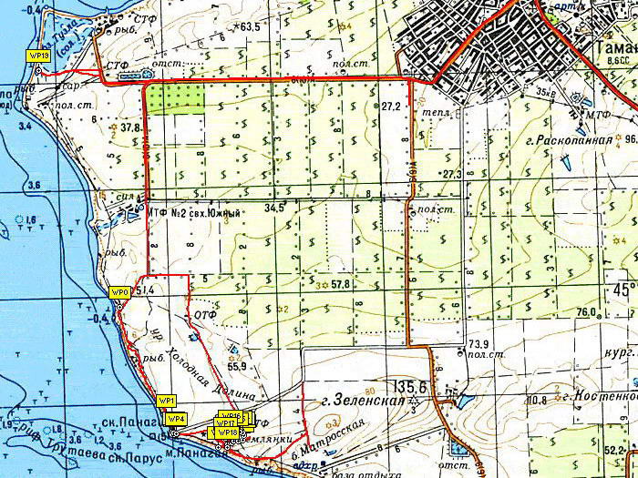

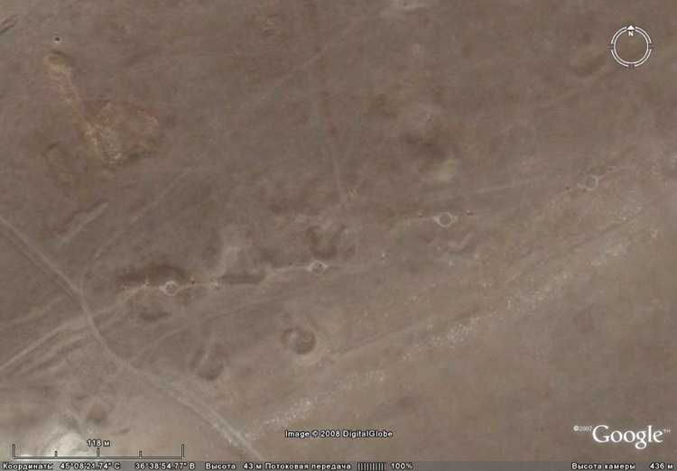

Этим летом, наконец, удалось попасть на остатки батареи на мысе Панагия (см карту). Об этой батарее, лежащей на Тамани далеко в стороне от традиционных туристских маршрутов, года полтора назад мне рассказал ava; в прошлый отпуск я не добрался до нее всего километра три - четыре (точки WP0 на карте и 2007 на виде из космоса), теперь удалось туда попасть.
index.php?t=getfile&id=344&private=0
index.php?t=getfile&id=346&private=0

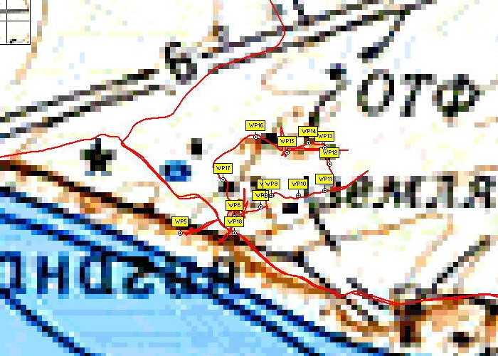

В конце весны этот район в Гугле выложили в хорошем разрешении, поэтому удалось разглядеть остатки позиций орудий и по ним соориентироваться, как туда лучше добраться.
index.php?t=getfile&id=347&private=0

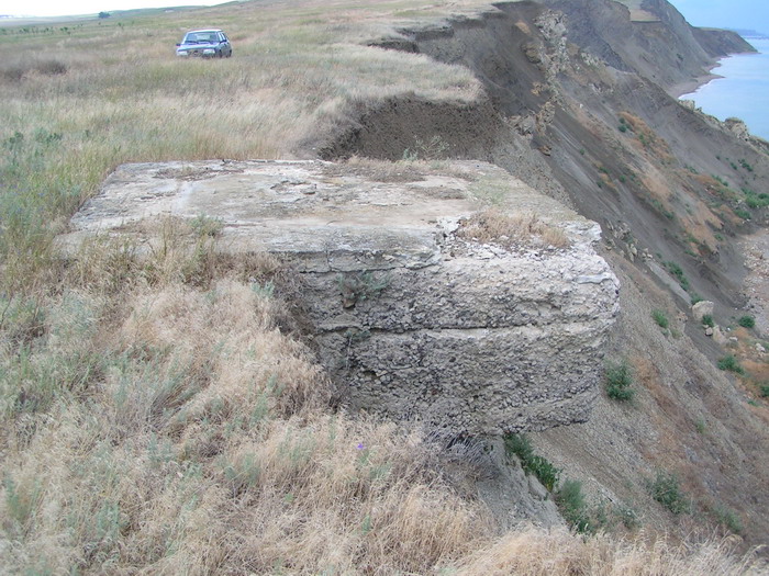

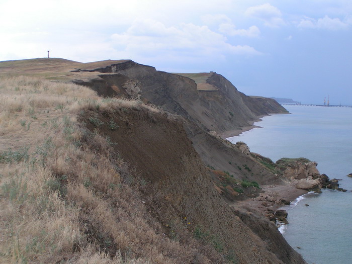

Общий вид мыса Панагия, сделанный с точки WP1.
index.php?t=getfile&id=348&private=0
Чуть ближе к батарее, на краю обрыва, в точке WP2, находится бетонный блок 400 см х 400 см, с остатками рельсов сверху.
index.php?t=getfile&id=349&private=0
Рельсы идут по бетону, перпендикулярно берегу; колея 2480 мм. Остатки фундамента прожектора? Через год - два бетон "уйдет" под обрыв....

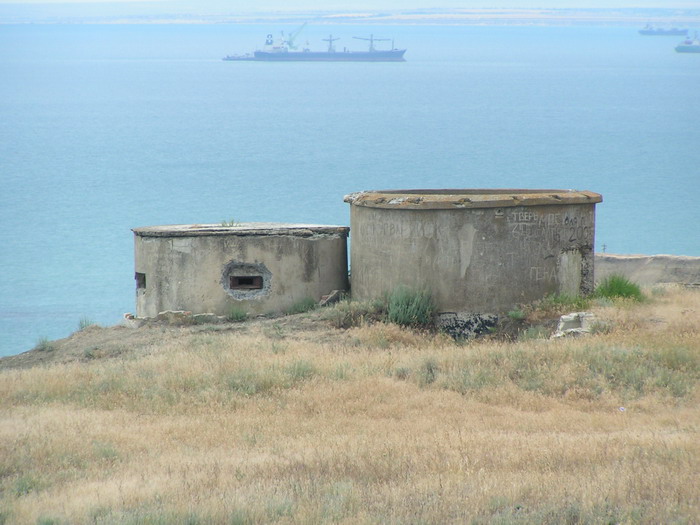

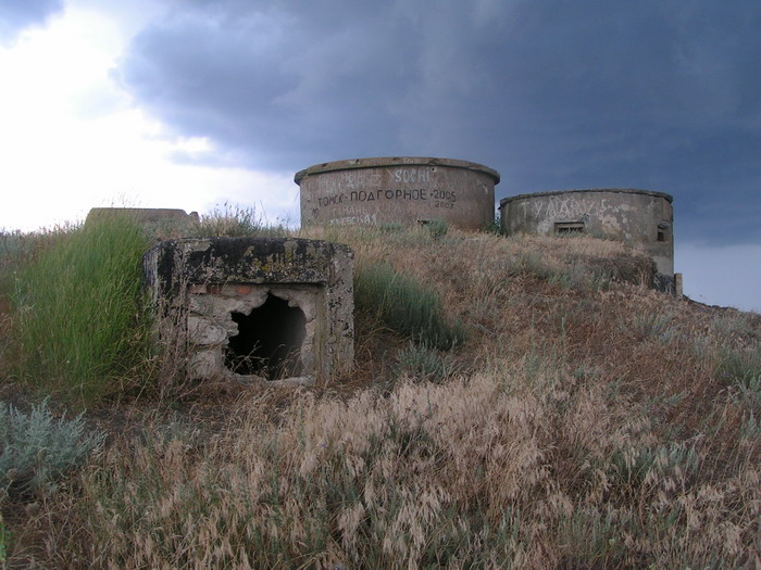

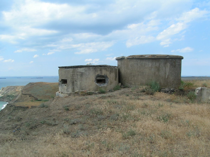

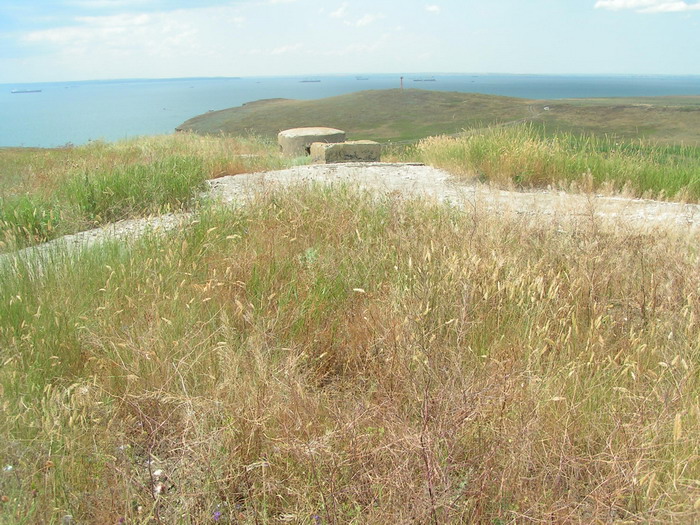

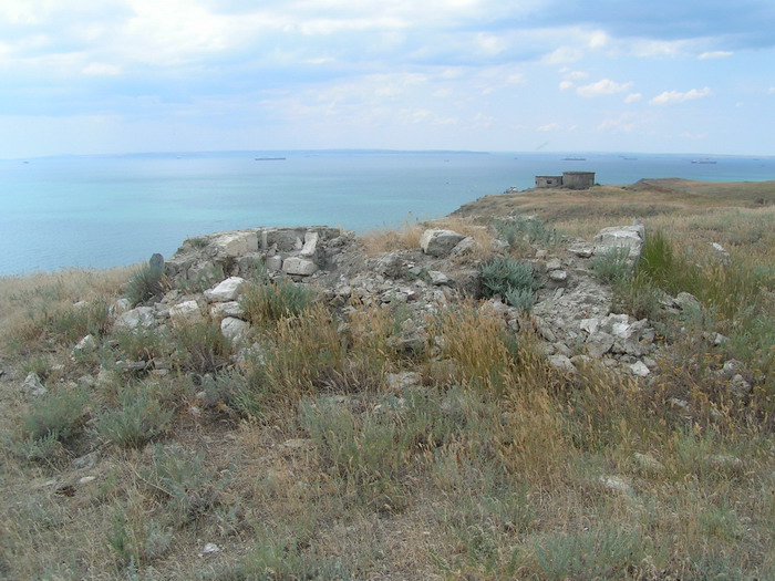

Re: Батарея ЧФ на мысе Панагия [сообщение #1174 является ответом на сообщение #1172] вт, 29 июля 2008 22:36 Переход к предыдущему сообщенияПереход к следующему сообщения

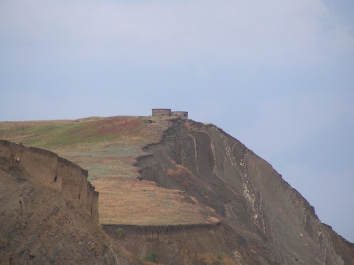

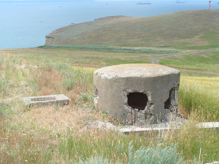

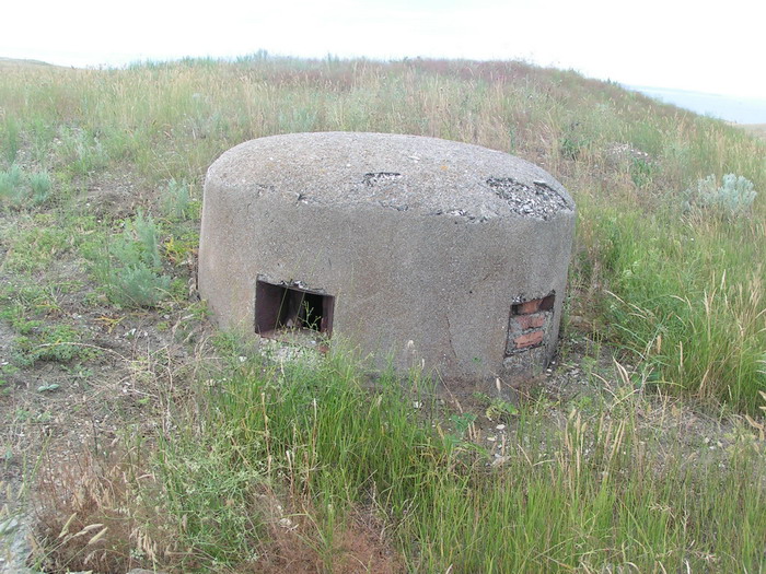

Отсюда, на соседней гряде, стали видны сооружения явно фортификационного характера.
index.php?t=getfile&id=350&private=0
Подъехав ближе, убедился, что попал по назначению - это цилиндрический НП батареи (более низкое сооружение) с размещенным рядом цилиндрическим бетонным сооружением с остатками креплений погона сверху (РЛС?)
index.php?t=getfile&id=351&private=0
На карте - это точка WP5.
index.php?t=getfile&id=354&private=0
index.php?t=getfile&id=352&private=0
За сооружениями виден Керченский пролив и Крым.
index.php?t=getfile&id=353&private=0
Диаметр НП (название условное) - 385 см.

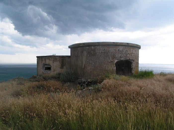

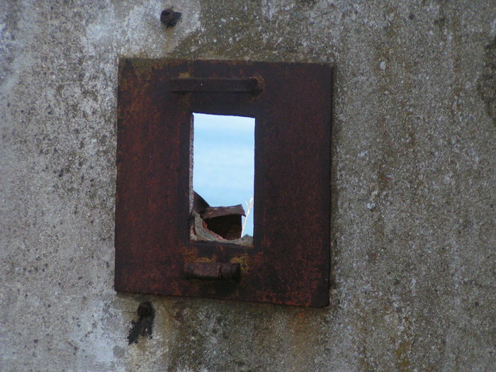

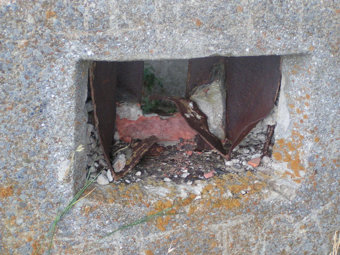

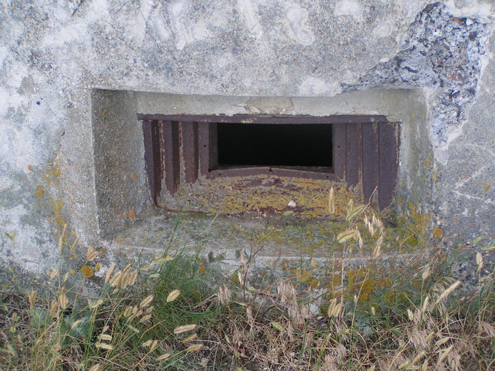

Re: Батарея ЧФ на мысе Панагия [сообщение #1175 является ответом на сообщение #1174] вт, 29 июля 2008 22:45 Переход к предыдущему сообщенияПереход к следующему сообщения

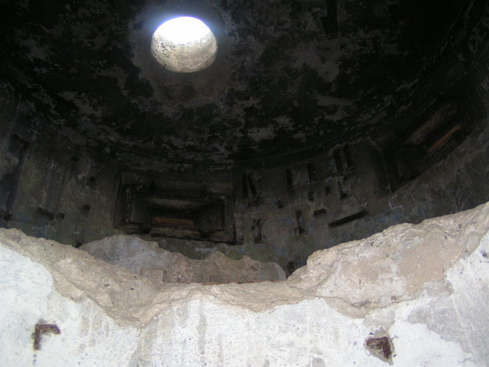

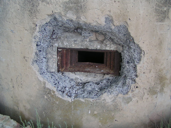

В НП есть вход снизу из бетонного подземного массива, идущего вдоль гряды и имеющего выходы "на все стороны света". Вид на НП и выход в сторону моря с края обрыва.
index.php?t=getfile&id=355&private=0
Амбразуры НП (носят следы попыток их выламывания).
index.php?t=getfile&id=358&private=0
index.php?t=getfile&id=360&private=0
Наблюдательная амбразура "блока РЛС" - снаружи и изнутри.
index.php?t=getfile&id=356&private=0
index.php?t=getfile&id=357&private=0

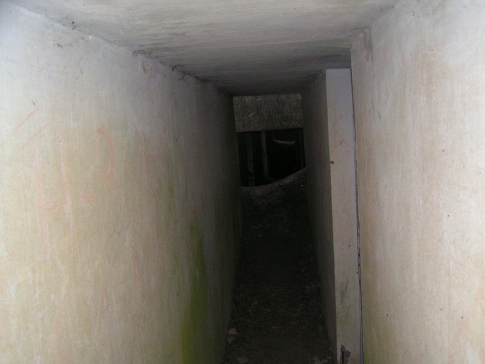

Re: Батарея ЧФ на мысе Панагия [сообщение #1177 является ответом на сообщение #1175] вт, 29 июля 2008 22:54 Переход к предыдущему сообщенияПереход к следующему сообщения
Что-то серьезно измерить в одиночку (были вдвоем с женой, спасибо ей за терпение!), да еще в туче мелкого гнуса (даже в Сибири столько не встречал) - было нереально, поэтому ограничлся общей "разведкой", подробным фотографированием и GPS-привязкой точек (см. карту выше).

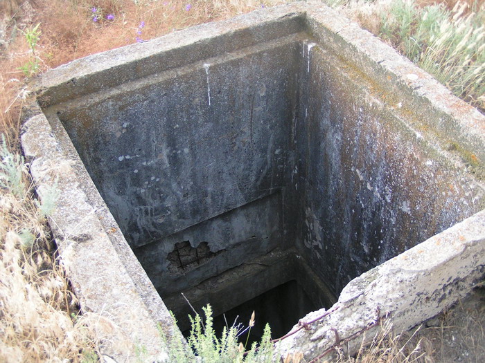

В подземный бетонный блок (который тянется от точки WP5 почти до WP6) можно попасть через несколько входов, как шахтного типа, так и обычные. Входы сильно занесены землей (иногда до половины или 2/3 высоты), так что пробираться по коридорам иногда бывает затруднительно.
index.php?t=getfile&id=361&private=0
index.php?t=getfile&id=362&private=0
index.php?t=getfile&id=363&private=0
index.php?t=getfile&id=364&private=0
Ветровая эррозия за полвека; внутри массивов чисто - мусора нет; только земля....

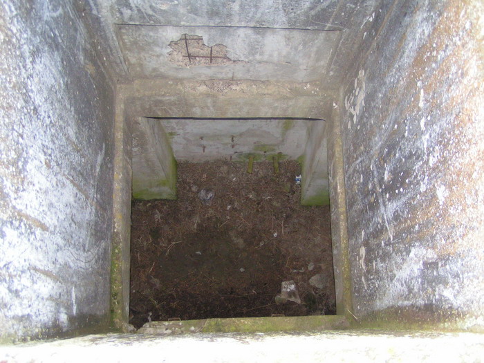

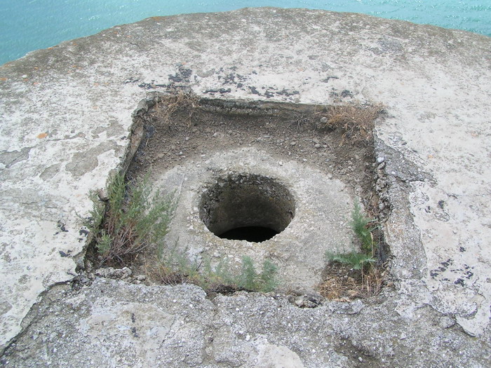

Из бетонного массива через лаз (жаль, что ступени трапа безжалостно срезаны) можно попасть в НП, в котором сохранились амбразуры.
index.php?t=getfile&id=365&private=0
index.php?t=getfile&id=366&private=0
Отверстие в крыше НП - диаметром 37 см, сверху на крыше - прямоугольное углубление 95 см х 100 см.

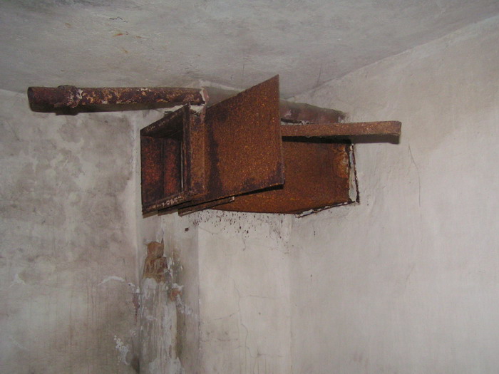

В помещениях можно встретить остатки вентиляционных коробов.
index.php?t=getfile&id=367&private=0

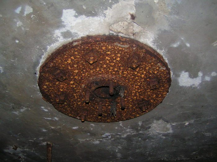

В самом большом по площади помещении на потолке сохранилась план-шайба (для построителя ПУС?).
index.php?t=getfile&id=368&private=0

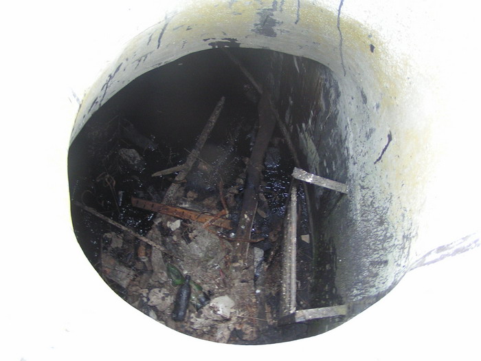

Re: Батарея ЧФ на мысе Панагия [сообщение #1179 является ответом на сообщение #1178] вт, 29 июля 2008 23:16 Переход к предыдущему сообщенияПереход к следующему сообщения

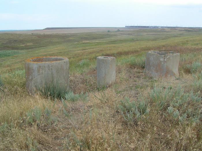

Часть бетонного массива перекрыта кирпичной кладкой, прохода туда нет. Рядом с массивом из земли торчат в ряд бетонные трубы: прямоугольная 110 см х 110 см (внутренний 75 см х 75 см), круглые диаметром 95 см (внутри 75 см), 46 см (25 см) и 95 см (75 см).
index.php?t=getfile&id=372&private=0
Внутри - виден мазут или нефть.
index.php?t=getfile&id=373&private=0
Кстати, таких "трубных модулей" на батарее несколько.
В точке WP6 - остатки какого-то сооружения, назначение которого мне непонятно (оно могло быть построено и позднее батареи).
index.php?t=getfile&id=370&private=0

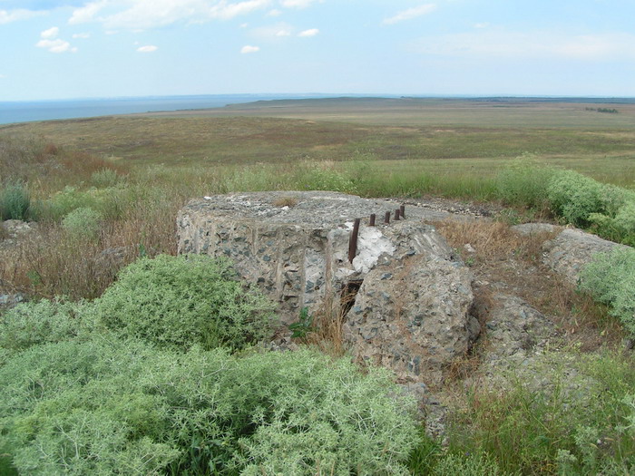

Re: Батарея ЧФ на мысе Панагия [сообщение #1188 является ответом на сообщение #1179] ср, 30 июля 2008 11:11 Переход к предыдущему сообщенияПереход к следующему сообщения
Собственно, вот вся известная история про сооружения около мыса Панагия. В 30-е годы была там себе батарея #33 на 3 8"/50 орудия. Как предположение - орудия на Панагию перенесены с позиции батареи #29 у Эльтигена после ввода в строй батареи #29 (или #29-бис) у Челядиново, но это только мое предположение. После войны практически на том же месте, где была огневая 33-й батареи построили батарею на 4 130-мм Б-13. Номера ее не знаю. На спутниковом снимке отлично видны три открытых земляных дворика 33-й батареи и 4 послевоенных дворика с кольцевой галереей, соединенные крытым ходом сообщения.
Представленный на фото КП относится к батарее послевоенной постройки. Дырка в крыше - под визир управляющего огнем. Опять же где-то неподалеку должен находиться дальномер.
Цистерна с мазутом - вполне нормальное явление: если была силовая (а она таки должна была быть), то должен быть и некий запас топлива. Еще должны быть одна или две цистерны для воды - типа пожарные водоемы.

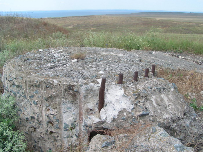

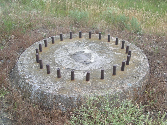

На батарее удалось обнаружить отдельно стоящие (вне бетонных массивов) основания с "эротично торчащими" штырями.
index.php?t=getfile&id=374&private=0
index.php?t=getfile&id=375&private=0
Точка WP8, диаметр штырей - 40 мм, расположены на диаметре 2150 - 2200 мм; большая часть штырей - выдрана.
index.php?t=getfile&id=376&private=0
Точка WP9, диаметр штырей 36 мм, 24 шт. на диаметре 1200 мм.
Скорее всего, первая - это позиция еще довоенного периода. М.б., такие позиции есть и еще, но среди глубокой травы они не видны.

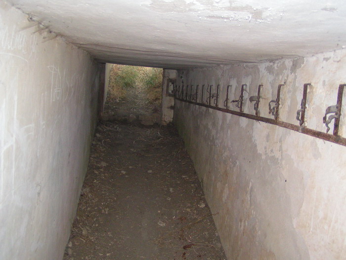

Re: Батарея ЧФ на мысе Панагия [сообщение #1195 является ответом на сообщение #1193] ср, 30 июля 2008 22:30 Переход к предыдущему сообщенияПереход к следующему сообщения

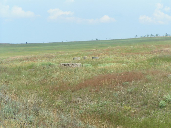

Основная часть батареи - 4 позиции (бетонных массива), расположенные вдоль гряды, идущией под углом к морю (хорошо видны на космоснимке выше).
Позиции представляют собой 6-угольные бетонные "гайки", от которых вокруг них и вдоль фронта батареи идут подземные коридоры, расположены помещения, вент. шахты и выходы "на все стороны света".
Первая (ближайшая к НП) позиция. Все позиции занесены землей вровень с бетоном, оснований орудий не видно - нужно копать.
index.php?t=getfile&id=377&private=0
Около выходов - расположены бетонные цилиндрические огневые точки, вход в которых - через лазы, по скоб-трапам из подземелий.
index.php?t=getfile&id=378&private=0
Амбразурные узлы старательно пытались выдрать (с переменным успехом).
index.php?t=getfile&id=379&private=0

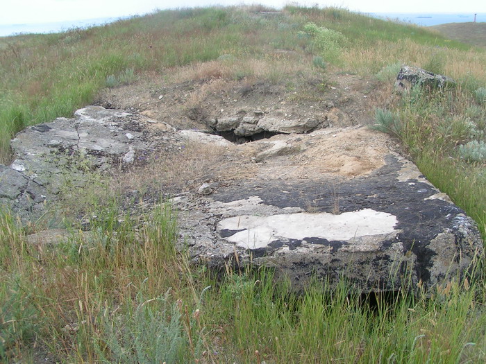

Со стороны, противоположной НП, бетонный массив позиции завершается подорванным помещением, крыша которого "вылезла" из грунта.
index.php?t=getfile&id=380&private=0
Бетонная огневая точка, прикрывающая другой фланг позиции. Все огневые точки такого типа расположены вдоль гряды с позициями - только с одной стороны - ближе к Керченскому проливу.
index.php?t=getfile&id=381&private=0
