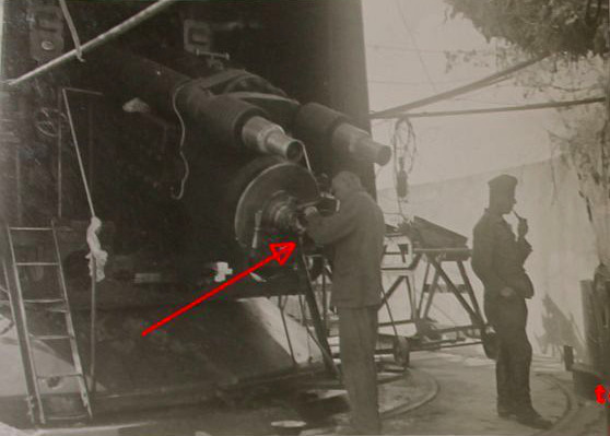

index.php?t=getfile&id=17631&private=0
15-я батарея с перевёрнутыми пушками.
index.php?t=getfile&id=17937&private=0
22-я батарея с неперевёрнутыми 203-мм/50 пушками.

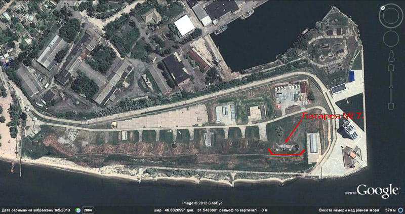

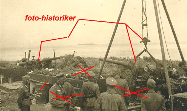

И недавно на e-bay'е пробегала серия фотографий, вовремя примеченная коллегой VDV, на которых мы опознали 7-ю батарею.
index.php?t=getfile&id=17938&private=0
Место расположения батареи на виде сверху. Находится она практически у самой оконечности Очаковского мыса, прямо на бруствере старой береговой батареи Очаковской крепости, над её левофланговым запасным погребом.
index.php?t=getfile&id=17939&private=0
Орудия в процессе демонтажа. Как видно, батарея была вооружена 75-мм пушками Канэ на станках Металлического завода обр. 1908 г. Вдалеке виднеется остров Первомайский.

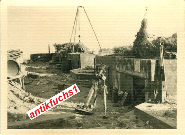

index.php?t=getfile&id=17940&private=0
Ещё одно фото оттуда же. Сейчас дворики тоже завалены всяким хламом, но миномёт как-то вовсе не наблюдался...

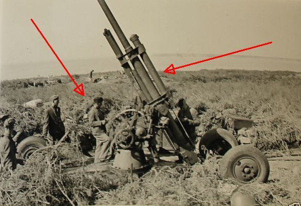

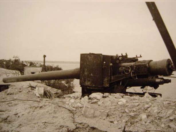

index.php?t=getfile&id=23707&private=0
15-я батарея.
index.php?t=getfile&id=23708&private=0
76-мм зенитка на острове Березань.
Никому 8"/50 перевёрнутую не надо? Там вроде до конца аукциона дня два осталось, если кому ссыль нужна - в почту стучитесь...

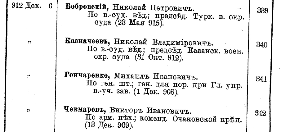

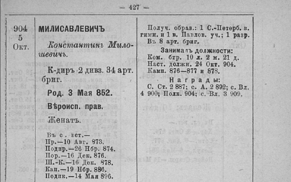

Прикрепляю скан страницы из списка полковников по старшинству за 1909 год, когда Константин [имя] Милошевич [отчество] Милисавлевич [фамилия] летом вышел в отставку. Дату и основание его возвращения в армию найти не удалось, но известны ссылки, где он позиционирован как бывший генерал-майор артиллерии, комендант Очаковской крепости.
Пока что из ответов по Сети (за достоверность не отвечаю) можно предположить, что в интересующее десятилетие комендантами Очаковской крепости были:
1. С 27.02.1903 по 6.08.1905 г. - инженер-генерал Неплюев Владимир Степанович. Потом, наверное - какой-то его зам/ИО.
2. С 31.08.1905 по 11.03.1907 г. - генерал-майор, а с 1906 г. - генерал-лейтенант Григорьев Владимир Николаевич.
3. ... ?
N. С 13.12.1909 по 1.06.1911 г. - генерал-майор Чекмарев Виктор Иванович.

Re: форт Первомайский [сообщение #51438 является ответом на сообщение #51429] сб, 17 января 2015 21:09 Переход к предыдущему сообщенияПереход к следующему сообщения
МАРС писал(а) пт, 16 января 2015 22:07
Ага, действительно. В общем списке за 1909 год он есть, а за 1910 - уже нет.

А почему Вы Чекмарева ограничили 1 июня 1911 г.? В списке генералам по старшинству от 15 апреля 1914 года значится, что генерал-лейтенант Чекмарев является комендантом Очаковской крепости и в настоящей должности состоит с 13 декабря 1909 г. Отдельные попадавшиеся документы по Очаковской крепости с 1914 и по 1916 год, если не ошибаюсь, проходят за подписью Чекмарева как коменданта.

Это не я ограничил, это дурацкие ссылки в Сети... Два дня составлял список возможных комендантов Очакова в ХХ в..
В общем, доказано, что Виктор Иванович Чекмарёв был комендантом Очаковской крепости с 13 декабря 1909 как минимум по 1 августа 1916 года. Скан из: Список генералам по старшинству. Часть I, II и III. Исправлен по 10-е июля 1916 г. - Петроград: Военная Типография Императрицы Екатерины Великой (в здании главного штаба), 1916. Стр. 36.

В послужном списке Николая Николаевича Степанова, хранящемся в том же РГВИА, Фонд 407, Опись 1, Дело 103, Лист 25об, удалось обнаружить следующее: … Назначен командиром Михайловской крепостной артиллерии 19.10.1916, произведен в генерал-майоры 12.11.1917.
Отсюда вопрос - кто в это время имел право и давал такие высокие чины и где можно почитать список новоиспечённых генералов после отречения царя? Ведь уже, вроде, и Временного правительства тоже не было... Confused
