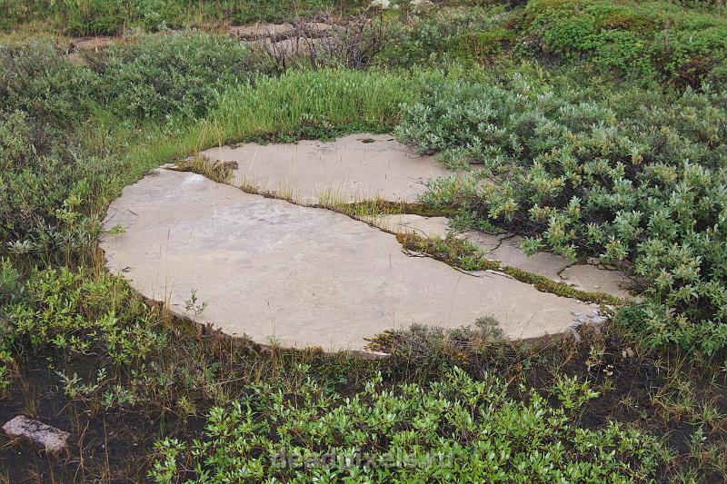

Поскольку отгадывать загадку никто не хочет, перетащу материал сюда и выдвину свои предположения. Напомню, что на берегу Баренцева моря есть такая вот группа сооружений :
https://fortoved.ru/forum/index.php?t=getfile&id=22725&rid=27&S=ca816c4feea66ce333fa21f22959acb8
состоящая из:
двух (видимо, исходно одинаковых двориков) - №№ 1 и 2 на схеме :
https://fortoved.ru/forum/index.php?t=getfile&id=22726&rid=27&S=ca816c4feea66ce333fa21f22959acb8
https://fortoved.ru/forum/index.php?t=getfile&id=22727&rid=27&S=ca816c4feea66ce333fa21f22959acb8
и двух домиков - №3 :
https://fortoved.ru/forum/index.php?t=getfile&id=22729&rid=27&S=ca816c4feea66ce333fa21f22959acb8
и №4 :
https://fortoved.ru/forum/index.php?t=getfile&id=22728&rid=27&S=ca816c4feea66ce333fa21f22959acb8
Дворики - относительно круглые скальные выработки, открытые в сторону моря. В центре одного - круглая бетонная площадка, в другом - навалены камни (возможно, площадка там тоже есть). В обоих двориках в тыльном секторе имеется бетонная азимутальная дорожка, покрывающая примерно 120 гр. Между бетонным кругом в центре и бетонной дорожкой - выемка небольшой глубины. Никаких фундаментных болтов при беглом осмотре не обнаружено. Обмеры не производились.
Домики, видимо, были бревенчатые с заливкой поверху бетоном и укладкой камней. Сохранившиеся металлические элементы (решетка окна, арматура стены) производят впечатление того, что их выполнили из того, что попалось под руку.
Оба домика находятся в скальной выемке. Вход в домик №3 расположен с тыла. У домика №4 стен уже почти нет, с фронта у него точно было окно, а на крыше - квадратный люк.
Находится это в районе Териберки, напротив Лодейного :
https://maps.google.ru/maps?hl=ru&ll=69.185631,35.168309 &spn=0.00366,0.016512&t=k&z=17
Немцы в этом месте рисуют 152 мм батарею. По нашим данным ("Хроника ВОВ на северном театре") в районе Териберки было две двухорудийных 152 мм армейских батареи (№№ 10 и 12).
Подозреваю одну из них.
Впрочем, не исключено, что это вообще, ПМВ, и какие-нибудь 6" в 190 пудов...

Азимутальная дорожка вроде как наклонена от центра к краю. Выемка между ней и центральным кругом заполнена грунтом, но по ощущениям м.б. глубиной сантиметров двадцать. Так что, тов. karjala вполне возможно прав, предполагая, что это не дорожка, а упор для станин пушки.

От 6-дм. в 190 п., если они на береговом лафете Дурлахера, должны были остаться вполне определённые следы. Скорее можно предположить какую-то крутилку для чего-то типа МЛ-20. У германцев в БО такое было весьма распространено, причём основания весьма различались по устройству, от весьма капитальных до полевых импровизаций в стиле "Очумелые ручки". Могли и наши подобное соорудить.

Но как-то это должно было фиксироваться вокруг "основания", но здесь никаких болтов и т.п. похоже нет.

По центру бетонной площадки есть что-то типа вертикального штыря? Ось вращения установки должна находиться там... Конечно, если это действительно основание для полевого орудия, используемого в качестве берегового.
index.php?t=getfile&id=22809&private=0
  • Вложение: _DSC4534.jpg
    (Размер: 133.37KB, Загружено 803 раза)
