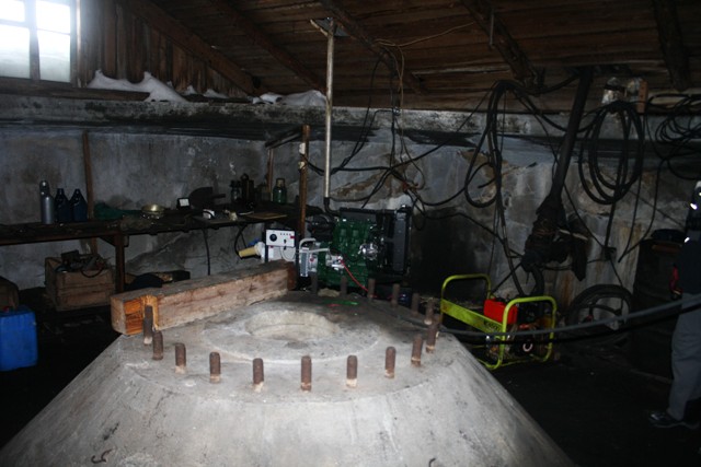

Зато огневые позиции были пестроенны полностью - дворики были переделанны в кольцевые с основаниями под 120-мм орудия Виккерса на новых станках Финского производства и конструкции (соответственно нет смысла считать болты мерить расстояния между ними - станки были уникальными).
Сами орудия до 44 года установить (и ввести в строй батарею) не успели (информация по орудиям предоставлена пользователем BarSeek с Арраунда).

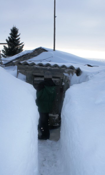

Вход в батарею:
index.php?t=getfile&id=7225&private=0

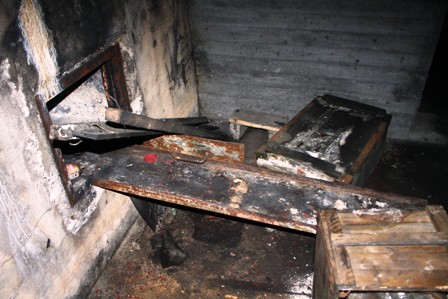

Первый из двориков используеться под дизель-электростанцию метеорологов и перекрыт деревянной крышей, сохранилось некоторое внутренние оборудование:
index.php?t=getfile&id=7226&private=0
index.php?t=getfile&id=7227&private=0

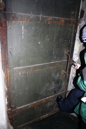

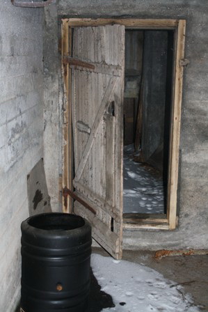

Дворики соединены между собой потерной с болшим количеством помещений (некоторые сохранили и "родные" железные двери).
Вообще, все очень напоминает батареи "Серой Лошади" - такое-же большое количество переходов, подьемов и разных уровней внутри.
index.php?t=getfile&id=7228&private=0
index.php?t=getfile&id=7229&private=0

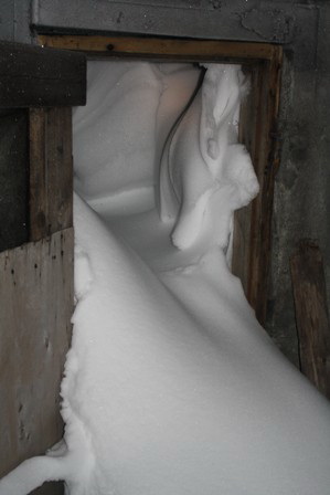

Вход во второй дворик из потерны выглядел вот-так и осмотру по понятным причинам, не подлежал (более того - не видно было следов его и снаружи)Very Happy :
index.php?t=getfile&id=7230&private=0
Хорошо иллюстрирует трудности и тягости службы на таких батареях зимой. Обидно, что на этой огневой позиции находиться и броневой колпак Русского производства (скорее всего с "Ино") -
к сожалению узнал об этом только по возвращению - этой зимой искать его было несколько проблематично Laughing

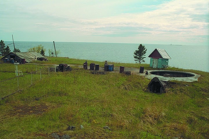

Вид на огневую позицию летом (фото 2001/Ove Enqvist):
index.php?t=getfile&id=7231&private=0
Буду благодарен за дополнения....

Бронеколпак, точнее "Броневую будку для закрытия батарейного командира" вижу на снимке Энквиста слева. А справа, прямо перед двориком, что такое подозрительное?
Re: Еще раз о Финской БО на Ладоге [сообщение #17314 является ответом на сообщение #17313] вт, 16 марта 2010 21:36 Переход к предыдущему сообщенияПереход к следующему сообщения
Синаец
Сообщений: 544
Думаю что это еще один вход в батарею - внутренний план ее очень сложный (часть помещений была закрыта, да и времени с возможнстями на какие-либо замеры у меня не было)

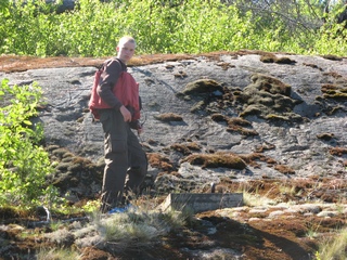

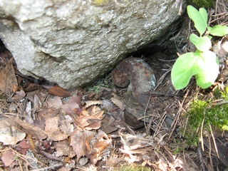

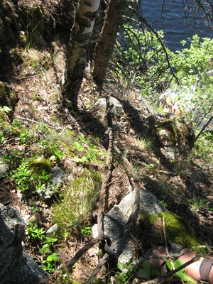

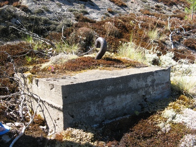

Ещё недалеко от того склада есть вот такие забавные вещи:index.php?t=getfile&id=9732&private=0
и на дне рядом куски стальных тросов есть. Это крюк перегораживает небольшой проход между островами Хепосалансаари и Мустасаари. На каждом из островов есть точки крепления тросов. Т.е.проход перегораживали? Аналогичный вариант между Хепасалонсаари и Кюльвяянсаари. Там притопленные бетонные блоки с крюками.
