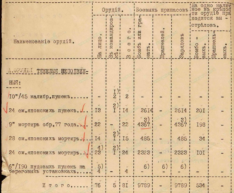

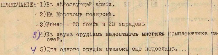

Интересно, а какова судьба японских 240-мм и 280-мм мортир (а в документах они, равно как и 150-мм, названы именно мортирами, а не гаубицами), коих по состоянию на март 1916 г. находилось на вооружении МКИПВ 23 и 15 штук соответственно?
На 31 октября 1917 г эти мортиры числились за тяжелой неподвижной артиллерией Сухопутного фронта МКиПВ, только по одному орудию каждого типа были "В КОМАНДИРОВКЕ" на Морском полигоне:

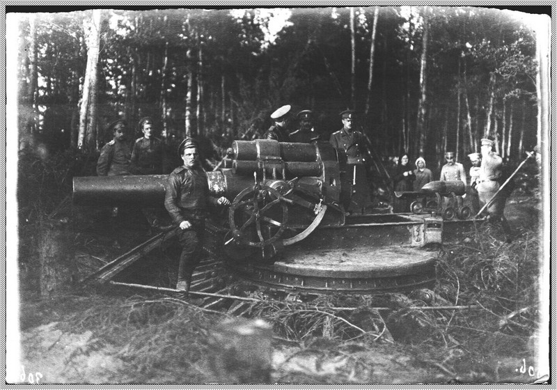

На Госкаталоге есть фото японской мортиры / гаубицы под Двинском, датированное 1916-1917 годом:
index.php?t=getfile&id=35808&private=0
А про дальнейшую судьбу орудий МКиПВ нужно уточнять у эстонских коллег...
Спасибо!
По внешнему виду очень напоминает 240-мм гаубицу образца 45.

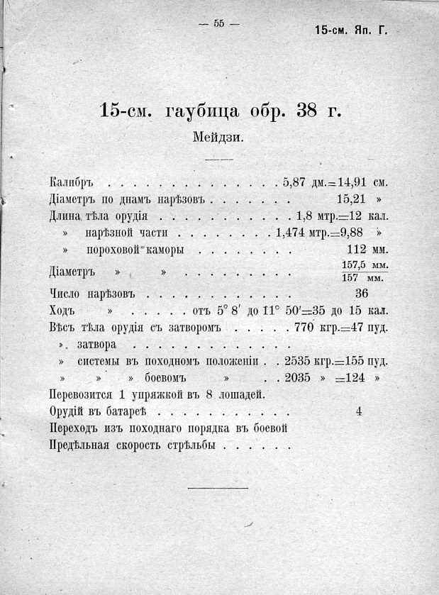

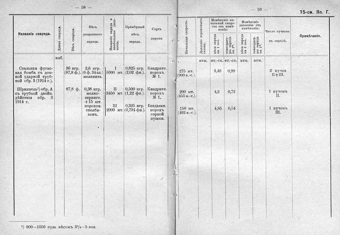

Финский автор считает, что "Вероятно, русские назвали модель 14 именно по году закупки." Но в России использовалось и другое название: "15-см. гаубица обр. 38 г. Мейдзи".

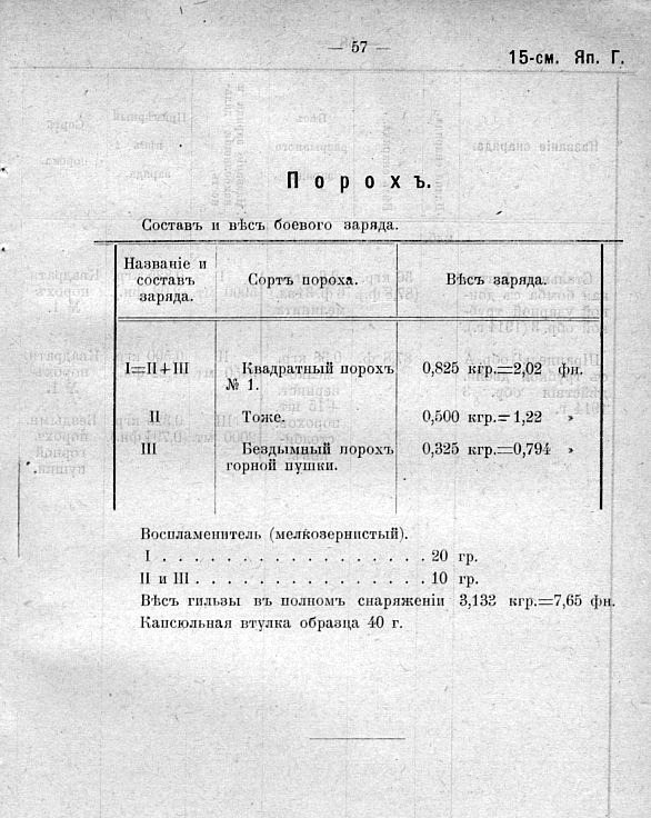

Есть такая интереснейшая книга:
index.php?t=getfile&id=35811&private=0
И ней можно страницы, посвященные этой гаубице:
index.php?t=getfile&id=35812&private=0
index.php?t=getfile&id=35813&private=0
index.php?t=getfile&id=35814&private=0
index.php?t=getfile&id=35815&private=0
index.php?t=getfile&id=35816&private=0

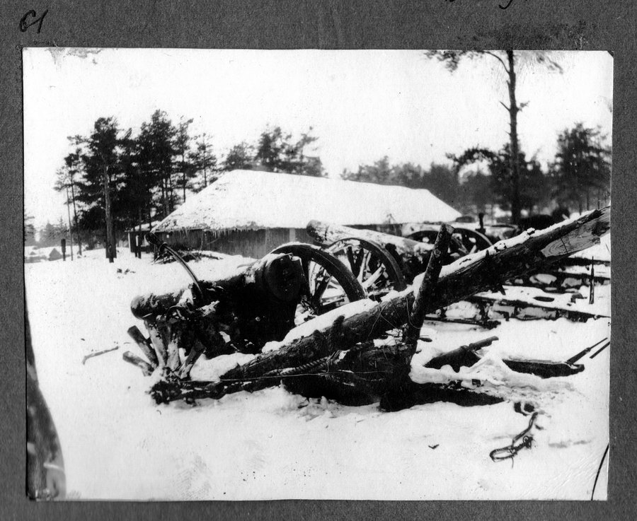

Еще пара фотографий, найденных на Госкаталоге:
index.php?t=getfile&id=35821&private=0
Номер в Госкаталоге 16162690, подписано "Подбитая финская пушка", датировано - 1940-е г.г.
index.php?t=getfile&id=35822&private=0
Номер в Госкаталоге 16174456, подписано "Финская разрушенная батарея, доставленная в д.Бабошино", датировано - 1940-е г.г.

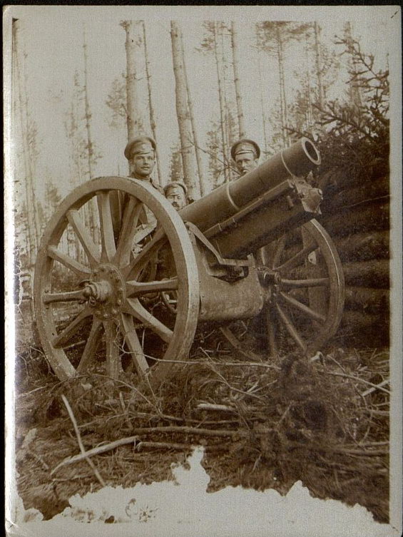

Нашлась на Госкаталоге и фотография 150-мм японской гаубицы, сделанная на два с лишним десятилетия раньше, еще в русской армии:
index.php?t=getfile&id=35823&private=0
Номер на Госкаталоге 41519423, подписано "Солдаты возле тяжелого орудия", датировано - 1916-1917 г.г.
На 31 октября 1917 г эти мортиры числились за тяжелой неподвижной артиллерией Сухопутного фронта МКиПВ, только по одному орудию каждого типа были "В КОМАНДИРОВКЕ" на Морском полигоне...
Попалось недавно про 11-дм. японские мортиры в одном из дел РГА ВМФ (1360_01_736).
Дело посвящено отправке артиллерии из Кронштадта куда-то поближе к фронту (Тыловая позиция, Финляндия, Рижское побережье и т. д.).
В основном по 6-дм. Канэ и 10-дм. Но есть и другие.
Так, в марте 1916 года велась переписка об отправке 8 -- 11-дм. (28-см) японских мортир с форта Николаевский куда-то на запад. Причем, там же на форту предполагалось формирование четырех тяжелых батарей каждая на 2 -- 11-дм. мортиры. Эти мортиры ранее были доставлены на Ино для усиления его ближней обороны. Но потом, очевидно, от этой идеи отказались.

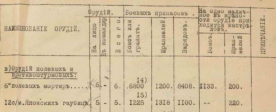

Попробуем разобраться: сколько японских гаубиц, какие именно, когда и куда доставлены на территории Финляндии в период первой мировой войны.
Гаубицы японского производства Type 38 (эпохи Мейдзи) закупались Российской империей двух типов - калибра 150-мм и калибра 120-мм.
К 1 января 1917 года в составе артиллерии сухопутного фронта в Свеаборгской крепостной артиллерии числилось 5 японских гаубиц калибра 120-мм:
index.php?t=getfile&id=35888&private=0
Те же 5 гаубиц числились там же и в феврале - августе 1917 года. Интересно отметить, что бомб, гранат (снабжены они были меленитом) и шрапнелей было в сумме в 2,5 раза больше, чем зарядов к ним и неизменным до марта 1917 года. С 1 апреля бомб и гранат числилось уже 1906, но 506 из них были неснаряжены; количество шрапнелей уменьшилось с 1318 до 1313 шт., а количество зарядов осталось неизменным.
Подробнее см. РГАВИФ фонд 353 опись 2 дело 42.

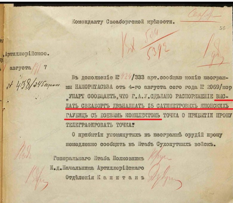

В РГАВМФ фонд 353 опись 1 дело 110а попалась переписка в начале августа 1917 года планируемой отправке на территорию Финляндии в Свеаборг 12 (двенадцати) 150-мм японских гаубиц:
index.php?t=getfile&id=35889&private=0
index.php?t=getfile&id=35890&private=0
index.php?t=getfile&id=35891&private=0
index.php?t=getfile&id=35892&private=0
index.php?t=getfile&id=35893&private=0
