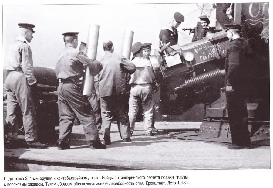

miall писал(а) вс, 22 декабря 2024 22:54
Указанный год - 1944 - вызывает сомнение
Ещё большее сомнение вызывает открыто выложенная в орудийном дворике гора снарядов и зарядов.
Возможно, Балтика она какая-то особенная, но на Черном море такое раc3,14здяйство неоднократно заканчивалось весьма печально...
Re: Пушки Канэ 6-дм. и иже с ними [сообщение #64230 является ответом на сообщение #64228] пн, 23 декабря 2024 16:18 Переход к предыдущему сообщенияПереход к следующему сообщения
Сообщений: 7330
Вспомнил, где видел этот снимок (его левую половину, причем в обрезанном варианте) - в книге "Кронштадт в годы Великой Отечественной войны 1941-1945", СПб, Лики России, 2010 .г:
index.php?t=getfile&id=35306&private=0
Датировка - лето 1943 года.
В целом книга хорошая.
А то, что калибр указали - 254 мм, это не самая большая ошибка, по этой книге в Кронштадте аж 356-мм ЖДАУ в 1941 году в Западном оборонительном участке действовала...
