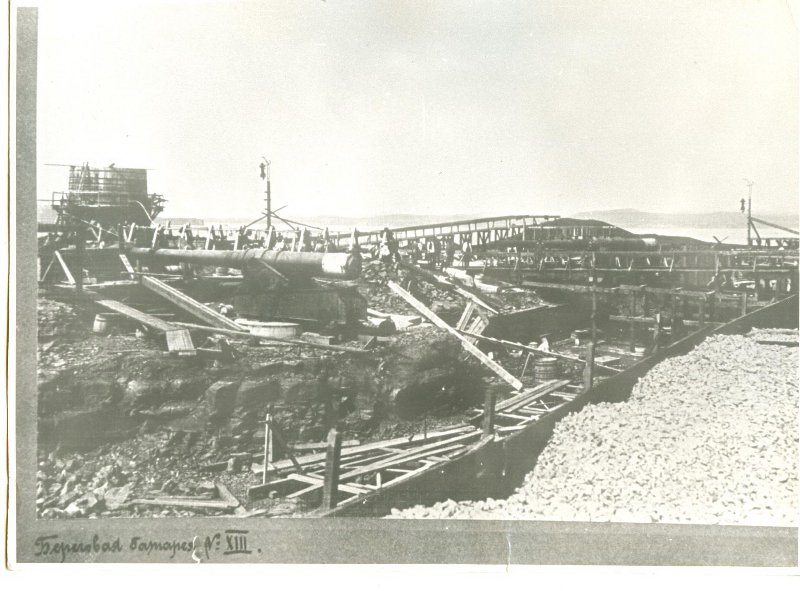

Неожиданная находка на Госкаталоге, фото с 10-дм пушкой (и очень далеко от Кронштадтской крепости):

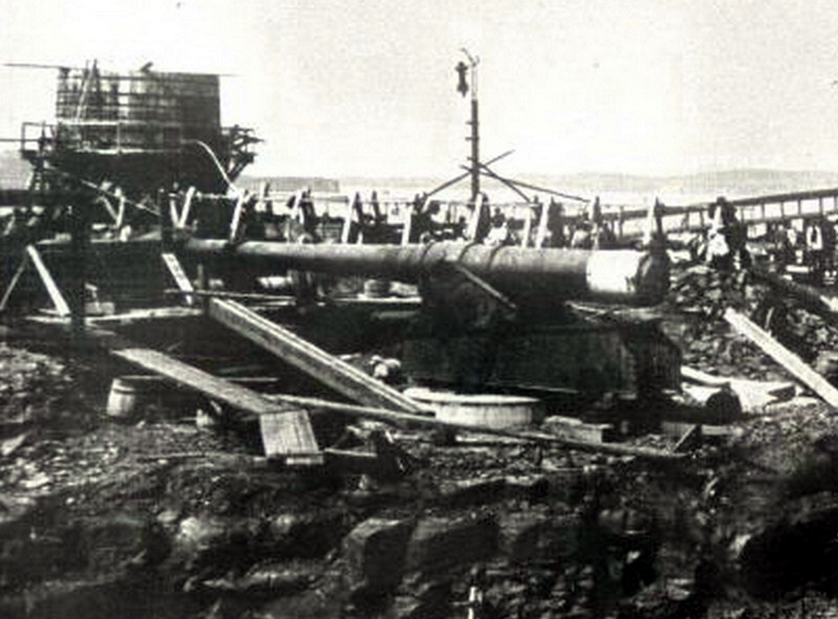

Увеличил и "проявил" фрагмент с самим орудием:

Источник - Государственный историко-архитектурный и природный музей-заповедник "Изборск"
Подписано "Береговая батарея № XIII. Фотокопия из ЦГВИА", датировано 1912 годом, г. Владивосток
Как фото из Владивостока занесло в музей Изборска - не представляю...
Подробный отчет о посещении XII батареи на острове Русский (г. Владивосток) нашел вот тут в ЖЖ

"Не представляю" -- это как раз очень просто. До того, как стать Изборским, по этим юридическим координатам "квартировал" созданный в 2019 году Музей-заповедник "Владивостокская крепость (на базе музея Арсеньева), который потом успешно и слился с этим самым музеем из двух федеральных в один; а коллекция на госкаталоге "по наследству" досталась Изборску.
Я так подозреваю, что предметы-то здесь, у нас, но на каталоге теперь это выглядит вот так вот смешно.

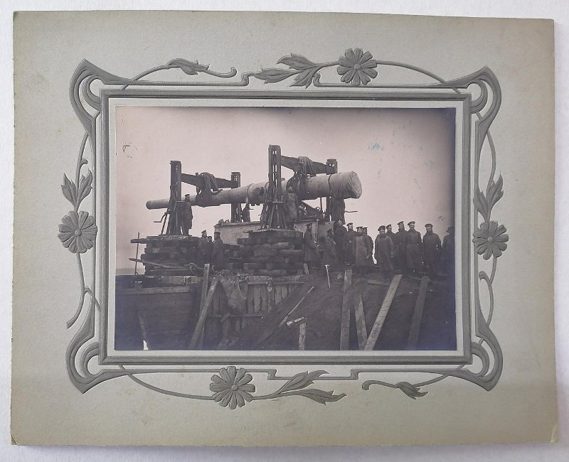

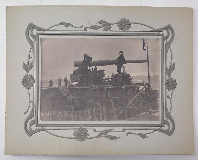

На Госкаталоге Артиллерийский Музей (ВИМАИВиВС) выложил пару фото сборки 10-дм пушки.
Музейщики атрибутацией не заморачивались, подписали просто - "Пушка. 1800-1900-е гг." Но похоже, что на форте "Риф" дело происходит...

По оформлению - похоже, что снимки из одной серии, рисунок на паспатрту одинаков. А то, что он другого цвета - могли сканировать без цвета, только в градация серого...

101 раз уже это выкладывали , это 10" форта Риф

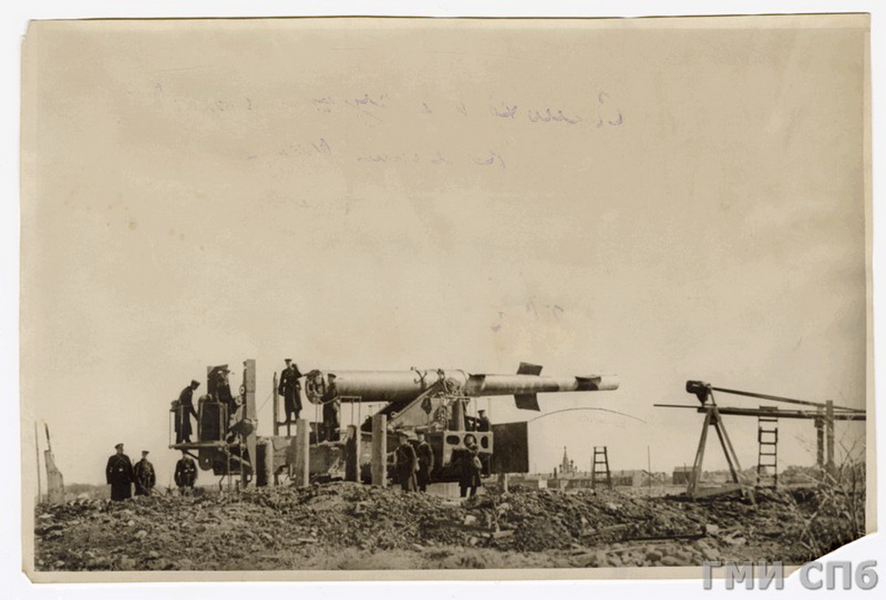

Пара фото 10-дм орудия (или двух орудий - ?) 665-ой батареи в Кронштадте с Госкаталога - из Государственного музея истории Санкт-Петербурга.
index.php?t=getfile&id=35232&private=0
Подписано "Тяжелое орудие около г. Кронштадта." , датировано 1941-1945 годами.
Этот снимок известен, публиковался, например, в книге "Кронштадт в годы Великой Отечественной войны 1941-1945", Лики России, С-Пб, 2010 г. Встречал и в других местах.

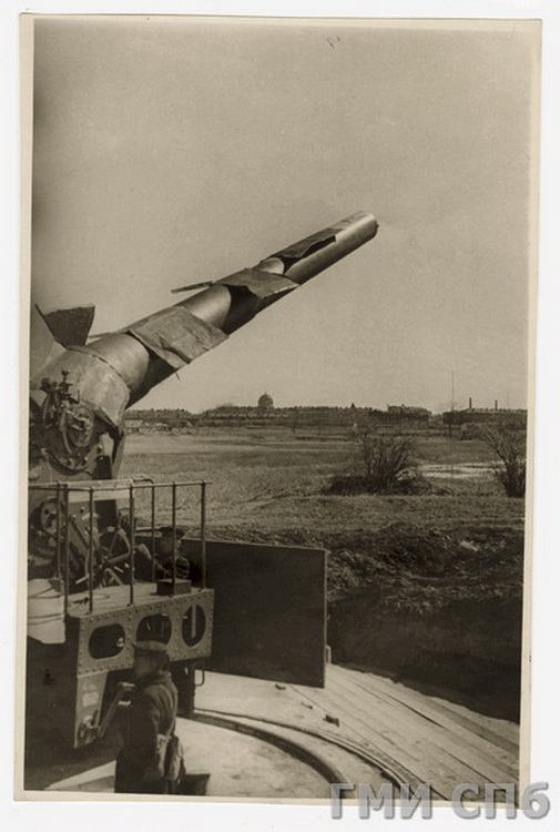

А вот этот снимок ранее не видел:
index.php?t=getfile&id=35233&private=0
Подписано "Кронштадт в годы Великой Отечественной войны. Тяжелое орудие, установленное под стенами города.", датировано более точно - апрель 1942 года.
Два разных орудия или лист железа на стволе свесился иначе - ???

скорее разные орудия одной батареи , на первом стволе 4 листа а на втором 3
