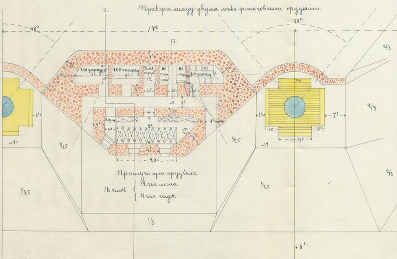

miall писал(а) ср, 24 ноября 2021 12:22
Да, похоже. На плане батареи эта ниша (окно ?) ведет в офицерское помещение, имеющее и отдельный вход:
index.php?t=getfile&id=33823&private=0
Это фрагмент чертежа "По Выборгской крепости. Профили къ проекту временной обезпеченной отъ штурма батареи на 4 - 6" пушки в 35 калибровъ длиною на станкахъ Вавассера" , датированного 4 сентября 1913 г. (доступен на digi.narc.fi).

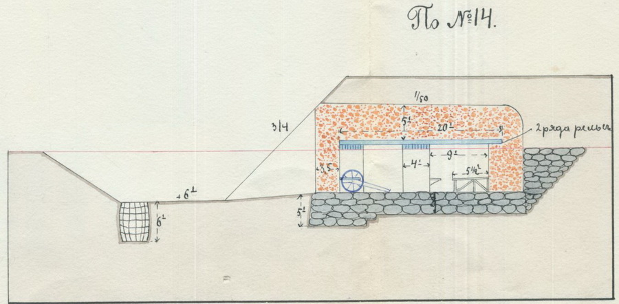

Там же само орудие на временном основании:
index.php?t=getfile&id=33824&private=0

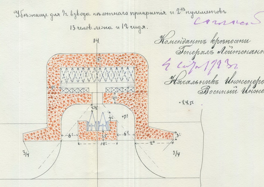

Еще интересное на этой батарее - убежище с выкатными пулеметами:
index.php?t=getfile&id=33825&private=0
index.php?t=getfile&id=33826&private=0

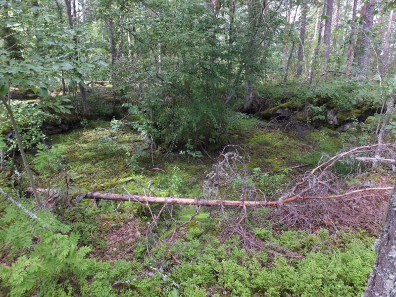

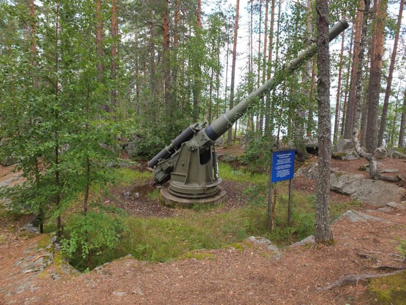

Ну так, для поддержания разговора. Скатался тут несколько раз в Финляндию, пока пускают. Вот этот живописный прудик - это орудийная позиция:
index.php?t=getfile&id=34313&private=0
index.php?t=getfile&id=34314&private=0

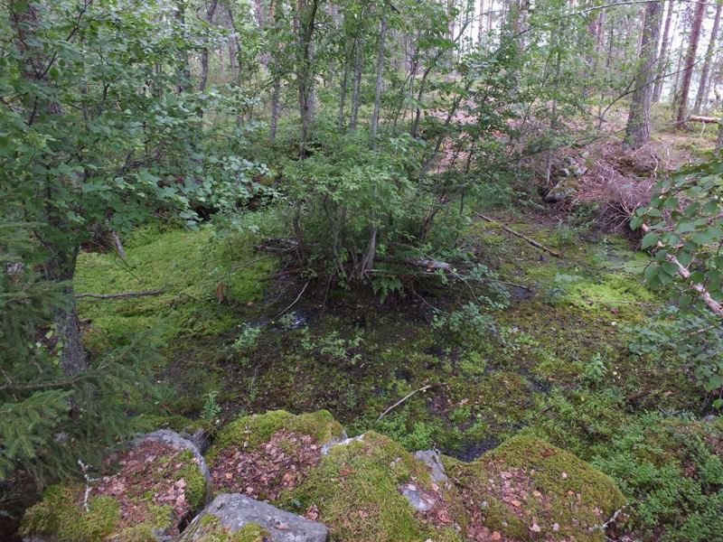

А вот вторая. Да вы не пушку разглядывайте, а дворик! Пушка тут вообще "не той системы", и установлена была уже в 1945 г.
index.php?t=getfile&id=34315&private=0
index.php?t=getfile&id=34316&private=0
Финляндия, Линия Салпа, батарея Huhmarisvaara, 2/152-35MK, ноябрь 1944 г.
