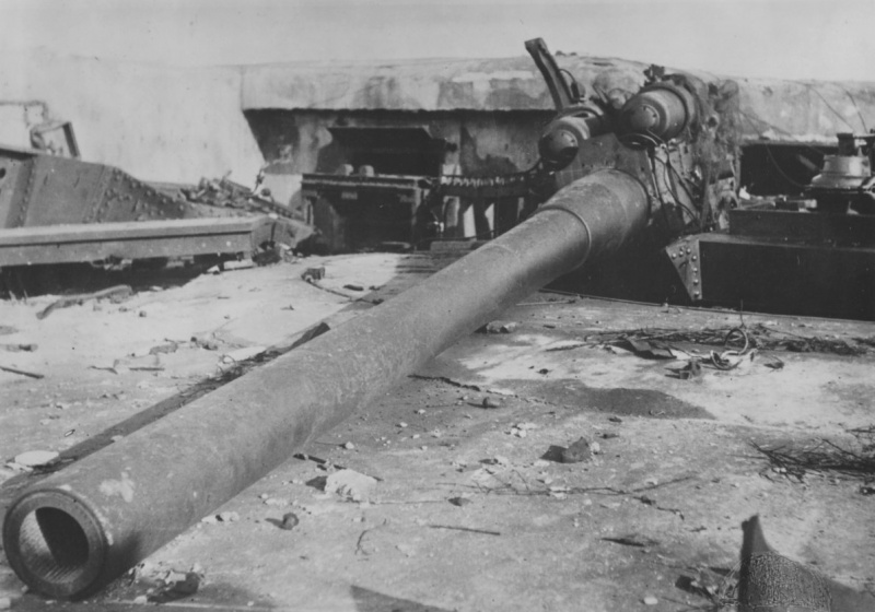

index.php?t=getfile&id=30517&private=0
Уничтоженное 180/57-мм орудие 412-й стационарной батареи береговой обороны 44-го отдельного артиллерийского дивизиона Одесской военно-морской базы.
412-я батарея состояла из трех 180/57-мм береговых щитовых установок МО-1-180. 25 августа 1941 года в 9 часов по приказу командующего ОВМБ Г.В. Жукова батарея была взорвана с целью недопущения захвата противником. Командир батареи капитан Н.В. Зиновьев, политрук батареи С.В. Малининко, помощник командира батареи лейтенант Канишевский, старшина батареи Алексей Ющенко. Орудия батареи были подорваны минером батареи командиром отделения связистов старшим сержантом Ф.С. Задоя.
Источник: www.nationaalarchief.nl.
Re: 180 мм МО-1-180 [сообщение #57052 является ответом на сообщение #57042] вт, 05 декабря 2017 00:03 Переход к предыдущему сообщенияПереход к следующему сообщения
Сообщений: 6944
Ракурс фото хороший: на заднем плане виден разгрузочный стол перед окном подачи.
Чертеж этого стола (а также многое другое из оборудования типового блока МО-1-180) можно посмотреть в сборнике КР-1.

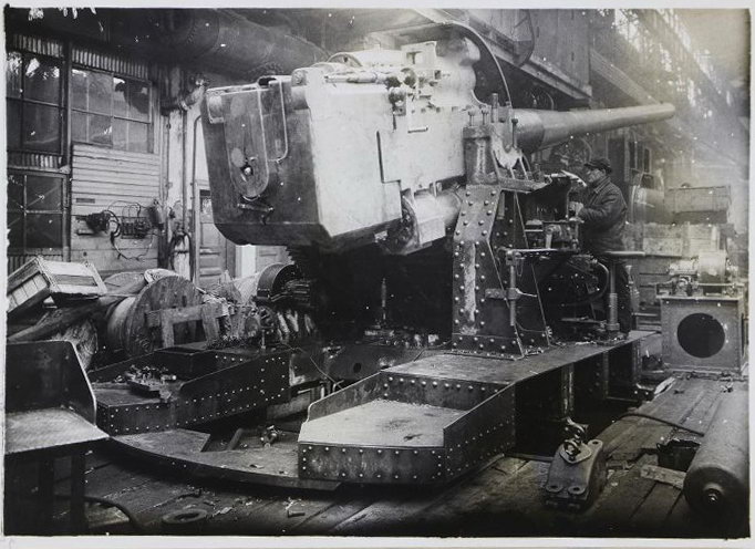

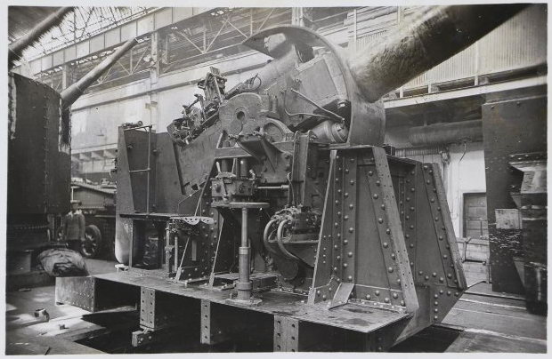

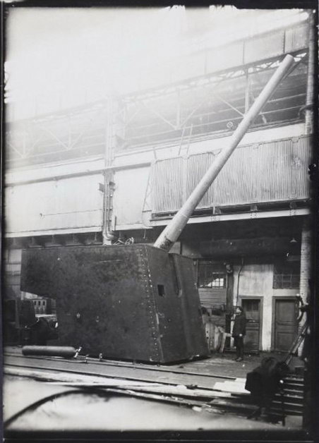

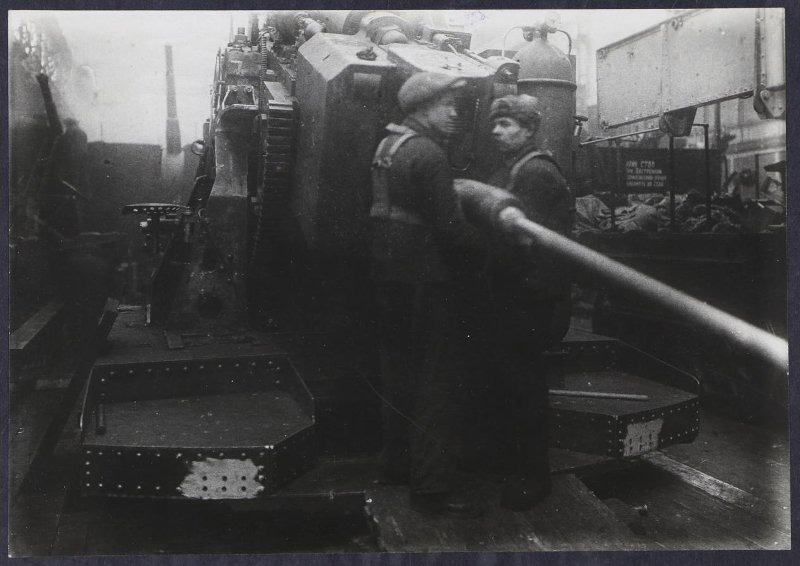

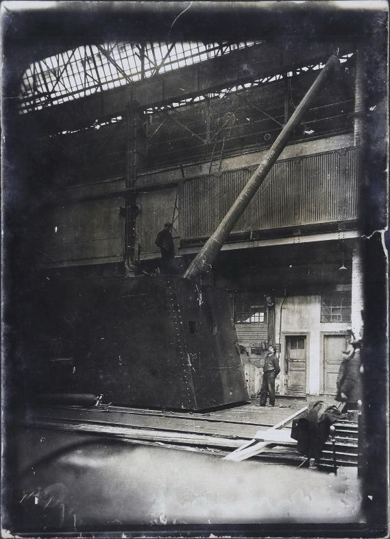

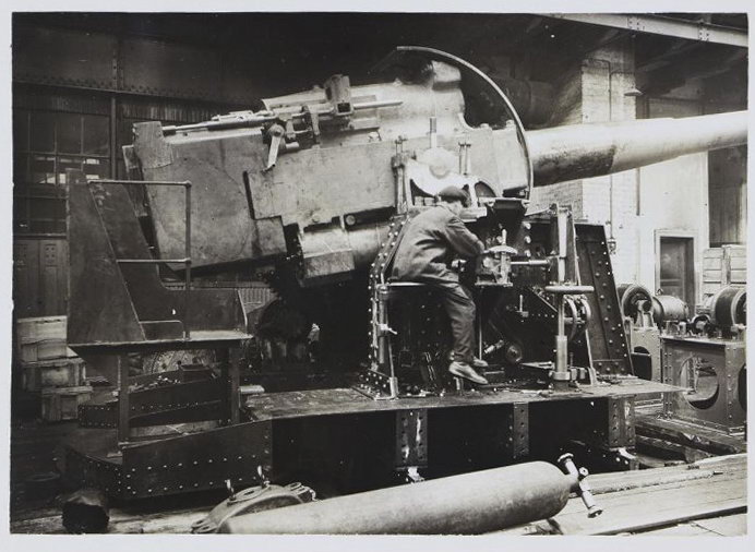

Фотографий этого орудия на форуме немного. На Госкаталоге появилась его фотосессия в заводском цеху, подписано "Артиллерийские системы береговых установок. Системы МО-1-180" . Датировка владельцем фото (ЦВММ) неверна - указано "1910-е гг."
index.php?t=getfile&id=33164&private=0
index.php?t=getfile&id=33165&private=0
index.php?t=getfile&id=33166&private=0
index.php?t=getfile&id=33167&private=0
index.php?t=getfile&id=33168&private=0
index.php?t=getfile&id=33169&private=0
Понять бы еще, что за башенная установка проглядывает слева на первом и четвертом снимке и что за платформа (транспортер?) виднеется справа на первом снимке...
Re: 180 мм МО-1-180 [сообщение #60804 является ответом на сообщение #60803] ср, 03 марта 2021 09:33 Переход к предыдущему сообщенияПереход к следующему сообщения
miall писал(а) ср, 03 марта 2021 08:16
Это башня речных мониторов 2х102\45 МБ-2-4-45

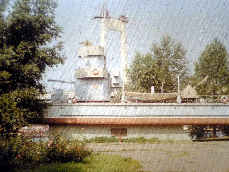

Re: 180 мм МО-1-180 [сообщение #60805 является ответом на сообщение #60804] ср, 03 марта 2021 11:04 Переход к предыдущему сообщенияПереход к следующему сообщения
Сообщений: 7330
Спасибо!!!
Получается, я такую даже вживую видел, на мониторе "Железняков", более 30 лет назад:
index.php?t=getfile&id=33170&private=0
