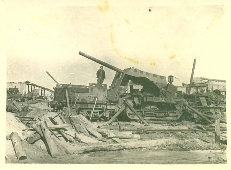

Сайт Госкаталог порадовал интереснейшей фотографией - разбитым 152-мм железнодорожным транспортером Б-64 из состава 680-ой ОЖДАБ:
index.php?t=getfile&id=31929&private=0
Датировка очень широкая, 1942-1943 годы (думаю, все-таки весна-лето 1943), место указано "СТЗ" (Сталинградский тракторный завод). Фото находится в Государственном бюджетном учреждении культуры города Москвы "Музейно-мемориальный комплекс "История танка Т-34". Достаточно подробное описание создания, боевых дейтсвий и гибели батареи есть у Широкорада вот тут
