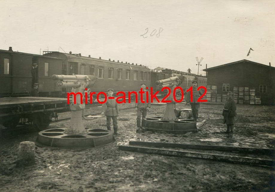

Следы там интересные Wink Вот еще фото - зенитки(?) на металлических основаниях:
index.php?t=getfile&id=28554&private=0
Подписано: "Eisenbahn des Graf v. Bothmer Podhajce Pidhajzi Galizien 1916"

Re: Пушки Канэ 6-дм. и иже с ними [сообщение #54954 является ответом на сообщение #54949] вт, 15 ноября 2016 22:09 Переход к предыдущему сообщенияПереход к следующему сообщения
shestow
Сообщений: 21
Зарегистрирован: августа 2011
Похожая пушка раньше стояла в первом вестибюле старого здания ЦВВМ, только там чуть другая форма окончания противооткатного устройства.
Re: Пушки Канэ 6-дм. и иже с ними [сообщение #54958 является ответом на сообщение #54954] ср, 16 ноября 2016 09:18 Переход к предыдущему сообщенияПереход к следующему сообщения
VDVшник
Сообщений: 8
Зарегистрирован: июня 2016
Географическое положение: Российская Фе...
По моему это Австро-Венгерская зенитка на базе трофейной трёхдюймовки обр. 1902г. У них были аналогичные на базе 8-см Шкоды обр. 1905/08г.
