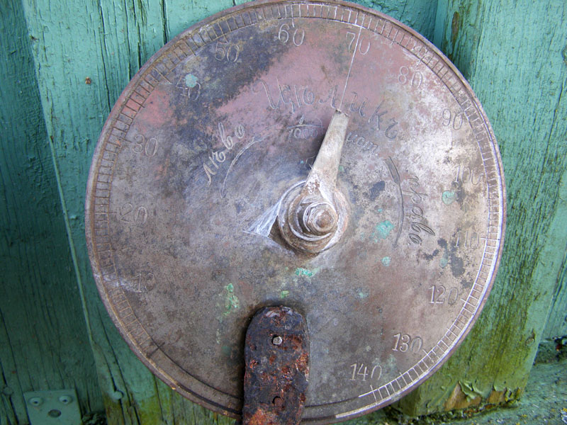

Змей писал(а) сб, 07 марта 2015 11:10
возникли вопросы :
а) для чего нанесены деления(линейка?) на первом фото ?
Логично предположить, что деления нанесены, чтобы смотреть величину отката.
