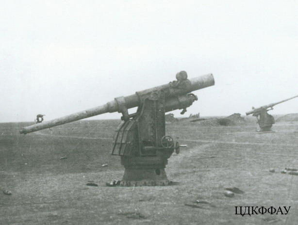

Еще вариант переделки 75-мм пушек Канэ в зенитные. Это наш Центральный кинофотофоноархив на Соломенке.
Брошенные на Юшуньских позициях орудия, 1920 г.
index.php?t=getfile&id=2105&private=0
  • Вложение: ufa0009-4.jpg
    (Размер: 51.84KB, Загружено 4723 раза)
