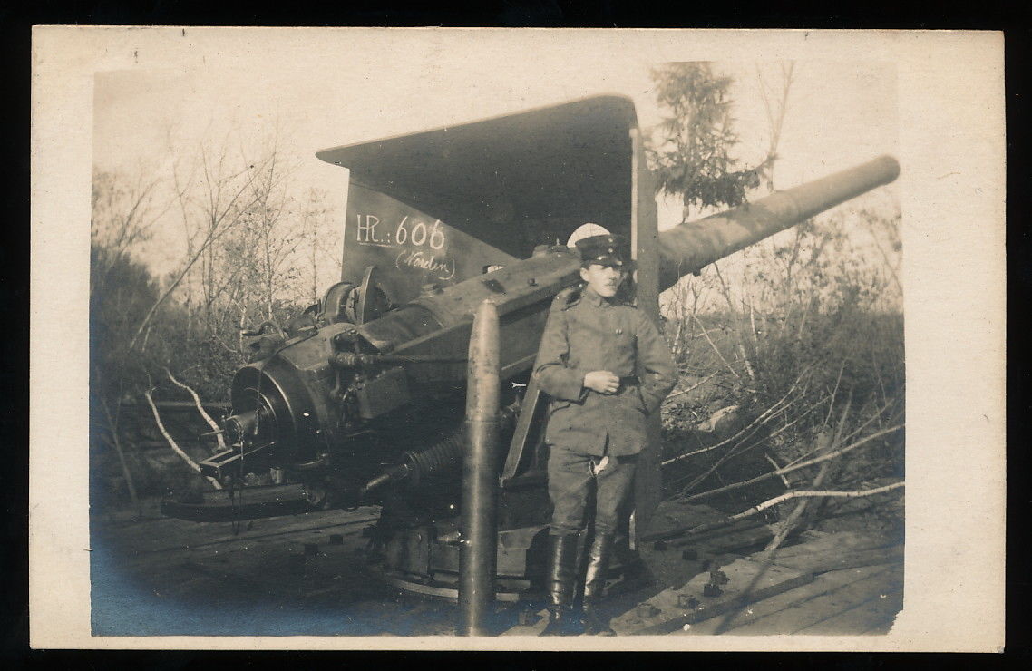

добавлю еще несколько интересных фото ПМВ по 6дм/45 канэ СА, говорят - Польша, 1915й год
http://images.vfl.ru/ii/1425715222/37f2913c/7997315_m.jpg
http://images.vfl.ru/ii/1425715298/493069a4/7997327_m.jpg
http://images.vfl.ru/ii/1425715242/cb31b044/7997320_m.jpg
возникли вопросы :
а) для чего нанесены деления(линейка?) на первом фото ?
б) тележка, фигурирующая на двух фото - штатная ? и как правильно её называть ?
В этой же серии было вот такое фото
http://images.vfl.ru/ii/1425715248/d085f081/7997321_m.jpg
знаю, что есть ветка по опознанию, но решил пока не разъединять серию фотографий.
ЧТо за артсистема ?
И совсем не по теме - куда можно фото и вопросы по 120/50 Виккерс СА/МА, это у меня не получилось соответствующую тему найти или её нет ?
Приношу свои извинения модераторам за офф-топ и надеюсь не доставил им много забот по переносу фото и текста по назначению.
[Обновления: сб, 07 марта 2015 11:14]
Re: Пушки Канэ 6-дм. и иже с ними [сообщение #51980 является ответом на сообщение #51977] сб, 07 марта 2015 23:00 Переход к предыдущему сообщенияПереход к предыдущему сообщения
Пермяк
Сообщений: 349
Змей писал(а) сб, 07 марта 2015 13:10
добавлю еще несколько интересных фото ПМВ по 6дм/45 канэ СА, говорят - Польша, 1915й год...
возникли вопросы :
ИМХО для регулировки ПОУ.
Как точно называется тележка не знаю, но имхо, если бы она была штатной, то не надо было бы брёвна подкладывать.
В этой же серии было вот такое фото...ЧТо за артсистема ?
Имхо японская 20-см гаубица обр.1912 г.
