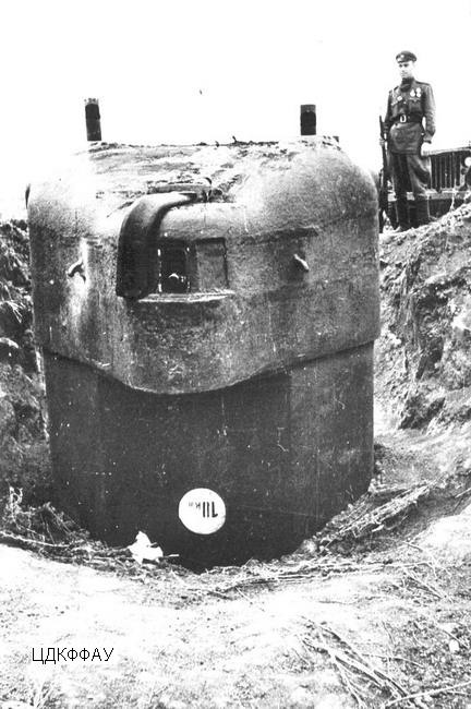

Установка "MG - Panzernest" известна в годы войны в Красной Армии под наименованием "Краб". Как указывается в литературе того времени, впервые наши войска столкнулись с ней в районе Орла. Возможно, что это одни из первых фото установки..
Немецкая перевозная броневая ОТ «MG-Pancernest». Район г. Орел. Фото П.Трошкин, 3.07.1943 г. ЦДКФФАУ – Центральний державний кінофотофоноархів України імені Г.С.Пшеничного

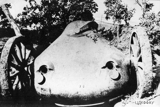

Немецкая перевозная броневая ОТ «MG-Pancernest» Район г. Орел. Фото П.Трошкин, 3.07.1943 г. ЦДКФФАУ – Центральний державний кінофотофоноархів України імені Г.С.Пшеничного

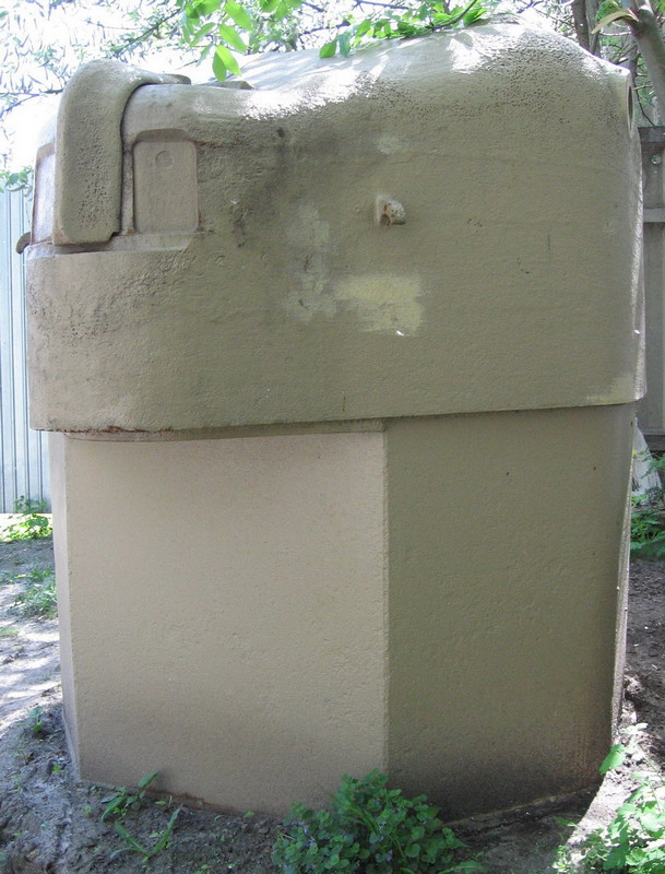

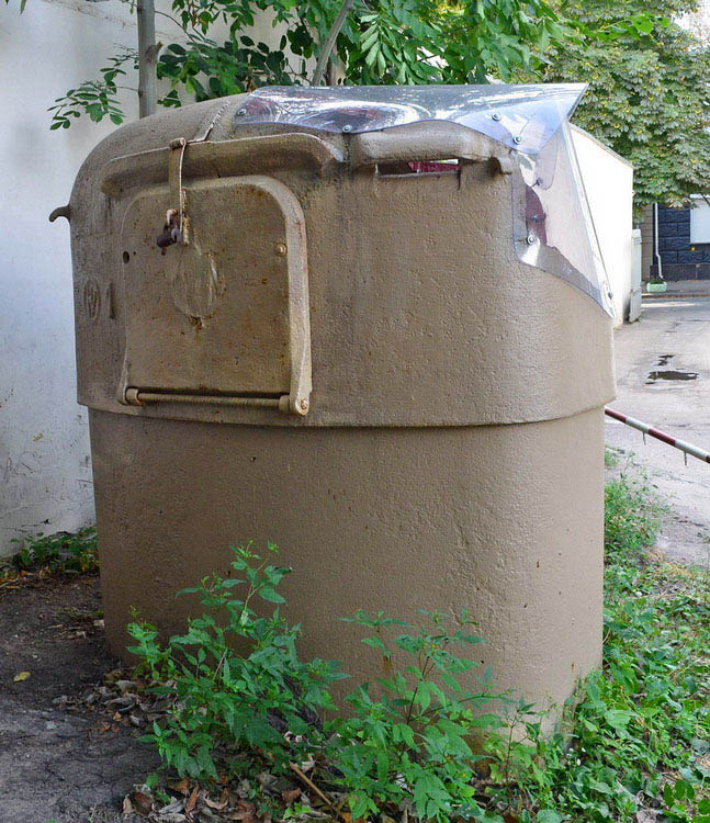

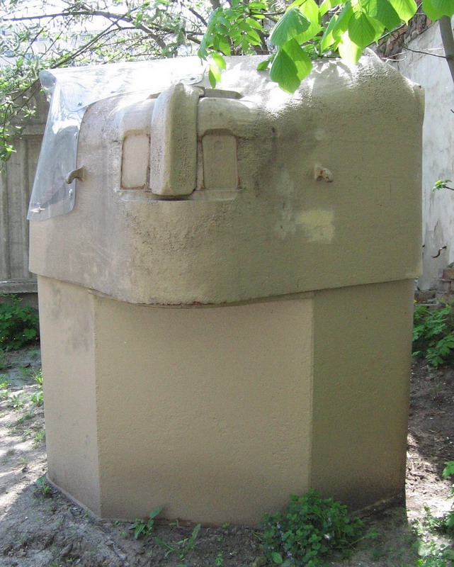

Re: Немецкая перевозная броневая пулеметная установка "MG - Panzernest" [сообщение #49940 является ответом на сообщение #9142] пн, 18 августа 2014 13:22 Переход к предыдущему сообщенияПереход к следующему сообщения
Установка в экспозиции Музея Вооруженных сил Украины (Киев, Дом офицеров)
index.php?t=getfile&id=24167&private=0
index.php?t=getfile&id=24168&private=0
index.php?t=getfile&id=24169&private=0
index.php?t=getfile&id=24170&private=0

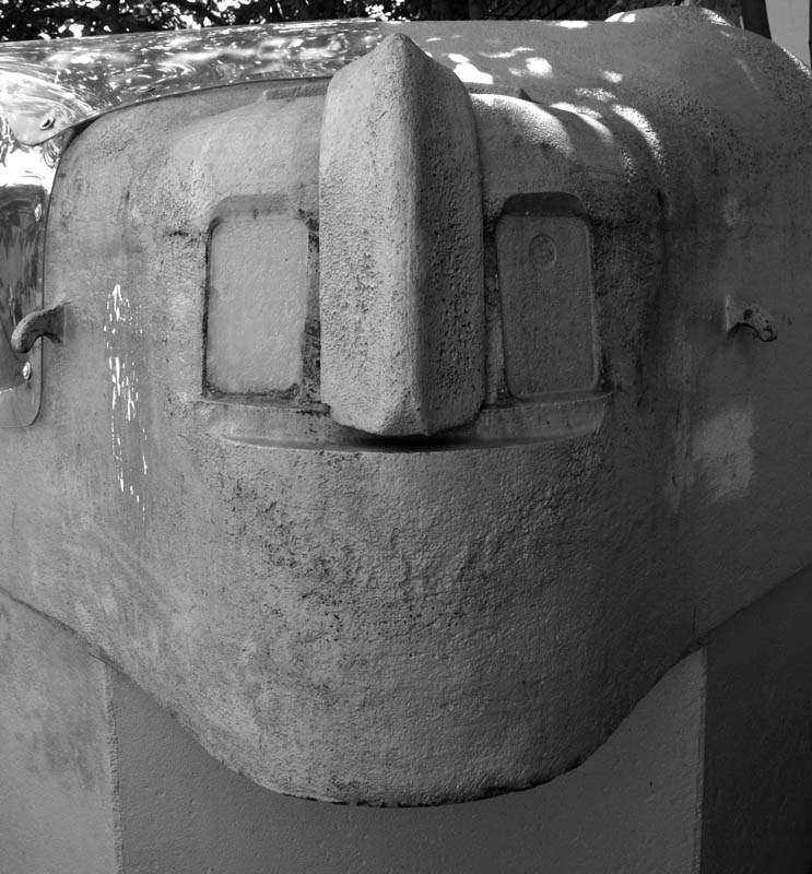

Re: Немецкая перевозная броневая пулеметная установка "MG - Panzernest" [сообщение #49943 является ответом на сообщение #9142] пн, 18 августа 2014 22:41 Переход к предыдущему сообщенияПереход к следующему сообщения
Ага, я даже отдельно снял фэйс этой установки. Так сказать - лик войны.
Re: Немецкая перевозная броневая пулеметная установка "MG - Panzernest" [сообщение #49979 является ответом на сообщение #9142] чт, 21 августа 2014 11:41 Переход к предыдущему сообщенияПереход к следующему сообщения
Platon
Сообщений: 4
Зарегистрирован: января 2011
Географическое положение: Київ
Это "донбасский" панцернест.
http://npf-tanais.blogspot.ru/2012/09/blog-post_12.html
Я еще его с улицы во время второго Майдана приглядел, но во двор музея не пустили из-за того, что там распологалась база бойцов внутренних войск.

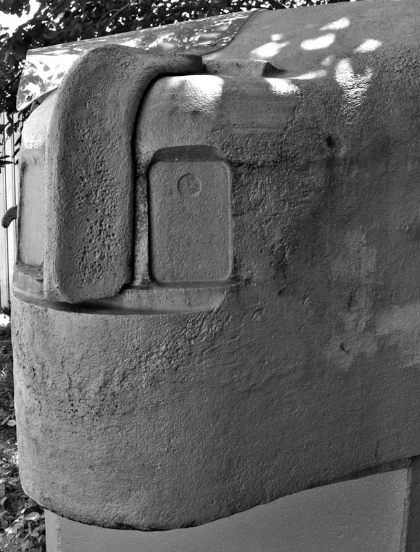

Re: Немецкая перевозная броневая пулеметная установка "MG - Panzernest" [сообщение #49989 является ответом на сообщение #49941] сб, 23 августа 2014 22:39 Переход к предыдущему сообщенияПереход к следующему сообщения
Stas-Vorobiev писал(а) пн, 18 августа 2014 13:38
Ишь ты какая футуристическая внешность. Smile
Прям как у злодея Зорга...
Вот более ярко физиономия немецкого милитаризма
index.php?t=getfile&id=24191&private=0
index.php?t=getfile&id=24192&private=0
