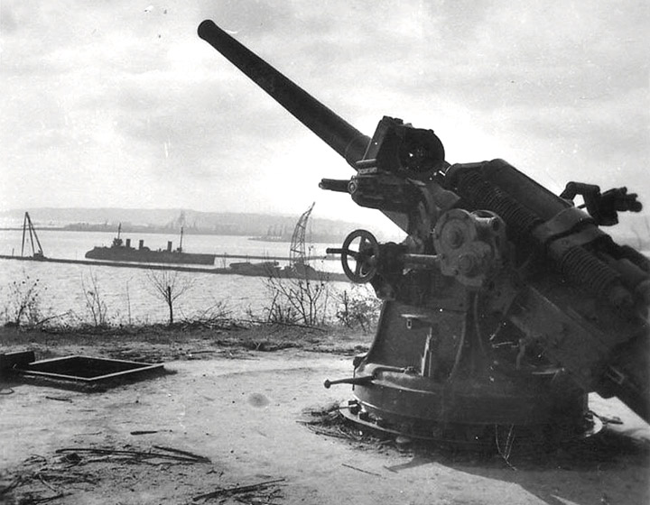

Re: Пушки Канэ 6-дм. и иже с ними [сообщение #49440 является ответом на сообщение #2386] сб, 21 июня 2014 00:31 Переход к предыдущему сообщенияПереход к следующему сообщения
Коллега VDV не перестаёт радовать интересными фотографиями из дебрей германского "е-бэя". На сей раз германская же фотка, подписанная как Польша, 1939 год, коса Хела. На счёт последнего утверждения надо смотреть местность, но в остальном вроде бы сходится.
index.php?t=getfile&id=23922&private=0
На заднем плане слева виден характерный силуэт плавказармы и учебного судна "Балтик" - это купленный в 1927 году бывший французский бронепалубный крейсер "Д'Антркасто". Фирменный французский форштевень эпохи Лаганя ни с чем не спутать...
