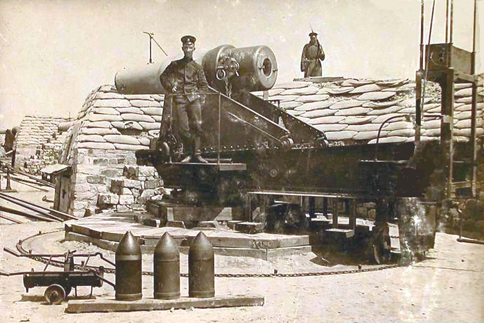

Тут ещё такое дело: около пушки снаряд не должен стоять на донце, не памятник ведь, не монумент. В погребах снаряды хранились в горизонтальном положении, в таком же виде подавались в дворик и также, лёжа на боку, затаскивались на лоток кокора. Вот кусок из "Описания...":
Вкладывание снаряда и полузарядов в кокор производится следующим образом: № 7-й подвозит снарядо-зарядный кокор к уложенному на доске снаряду, вдвигает лоток, если он случайно выдвинулся, в желоб кокора и, подведя передний конец кокора под свесившуюся с доски донную часть снаряда, становится позади кокора. В то же время № 8 берёт верёвочную оттяжку, конец её пропускает через поддержки кокора и зацепляет крючок за кольцо в дне бомбы и становится левее № 7-го. При вкладывании в кокор сегментного снаряда зацепляют петлёй за головную часть его. Затем оба №№-а берутся за конец оттяжки и вдвигают снаряд в кокор до задней поддержки, упираясь ногами в кокор. Вдвинувши снаряд, каждый с своей стороны зажимают его зажимными винтами и вынимают засовы шарнирных поддержек. Для зажимания бомб обыкновенного чугуна зажимные винты ввёртываются в гнёзда по оси цапф; для зажимания прочих снарядов — зажимные винты нужно ввернуть в гнёзда накладок, расположенных между средним полукольцом и полукольцом с цапфами. При вкладывании в кокор бомбы обыкновенного чугуна и сегментного снаряда нужно их помещать в кокор так, чтобы ушко чек трубок направлялось влево. Для вынимания засовов их поворачивают, чтобы бороздки засовов пришлись против соответствующих пазов [166] и выдвигают, при этом поддержки опускаются. Оба №№-а вынимают из ящиков по полузаряду и каждый укладывает с своей стороны в гнёзда снарядо-зарядного кокора, обращая внимание, чтобы воспламенители были обращены в сторону дна снаряда. Затем они поднимают поддержки и, заложив засовы, поворачивают последние концами вниз.
Re: 10-дм. пушка на лафете Дурляхера [сообщение #49904 является ответом на сообщение #49903] ср, 13 августа 2014 17:31 Переход к предыдущему сообщенияПереход к следующему сообщения
Войцехович
Сообщений: 465
ava Сложно со специалистами. Я же не делал полностью позицию. Жаже кокор не стал делать. Он сам по себе модель. Мелкий и сложный. Человек попросил пару снарядов. Я их сделал. И по примеру 9 дм. береговой мортиры поставил их на доску с отверстиями. Насколько я понял по фотографиям, таким образом ставили до 5 снарядов. Такие доски входили в снаряжение орудий.А также отдельные деревянные кружки. Если бы я делал диораму, то возможно изобразил бы этот момент.

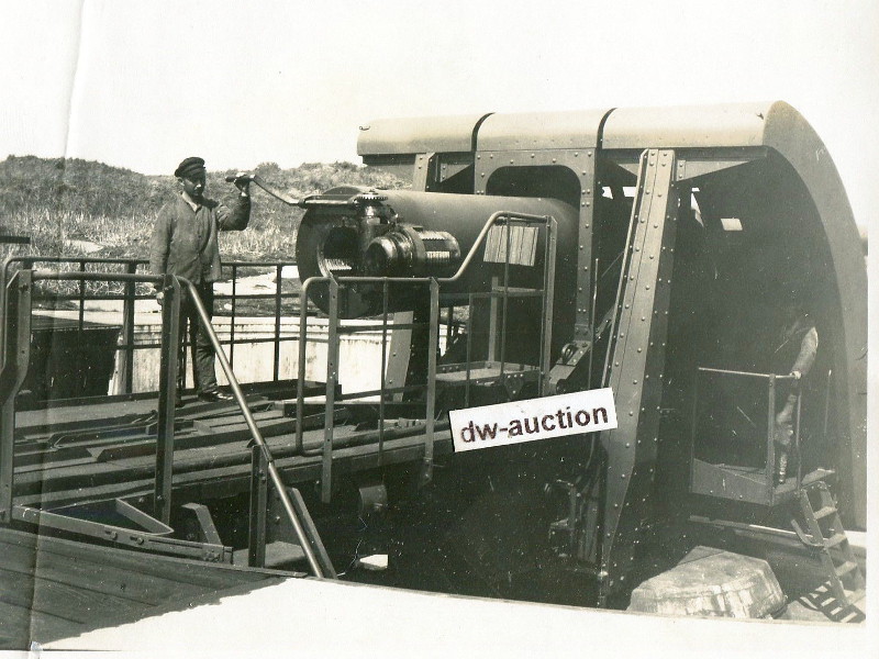

Re: 10-дм. пушка на лафете Дурляхера [сообщение #53110 является ответом на сообщение #19580] пн, 28 сентября 2015 10:19 Переход к предыдущему сообщенияПереход к следующему сообщения
Попалась на е-бэе интересная фотка, которая как бы несколько меняет картину использования захваченных 10-дм. пушек немцами:
index.php?t=getfile&id=26568&private=0
Картинка пробегала в серии фото батареи "Тирпиц", подписана как Marinekorps Flandern Ostende Belgien Geschutz Batterie Tirpitz Marine Artillerie. Но само собой, это не батарея "Тирпиц", а наша 10-дюймовка с изготовленным германцами щитом. Судя по форме, таки Первая мировая. Получается, что скорее всего новогеоргиевские или ковенские пушки успели ещё тогда повоевать во Фландрии...
Re: 10-дм. пушка на лафете Дурляхера [сообщение #53113 является ответом на сообщение #53110] вт, 29 сентября 2015 16:50 Переход к предыдущему сообщенияПереход к следующему сообщения
Доброволец
Сообщений: 525
Все таки это очень сильная переделка. Может у немцев были свои аналогичные пушки?
[Обновления: вт, 29 сентября 2015 17:14]
Re: 10-дм. пушка на лафете Дурляхера [сообщение #53116 является ответом на сообщение #53113] пт, 02 октября 2015 10:07 Переход к предыдущему сообщенияПереход к предыдущему сообщения
Доброволец писал(а) вт, 29 сентября 2015 16:50
На мой взгляд, не такая уж и сильная переделка. Своя пушка у немцев с затвором Розенберга -- не, это вряд ли. Мы говорим немцы -- подразумеваем Крупп, а Крупп -- это клиновой затвор, поршневой у немцев как-то не в чести был...
