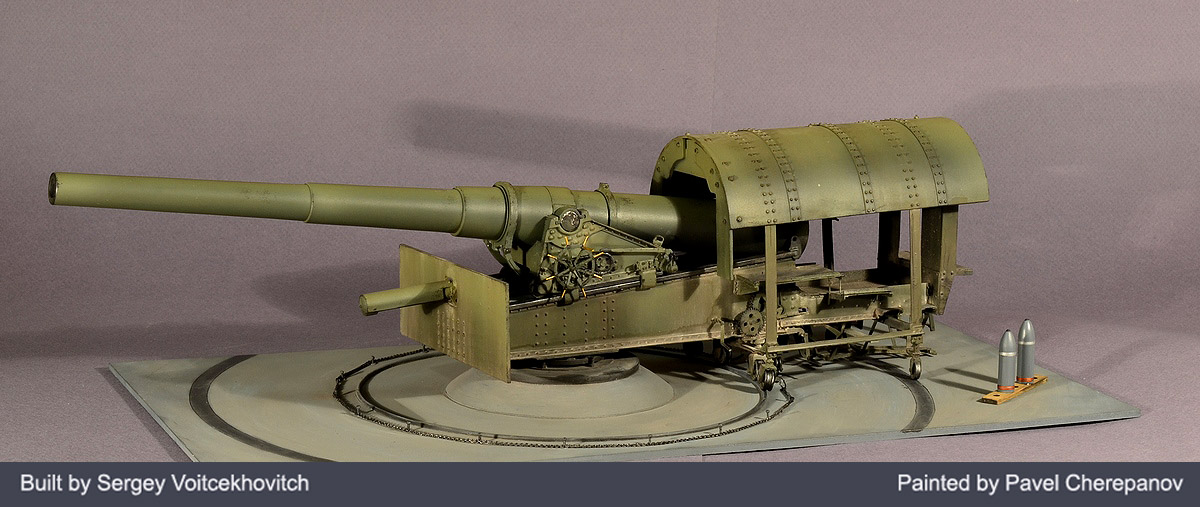

Войцехович
Сообщений: 465
А вот моя моделька 254 мм. орудия на Порт-Артур.index.php?t=getfile&id=24159&private=0
  • Вложение: DSC_0010.JPG
    (Размер: 187.66KB, Загружено 1356 раз)

Красиво! А ещё картинки будут? И что за снаряды рядом с пушкой? Вроде как длинноватые, 4-калиберные... Или это у меня глазомер окосел? )))
Re: 10-дм. пушка на лафете Дурляхера [сообщение #49895 является ответом на сообщение #49893] вт, 12 августа 2014 20:54 Переход к предыдущему сообщенияПереход к следующему сообщения
Войцехович
Сообщений: 465
Картинки уже выложены на Восточном фронте и Панцере 35. Здесь всё таки не моделистский сайт. Думаю покажу одну фотографию. Снаряд тупо перевёл в масштаб из ркуоводства. Бомба обыкновенного чугуна. А Павел покрасил её по аналогии с каким то снарядом. Они же по моему чёрные были?
Войцехович
Re: 10-дм. пушка на лафете Дурляхера [сообщение #49896 является ответом на сообщение #49895] вт, 12 августа 2014 21:33 Переход к предыдущему сообщенияПереход к следующему сообщения
Да, такие были чёрными. Наружная поверхность бомбы, за исключением центрирующего утолщения и медного пояска, окрашивается чёрной масляной краской. Бомба обыкновенного чугуна по руководству 3,6 клб. Похоже, глазомер таки подводит...

Сообщений: 6944
Да, ужасно красиво.
Жалко основание пришлось подрезать.
