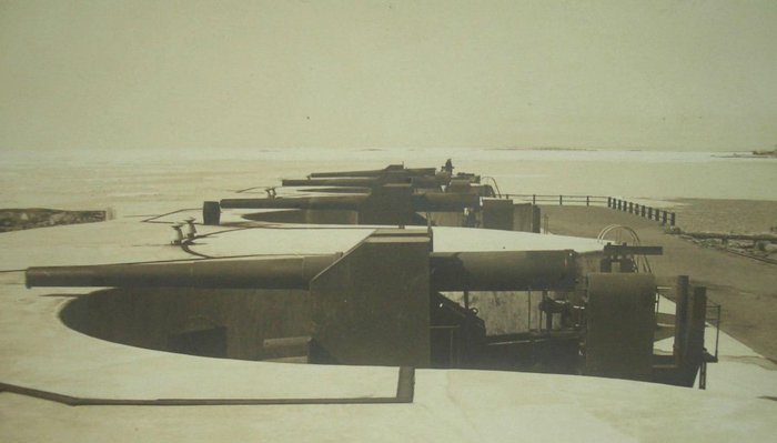

Re: 10-дм. пушка на лафете Дурляхера [сообщение #49681 является ответом на сообщение #19580] чт, 17 июля 2014 16:51 Переход к предыдущему сообщенияПереход к следующему сообщения
Александров
Сообщений: 396
вроде ещё не было.
index.php?t=getfile&id=24027&private=0
Re: 10-дм. пушка на лафете Дурляхера [сообщение #49682 является ответом на сообщение #49681] чт, 17 июля 2014 18:42 Переход к предыдущему сообщенияПереход к предыдущему сообщения
Сообщений: 6944
Классное фото. В профиль.
Интересно, Куйвасаари ли это? На фото Куйвисаарской батареи с высоты птичьего полета (см. выше) на правом фланге располагается какая-то будочка. Здесь же ее нет.
Как вариант, это может быть батарея на о. Катаялуото, которая обладает бетонными траверсами точно такой же формы в плане - нечто среднее между классическим прямойгольным траверсом и т. н. "косым".
