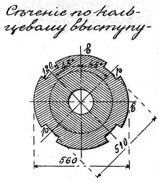

Фрагмент отсюда. Ну и что, что поздно - зато с размерами... )))
index.php?t=getfile&id=22332&private=0
  • Вложение: vystup.jpg
    (Размер: 110.85KB, Загружено 2374 раза)

ava писал(а) вс, 17 ноября 2013 22:19
Никогда не поздно, особенно в хорошем разрешении! Smile
