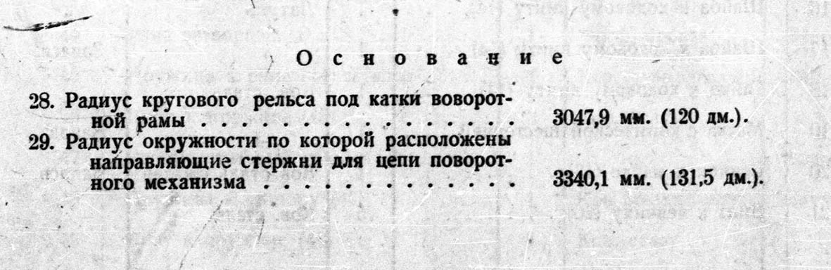

Эх Рассея! Смешно чертить чертежи в "ручном" режиме, когда есть атлас чертежей в архиве.Значит показывать нигде не буду, чтобы не позориться. Но может кто знает какие либо размеры по бетонному основани. для 10 дм.Тому где установлен поворотный круг. Может и диаметр круга или по болтам крепления. Хоть что-то.

Войцехович
Сообщений: 465
RDX. Спасибо! Эти размеры есть руководстве. Я имел в виду основание под поворотный круг и его диаметр, или диаметр по болтам крепления его к бетону

Re: 10-дм. пушка на лафете Дурляхера [сообщение #48089 является ответом на сообщение #48088] пт, 31 января 2014 17:05 Переход к предыдущему сообщенияПереход к следующему сообщения
Войцехович писал(а) пт, 31 января 2014 16:06
По севастопольским основаниями диаметр бетонной тумбы, куда заделывался верхний установочный круг, составляет 10 футов =~ 3,05 м.
69,5 дюймов.
Re: 10-дм. пушка на лафете Дурляхера [сообщение #48090 является ответом на сообщение #48089] пт, 31 января 2014 17:31 Переход к предыдущему сообщенияПереход к следующему сообщения
Войцехович
Сообщений: 465
ava Спасибо! Теперь, по крайней мере, есть к чему привязываться.
