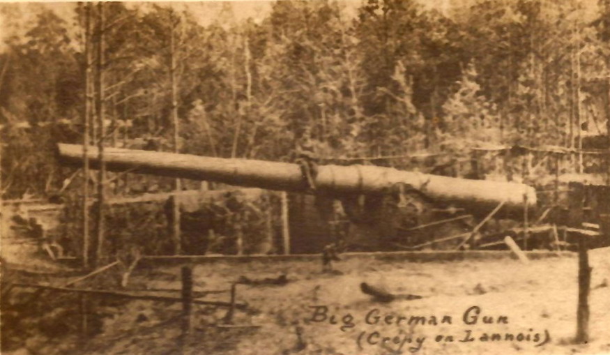

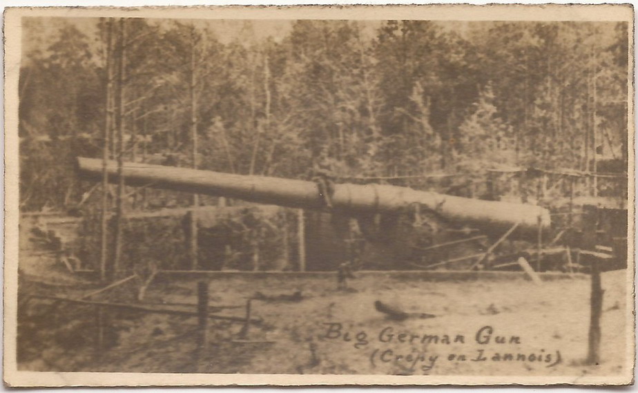

miall писал(а) вс, 01 июля 2012 19:47
...обсуждалась, где снято (Новогеоргиевск, Гродно, Псков) - увы, без достоверного результата. На ebay выскочил еще один вариант, с другой надписью, м.б. он кому что подскажет:
index.php?t=getfile&id=18257&private=0

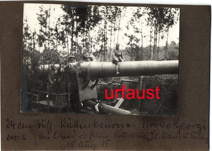

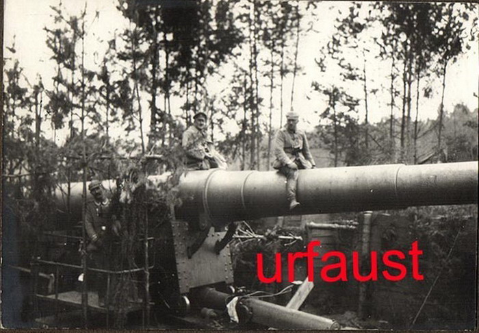

Судя вот по этой фотографии (источник тот же), все же это Новогеоргиевск:
index.php?t=getfile&id=19536&private=0
Очень уж маскировка похожа, уж не одно и то же ли орудие на снимках?
index.php?t=getfile&id=19537&private=0
index.php?t=getfile&id=19538&private=0
[Обновления: вт, 09 октября 2012 12:25]
