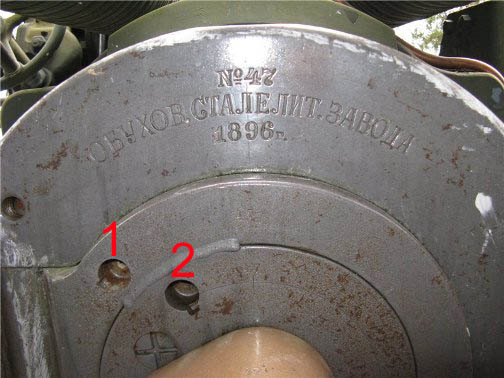

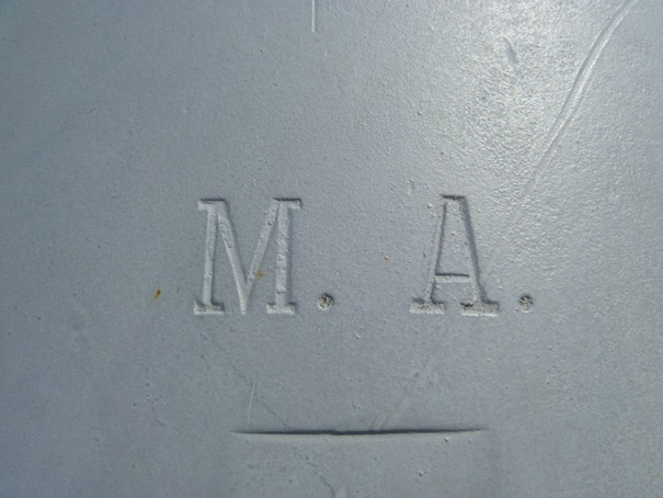

Коллеги, я так и не понял: кто-нибудь про эти две "дырочки", которых нет на другом орудии
index.php?t=getfile&id=18092&private=0
объяснит, или обсуждение продолжается под влиянием результатов матча Россия - Греция ?
index.php?t=getfile&id=18093&private=0

Нет, Уважаемый Алексей, это не хождение по кругу, а растолковывание элементарщины для "специалистов".
Если Вам сказал, действительно специалист в области истории артиллерии - RDX, что стволы у всех Канэ первых серий, как морских, так и береговых, не отличались, не следует лезть в ненужный спор, ставя себя в неловкое положение.
Отличия, естественно были, в несущественных элементах, поскольку при начале производства данной системы на ОСЗ в 1896 году, вносились различного рода технологические изменения в производстве как тел на ОСЗ, так и станков на Путиловском заводе, используя французский образец.
Это нормальная практика. RDX же Вам пояснил, что СУЩЕСТВЕННЫХ КОНСТРУКТИВНЫХ отличий стволы не имели по той причине, что данное орудие принималось и на флоте, и в БО практически одновременно и для полной унификации систем, в том числе и по БЗ.
Это была первая отечественная система нового поколения нарезных орудий с полной унификацией.
Дальнейшее развитие системы, и особенно после РЯВ, привело фактически к созданию новой системы - орудие ОСЗ обр.1911 года. Канэ - его можно называть с большой долей условности, поскольку многое в этой системе было взято у Виккерс, в частности принцип устройства станка. И сравнивать эти две системы нет смысла, поскольку они кардинально отличались друг от друга.
____________________________________________________________ ____________________
Вы, кстати, не пояснили GKS суть двух отверстий на Канэ №47, а мне разницу в вышеупоминаемых поворотных рамах.

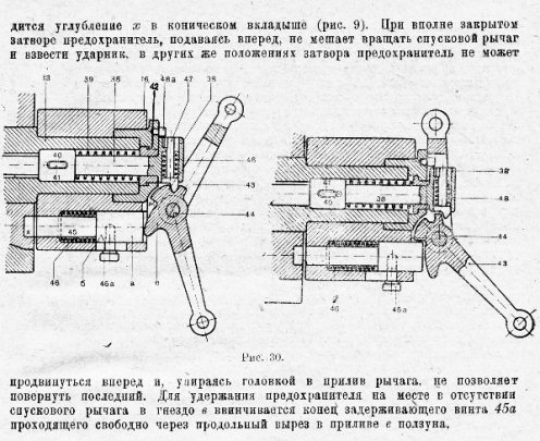

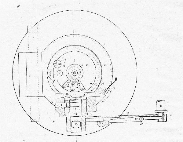

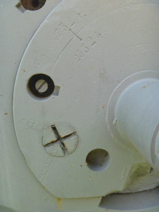

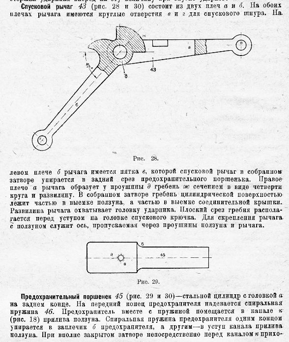

Ответа не последовало. Посему подсказка №6 по "дырочке" №2.
Думаю, по картинкам все поймут - зачем "дырочка". Я только поясню, что на ранних образцах Канэ делали две "дырочки" на казённом срезе замка. При закрытом замке видна верхняя, вторая закрыта корпусом стреляющего приспособления.
Вот казённая часть с "дырочкой" на позднем замке.
index.php?t=getfile&id=18094&private=0
А на этих чертежах понятно зачем.
index.php?t=getfile&id=18095&private=0
index.php?t=getfile&id=18096&private=0

А про "дырочку" №1, подожду ответа.

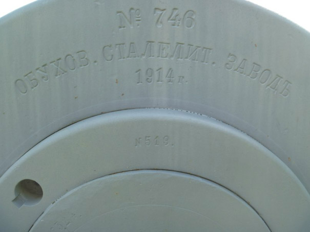

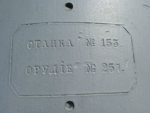

Несколько вчерашних снимков "Красногорской" установки от Форт Ф
index.php?t=getfile&id=18116&private=0
index.php?t=getfile&id=18117&private=0
index.php?t=getfile&id=18118&private=0
index.php?t=getfile&id=18119&private=0

Re: Пушки Канэ 6-дм. и иже с ними [сообщение #37987 является ответом на сообщение #2386] пт, 22 июня 2012 20:48 Переход к предыдущему сообщенияПереход к следующему сообщения
Небольшое дополнение по орудиям крейсера "Аврора", что удалось выяснить на самом крейсере и коллега RDX не даст ошибиться, поскольку в своё время прислал мне список орудий КУС за 31 мая 1943 года (АО ЦВМА), где на форту Тотлебен числится орудие №597 ОСЗ МА (ныне в спонсоне №1 левого борта), которое в 1936 году числилось на форту Константин.
Этим орудием заменили орудие №598 ОСЗ МА, установленное на форту Тотлебен в 1935 году.
Возникает вопрос - остальные орудия форта Константин - могли попасть на сухопутье? Или всё же туда отправили вовсе не орудия форта Константин. И замки у них не правые. И о перестволе данных нет в РГАВМФ.
