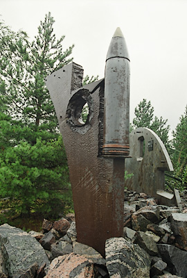

Самым интересным "памятником" снаряду я считаю композицию на острове Куйвасаари в Финляндии. По большому счету это не только памятник снаряду (что характерно русскому 305 мм бронебойному), а памятник соревнованию снаряда и брони. Чем мощнее становились пушки, тем толще становилась броня линкоров, за тем следовал новый шаг в развитии артиллерии. Памятник собран из броневой плиты, пробитой 305 мм снарядом, и самого снаряда.

вот и сам снимок памятного знака на острове Куйвассари
index.php?t=getfile&id=16645&private=0
Вставил картинку в тело сообщения
  • Вложение: 524.jpg
    (Размер: 60.15KB, Загружено 1948 раз)

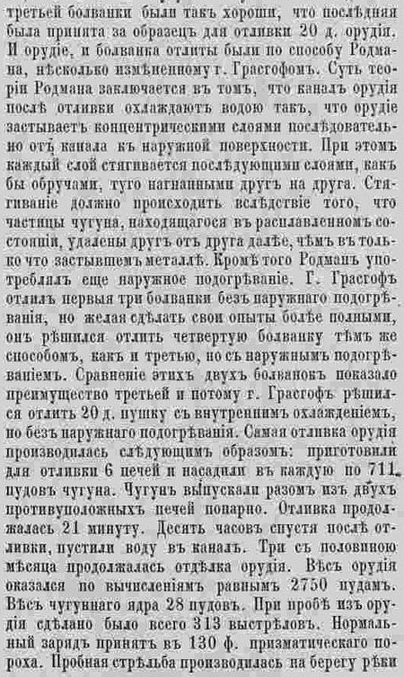

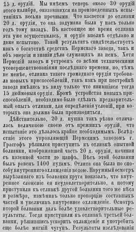

Товарищ Александров попросил выложить на форум обнаруженный им в Сетях очень интересный материал. 29 ноября 1869 года на технической беседе по 4-му отделу "Русскаго Техническаго общества" под председательством Н.И.Казнакова было сделано сообщение на тему "Об отливке и испытании 20-дюймового орудия". В качестве докладчика выступил Филимон Васильевич Пестич, на тот момент начальник Кронштадтской артиллерии (если верить "Википедии") и автор проекта этого самого 20-дюймового орудия.
Очень подробный и легко читаемый доклад о производстве и испытании этого орудия. Там же необычное сравнение Пестичем нарезных орудий обр. 1867 г. и крупнокалиберных гладкоствольных пушек, как это ни странно с нашей сегодняшней точки зрения, но в пользу гладкоствольных. По крайней мере докладчик старается в этом убедить...
Сообщение Пестича было опубликовано в "Записках Русского технического общества..." за 1869 год. Один экземпляр почти 900-страничного тома "Записок..." оказался в библиотеке университета Висконсина в Пиндостане, откуда был успешно отсканирован "Гуглем" и выложен для всеобщего использования. Хоть бы тут можно поблагодарить "Корпорацию Добра" в отличие от разного рода поделий и зондов по сбору сведений о пользователях...
Ссылка на первую страницу доклада. Также возможно вытянуть весь том "Записок..." в виде pdf-файла, размер что-то около 46 Мб.

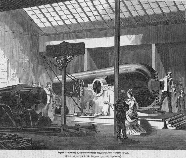

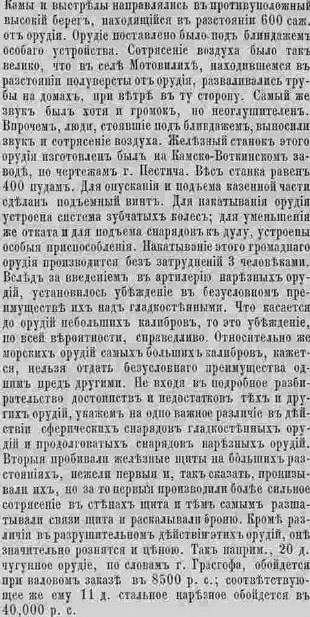

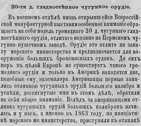

Как бы дополнение, "для широкой публики".
20-дм пушка была выставлена и явилась "звездой" на Всероссийской мануфактурной выставке 1870 года, причем представлялась туда она Горным ведомством. Она была первым промышленным экспонатом (если не считать фигур Ермака Тимофеевича и графа Платова, выполненных из золота и серебра к 300-летию Войска Донского), который был подробно описан в первом же номере издававшемся во время выставки специальном "Приложении к журналу Всемирная иллюстрация":
index.php?t=getfile&id=20141&private=0
index.php?t=getfile&id=20142&private=0
index.php?t=getfile&id=20143&private=0
index.php?t=getfile&id=20144&private=0
index.php?t=getfile&id=20145&private=0
"Мануфактурная выставка 1870 г. Приложение къ журналу "Всемiрная иллюстрацiя № 74", №№1-2, стр.5 - 7.

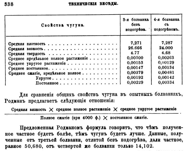

Потянуло тут мелочами заняться. В общем обнаружил, что в расчётах к докладу есть ошибка, ну и кое-что перепутано.
index.php?t=getfile&id=20152&private=0
Исходные показатели есть, формула есть - думаю, дай посчитаю. Получилось, что значение по формуле Родмана для третьей болванки 14,102, а для четвёртой - 5,068 (а не 50,680 и 14,102, как это приведено в докладе). То есть кроме того, что перепутали результаты, в одном случае ещё и лишний знак перед запятой образовался, и очень повезло, что соотношение ошибочных результатов случайно примерно соответствовало соотношению верных результатов, что хотя бы позволило не ошибиться с качественными выводами.
  • Вложение: frag338.jpg
